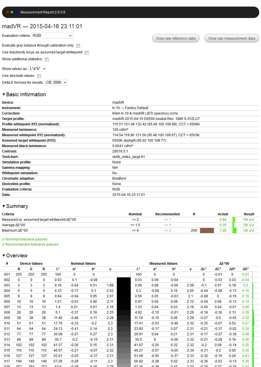

sinist@r
На позапрошлой странице я приводил данные с AVForums, весьма авторитетного ресурса, которые замеряют Кляйном. 17,781 к 1. С чёрным в 0,004 cd/m2 и слабоватой яркостью в районе 70 cd на ANSI - каким образом это превращается в 30000 к 1?
- Давайте, наконец, закроем вопрос, о реальном контрасте 65VT60.
В приложении - скриншот вчерашнего репорта.
Настраивалась панель 65VT60, новая (прогрев 150 часов).
Для неё был создан триделют.
Когда строишь пятитысячеточечный 3D-LUT, программа ArgyllCMS проверяет его точность.
И создаёт вот такой отчёт, очень подробный, на скриншоте только самое начало.
Там, в том числе, в процессе автоматом измеряется контраст (пункт "Contrast", десятый сверху).
Отмечу: и калибруется и меряется аппаратат всегда на специальных APL-паттернах (они не дают сработать панельному ограничителю яркости).
И они даже более репрезентативны с точки зрения реального контраста панели при просмотре кино, чем "шахматка".
И вот цифры: 29576:1 (MLL нового аппарата, который автоматом замерила программа - 0.0041 cd/m2).
Напомню, контраст Куро: 17780:1
Какие ещё вопросы?

IGNIS
Какие ещё вопросы?
Этот контраст тоже
меряется аппаратат всегда на специальных APL-паттернах ?
Полагаю, корректное сравнение возможно только при одинаковых условиях измерений.

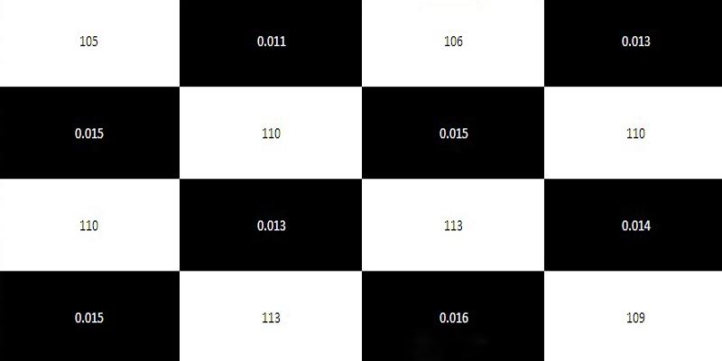

Sazan
- Был бы тот, почти легендарный, ультрачёрный, 6090 в Москве или рядом, а в не Омске,
я бы из принципа приехал и сделал на нём все замеры - на глазах владельца.
Попадётся такой - напишу.
Важно что 29576:1 - это настоящий контраст Панни, который
будет у вас в реальности при просмотре большинства стандартного видеоматериала.

IGNIS
Давайте. Только давайте придерживаться общепринятой методики, а не непонятно, чего. Вы можете считать и думать как угодно, но это лишь ваше личное мнение, сколько мы там в реальности увидим. У плазмы есть ABL и именно поэтому считается, что реальный контраст там измерить невозможно, в виду вмешательства этой системы. Если бы на полной белой заливке там было 120cd/m2, как положено по стандарту, то никто бы и не заморачивался. Наиболее близкие к реальным, как считается, цифрам даёт измерение на ANSI. Именно так замеряют на шутауте (см.рис). Но также, по моему мнению, это позволяет очень хорошо понять, какая же реальная яркость у конкретных телевизоров в сравнении друг с другом. Что нам и требуется, по сути. У кого ниже, а у кого выше. Этот тест это чётко показывает, в этом невозможно сомневаться и оспаривать. Пока вот вы подтвердили, что чёрный у Панасоник точно совпал с измеренным на AVForums. Отлично. Осталось только измерить яркость на ANSI 4х4 и закрыть вопрос окончательно. Думаю, что это нетрудно сделать, можно даже не все квадраты, а только по центру. Разумеется, без всяких трюков в виде переключения на THX Bright и прочих. Вот измерение на ANSI победителя последних двух шутаутов Samsung PS64F8500 с того же ресурса. Опустим обсуждение его уровня чёрного, нас в данный момент интересует только выдаваемая им яркость, самая высокая, пожалуй, из всех существовавших плазменных панелей. Кто его видел, тот сразу сможет понять, насколько более тёмную картинку он увидит в сравнении с ним. Всё просто.
