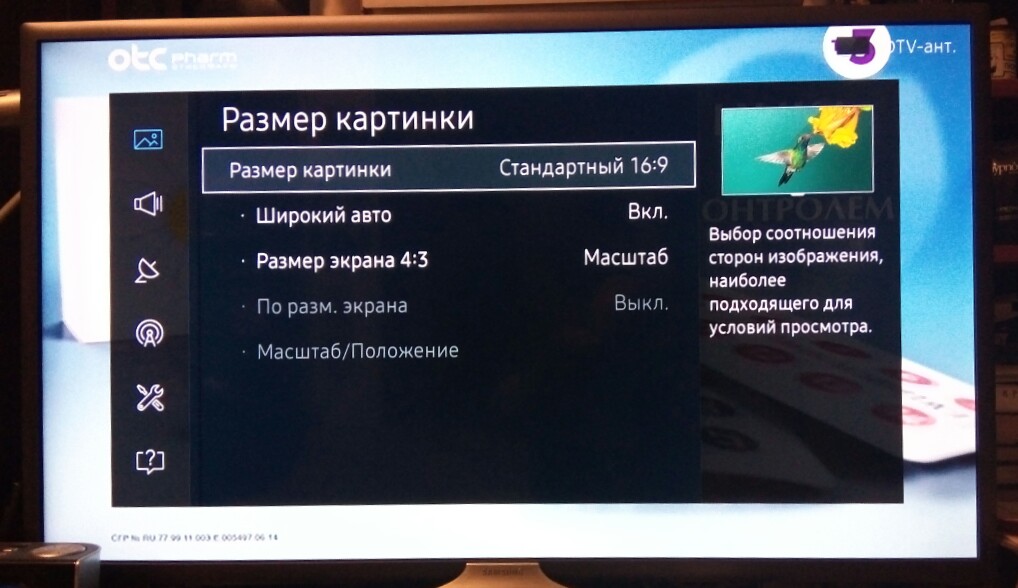

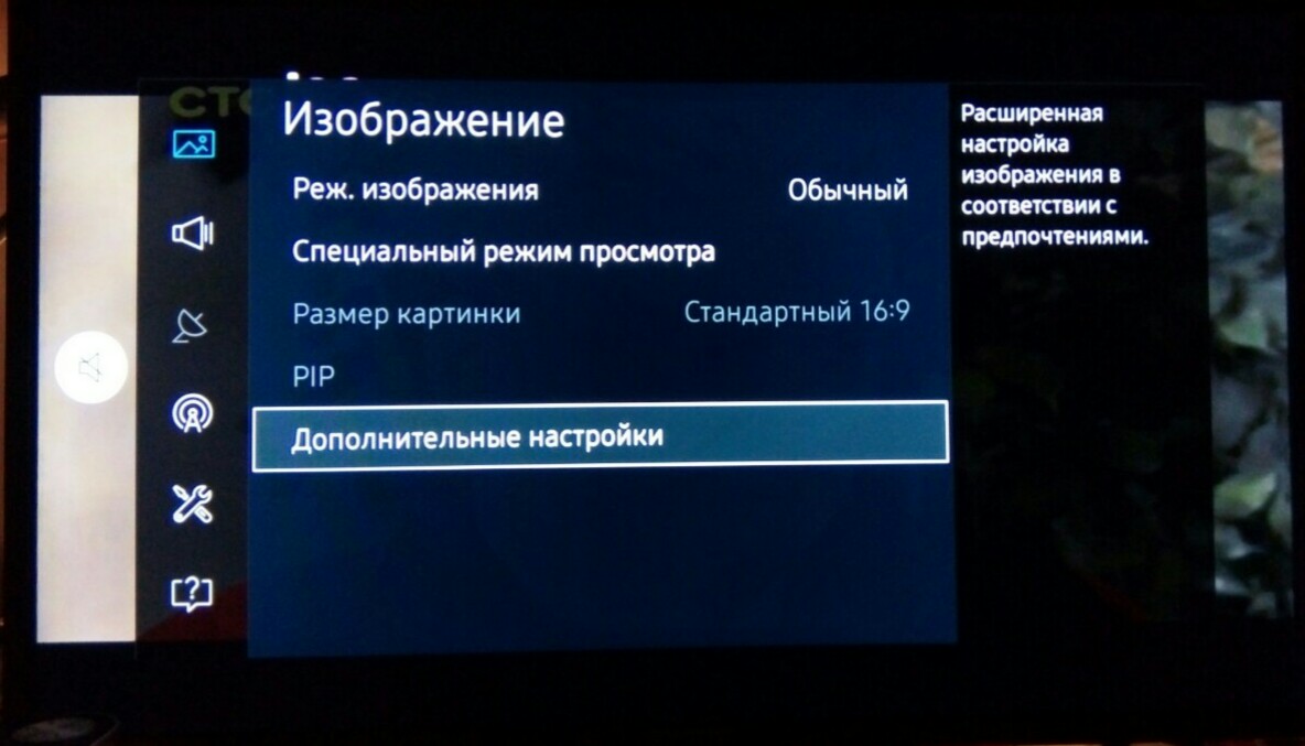

mihd
В смысле ? Разве нельзя выбрать "По разм. экрана" ? Что показывает, если зайти в пункт меню "Размер картинки" ? (Вы не совсем то фото показали) фото показали)
Если приглядеться к той картинке, что была в последнем моем посте(посту), то там видно, что это HD канал, и что надпись размер картинки неакивна. Ну раз этого маловато, вот вам ешо.)) Канал СТС love ( ниочем) с верхними леттербоксами, со сплющенным изображением. Второе фото : тот же канал и меню на нем. Надпись неактивна. Если мне не удалось понять где, в какое время она активна, то соррян ткскзть. Ибо бессилен.

VRT Junior Member
8 лет назад / 07 июня 2017 02:31
Вот так выглядит попытка нажать на Размер картинки во всех (HD & SD)случаях.

VRT
Это эфирное телевидение (DVB-T2) ? Или IPTV ?

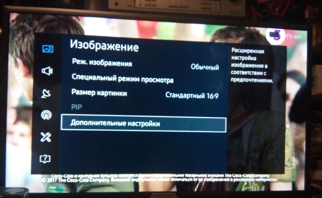

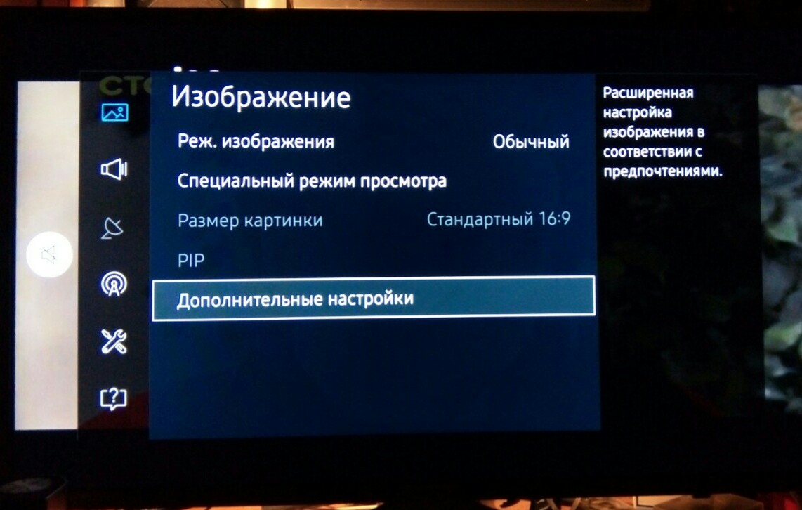

Любое. Отсутствует активная позиция " размер картинки во весь экран". На интернет трансляции тупо включен и неактивен для изменений "разм.картинки стандартный 16:9". На нажатие отвечает "недоступно". ПиП неактивен. первое фото в этом посте. На эфирном есть возможность нажимать на "размер картинки".ПиП неактивен. второе фото. Функция размер картинки по размеру экрана неактивна. третье фото. Попытка вызова функции. четвертое.
Резюм." В размер экрана" отключен. ПиП - ??

VRT
Всё в кучу смешали..
Я же Вам ответил ранее на Ваш вопрос.
Повторяю еще раз..
Для эфирного телевидения DVB-T2 - размер картинки менять можно. Но "По разм. экрана" доступен только для HD-каналов. Для всех остальных - используйте "Широкий авто"
Для IPTV - никаких настроек размера картинки в меню не будет, и не ожидайте. Размер картинки должен быть реализован в виджете для IPTV. Поэтому все вопросы - к создателям виджета.
ПиП неактивен. Да, неактивен. Потому что он работает только в том случае, если у ТВ имеется 2 источника. То есть либо имеется 2-й тюнер (у дорогих моделей телевизоров), либо если подключен HDMI. Просматривать в "окошке" 2-й канал на фоне 1-го при наличии одного тюнера у телевизора - НЕВОЗМОЖНО.

Мне известно про два источника. Интересен момент с неактивным ПиП при просмотре iptv при включенном эфирном цтв. Тут как бэ с определением источников не все гуд у разработчиков. И это понятно. По масштабу в виджете - нет там такого. И смысл в смарт тв в целом отсутствует. Ибо не соответствует ниразу своей рекламе и сертификации в РФ. Я больше об этом. ТВ без смарта + дорогой / доступный/ технически совершенный блок типа дюна102v + универсальный пульт = получается удобнее, т.к. количество и время танцев с бубном вокруг уродского меню самсунга будет на порядок меньше. С уважением.
mihd
690/690 ответов
Чаще пишет в "ДК TV" (100%)
Россия, Уфа
mihd Member Куратор темы
8 лет назад / 08 июня 2017 01:14
VRT
iptv не является источником для PIP, если он не реализован через приставку, подключаемую к телевизору через HDMI.
Это проблема создателей виджета, а не Samsung.
Большинство официальных виджетов бесполезны. Согласен.
Но.. Смарт ТВ позволяет ставить пользовательские виджеты. Для просмотра IPTV, например.. Кроме того, Онлайн-кинотеатры, Youtube.. Всё это представляет интерес и неплохо реализовано..
Я, например, пользуюсь этим активно.
Ничего "уродского" в меню самсунг не обнаружил. Меня, в частности, с самого начала восхитило наличие "тонких" настроек изображения.
