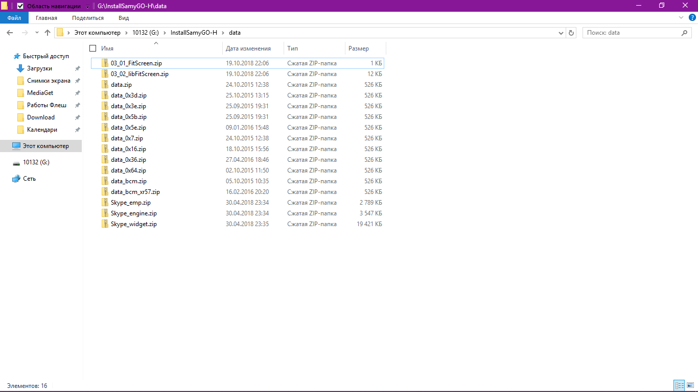

Всем привет.
Есть телевизор Samsung UE32H6400AKXRU прошивка 2116.1.
Есть SamyGo и библиотеки LibFitScreen, которые отключают обрезку изображения на SD каналах.
Возможно ли сделать так, чтобы телевизор СНАЧАЛА загружал библиотеки libfitscreen.so а потом уже всё остальное?
Тогда он должен сразу отображать каналы без оверскана.
Примечания:
В настоящее время телевизор загружается 3 минуты. (до загрузки библиотек)
и загружает много всего (голосовое управление и так далее) а потом уже LibFitScreen.
SamyGo работает только до следующей перезагрузки телевизора.
Значит Telnet и SSH (или что там ещё) недоступны для "решения" проблемы.
Спасибо

Lev Bagin
В смысле ? Вообще-то операционка телевизора должна загружаться буквально в течение нескольких секунд (голосовое управление и т.д.)
То есть библиотеки Самиго начинают загружаться практически сразу. Порядок их загрузки можно менять переименовывая файлы /mnt/etc/init.d/*.init (меняя цифры). Единственное, 01_01_catch_crap.init необходимо оставить на первом месте.
Переименуйте 99_90_FitScreen.init в 03_01_FitScreen.init . Плагин будет загружаться быстрее, но в любом случае после появления изображения на ТВ.

И ещё, у меня нет файла 01_01_catch_crap.init, если что.

Lev Bagin
Скриншот папки с установщиком виджета:
Как Вы смогли настроить Самиго, если даже не знаете, где расположен автозапуск плагинов ?
Исправлено: mihd, 19.10.2018 23:02

mihd
По инструкции в интернете, я и видео сделал как устанавливать SamyGo.
Его не нужно настраивать, он же не появляется и никаких настроек тоже не появляется.
Чтож, где тогда делать автозапуск?
