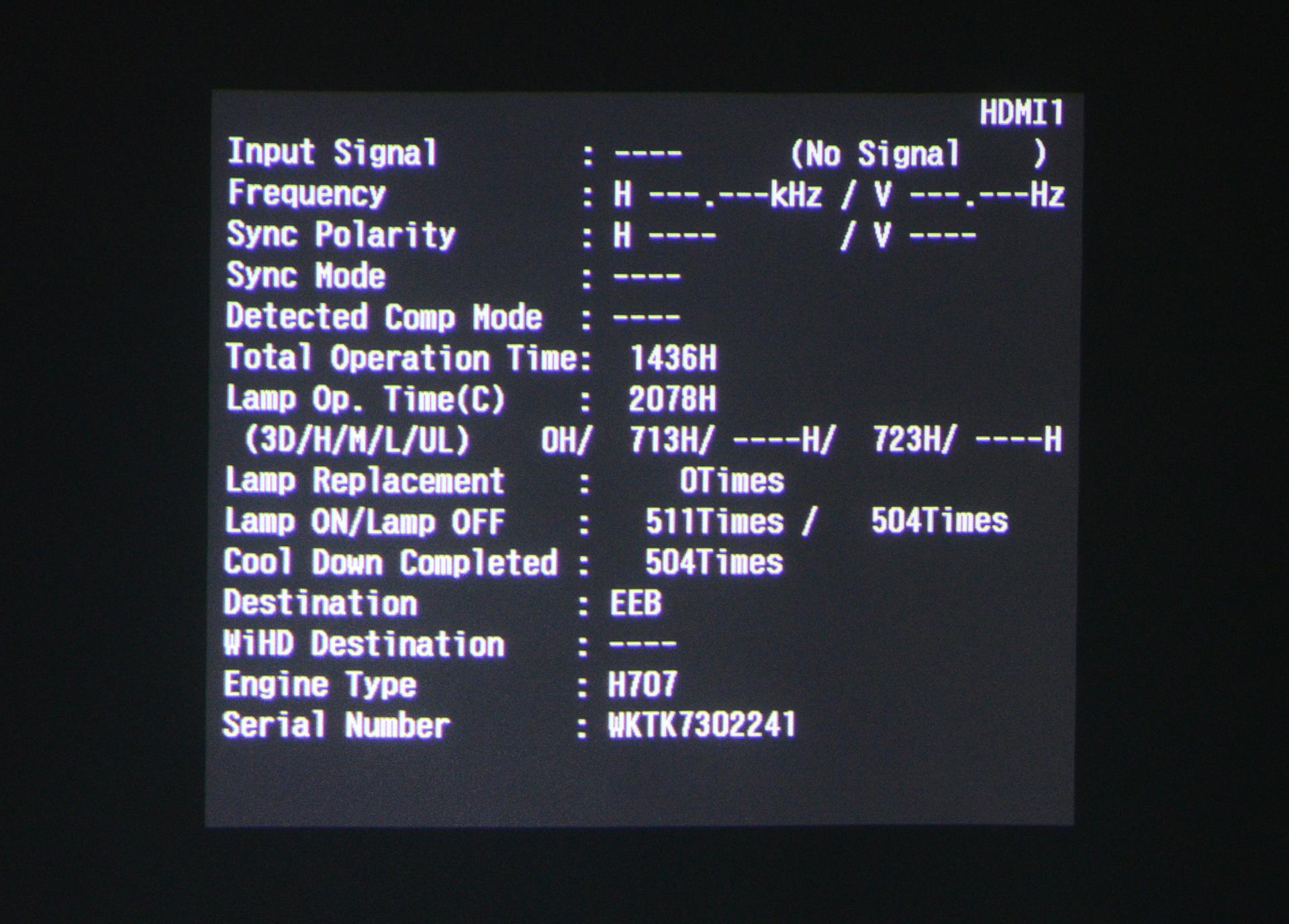

Гурман
Правда ему будет 10-11 лет, и сколько раз в нём лампу меняли - не известно.
Общий пробег, собственно как и на Епсоне, без проблем смотрится в сервис-меню. По нему можно прикинуть количество замен лампы.
С заменой ламп главное, чтобы хорошую качественную лампу поставили.
Если больше - то лампу придётся скоро менять, а она для него стоит больше 30 тыс.
Это наверно родная у официалов. Хорошая качественная лампа обычно стоит сильно дешевле.

Bedwere
Нифига подобного. Когда лампу меняют - сбрасывают её счётчик в 0. Потому что никто не будет помнить через несколько лет какое было значение у счётчика когда последний раз заменяли лампу.
Хорошая качественная лампа для Sony без участия в лотерее - это родная у официалов.
И вообще - обсуждение Sony в данной теме, это оффтопик. Следует помечать сообщения соответственно.
Bedwere
213/4788 ответов
13 лет на iXBT, с марта 2012
43 фото на iXBT.photo
Чаще пишет в "Стерео" (46%)
Инфо Правка Ответить
Bedwere Member
5 лет назад / 28 апреля 2020 16:55
Гурман
Нифига подобного.
Фига-фига.
Это в пользовательском меню счетчик сбрасывается. А в сервисном меню продолжает считать дальше. В Епсоне он даже индивидуально для каждого режима наработку считает. Посмотрите, как выглядит сервисное меню (фото я прикрепил). Наверное, и не догадываетесь, что такое есть?
Нет никакой лотереи. Есть проверенные фирмы, специализирующиеся на лампах для разных проекторов. Все честно, проверено и с гарантией. Например, https://www.projectorlamps.com/sony-projector-lamp_vpl-hw10.html
Гурман
3272/12460 ответов
Чаще пишет в "Рынок" (27%)
Россия, миллионник, далеко от Москвы
Г
Гурман Member
5 лет назад / 28 апреля 2020 17:37
Bedwere
Никто из пользователей при покупке б/у проектора не лазит в сервисное меню. Это они не догадываются что такое есть. Я о них знаю последние лет 16. Но пользователи видят только пользовательское.
Лотерея есть. Большинство пользователей покупают лампы у нас - в расчёте на гарантию. А вот у нас всё не совсем так, как в США - у нас с лотереей, как и у китайцев. Кстати, демонстрация цен американского магазина - признак рыночной неграмотности. Он может вообще в Россию ничего не продать.

442x513, 10.4Kb

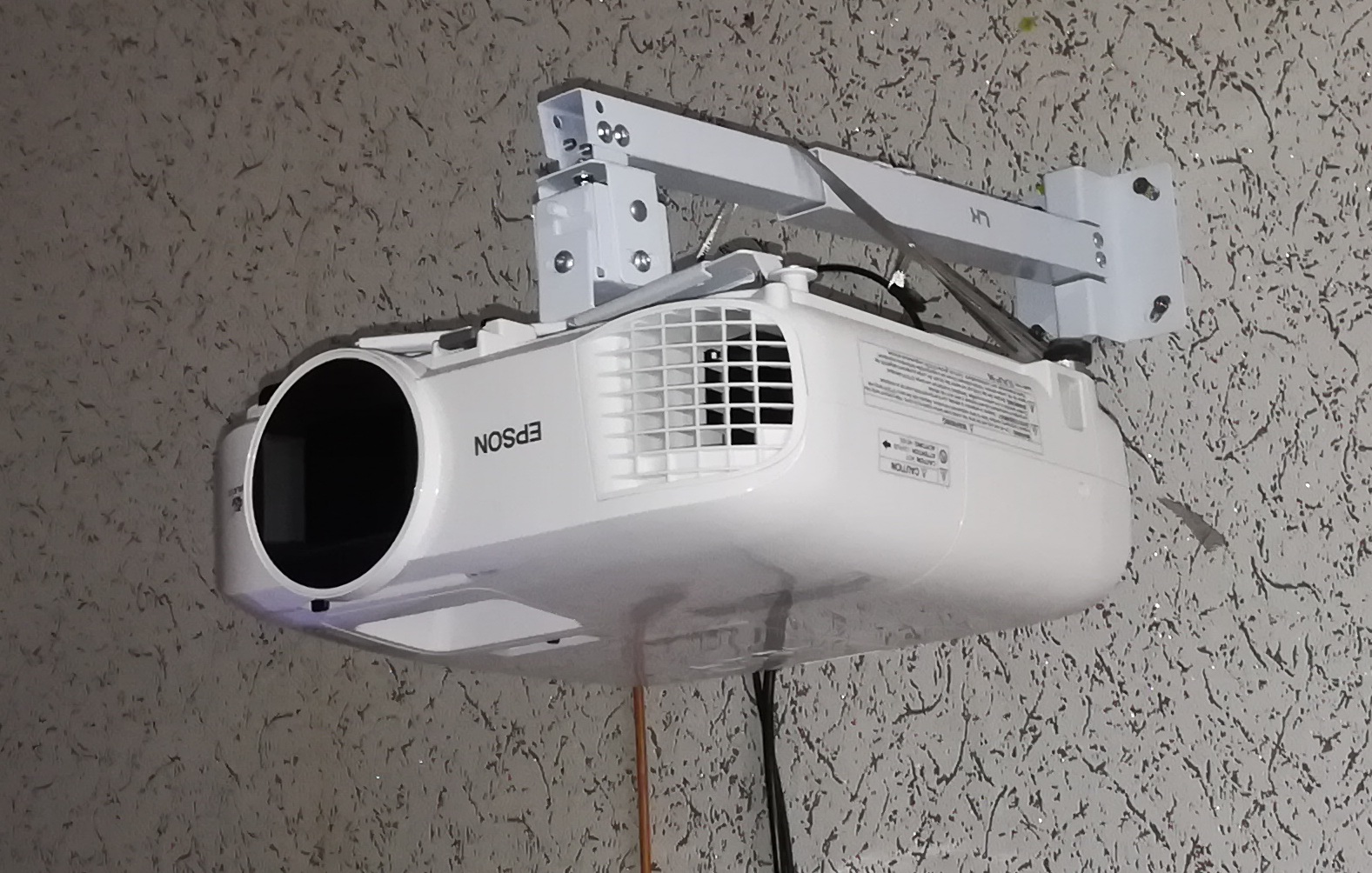

П.с. а что за кронштейн на фото, можно плиз ссылочку... и как он вам? не шатается/болтается?

Если вы 5650 возьмёте - его на стену подвешивать будете? Почему нельзя тогда подвесить 5300 - совершенно не понятно. Или 3.80 - это не от экрана до стены расстояние (а до стены гораздо больше)?
Добавление от 03.05.2020 00:34:
Кронштейн брался на Озоне, поищите там. Здесь такие ссылки вроде бы запрещены. Вообще кронштейнов тьма разных, это один из самых дешёвых. Нет, он не болтается, я его прикрутил 4-мя дюбелями, каждый длиной по 10 сантиметров, и 6 миллиметров диаметром. Этот несколько десятков килограмм может выдержать, а проектор весит около 5.
Добавление от 03.05.2020 00:39:
Этот кронштейн не идеальный - с проектором он слегка "опускает нос", и сам проектор не по центру тяжести подвешивается, Epson накосячил с этим. Поэтому чтобы проектор висел ровно горизонтально пришлось использовать капроновый шнур, его видно на задних ножках. Им я выровнял проектор чтобы он светил на экран как полагается. Сам кронштейн для веса до 20 кг.
