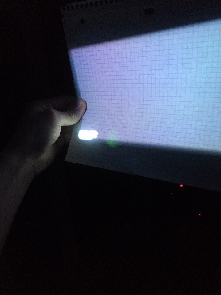

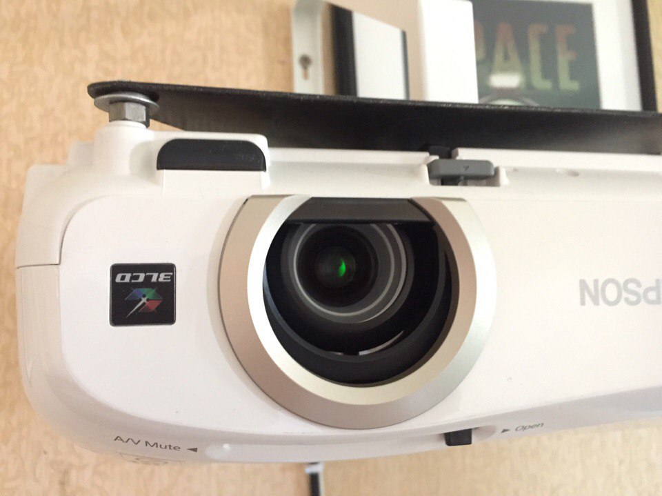

Здравствуйте, около месяца пользуюсь проектором Epson EH-TW 5300 и не давно появился какой-то паразитный круг зеленого цвета внизу экрана (на фото первой фото с экрана, второе фото с листа бумаги вблизи от проектора) подскажите что это может быть и чем грозит?

Артм Тарасов, попробуйте фокус по менять т.е. с фокусировать на круге похоже на пыль.

[q]quatroddd:
Артм Тарасов, попробуйте фокус по менять т.е. с фокусировать на круге похоже на пыль. [/]
У меня такая-же песня! Только сверху по центру. Что делать ума не приложу, проектору около года.

8 лет назад / 17 мая 2017 09:13
Александр Тяжлов
У вас проектор стоит наверное? У меня весит, перевернутый, поэтому может снизу этот круг. И да фокус и зум не помогает, круг просто становится четче) а если зумить круг перемещается ровно с рамкой проекции. Сейчас заметил на линзе на выключенном проекторе зеленый блик на линзе, интересно это нормально и у всех так? Просто очень похоже на то что в итоге становится этой зеленой хренью на экране.

8 лет назад / 17 мая 2017 10:33
Артм Тарасов
Не зеленое,но что-то похожее- http://www.avsforum.com/forum/24-digital-hi-end-proj…ed-spot-dust.html
Если есть гарантия-меняйте проектор!
зы Похоже на зеленом G "стеклышке" пыль. Т.к. система RGB,то и "пятна" бывают "разноцветными". Без навыка самому лучше не чистить.
С др. стороны,почему тогда объектив так "зеленит" На фото проектор ВКЛ. или ВЫКЛ.? Если ВКЛ. тогда пыль.
Все же лучше сдать по гарантии ........ или в сервис.

8 лет назад / 17 мая 2017 11:41
quatroddd
Как может пыль давать цветной круг? LCD же на просвет работают, а тут зеленый цвет. Или из-за пыли могут кристаллы застревать в открытом состоянии?

dimentiy, ответ выше...

8 лет назад / 17 мая 2017 12:37
krash
На фото где линза проектора там он выключен. Сегодня гляну на другом таком же эпсоне есть такой блик в выключенном состояние или нет.
Покупал в Германии почтой через онлайн-магазин, поэтому не уверен что у нас будут по гарантии чинить, хотя вся документация и гарантийный талон на русском, написал пока в тех поддержку эпсона и авторизованному сервис центру в соседнем городе, посмотрю что ответят[/q]
Один в один. Может computeruniverse нам в РФ брак сливают?

8 лет назад / 17 мая 2017 13:44
Александр Тяжлов
Щас глянул у друга на таком же проекторе с того же сайта, блик на выключенном проекторе есть, но на картинке все хорошо, значит не в нем дело.

krash unregistered
8 лет назад / 17 мая 2017 14:12
dimentiy
Такое обзывают-"битые пикселы",которые могут быть:
а)Залипшие (один цвет,о чем вы говорите)
б)Мертвые (черные)
в)Выбитые (ярко-белые)
В любом случае выглядят оные точно не так как на фотках выше.
Добавление от 17.05.2017 14:13:
Артм Тарасов
значит пыль или ......... с самим оптическим трактом проблема.

quatroddd Member
8 лет назад / 17 мая 2017 16:44
Артм Тарасов, это отблик, а то что на экране похоже на пыль попробуйте сфокусироваться на ней и выложить фото!!!
