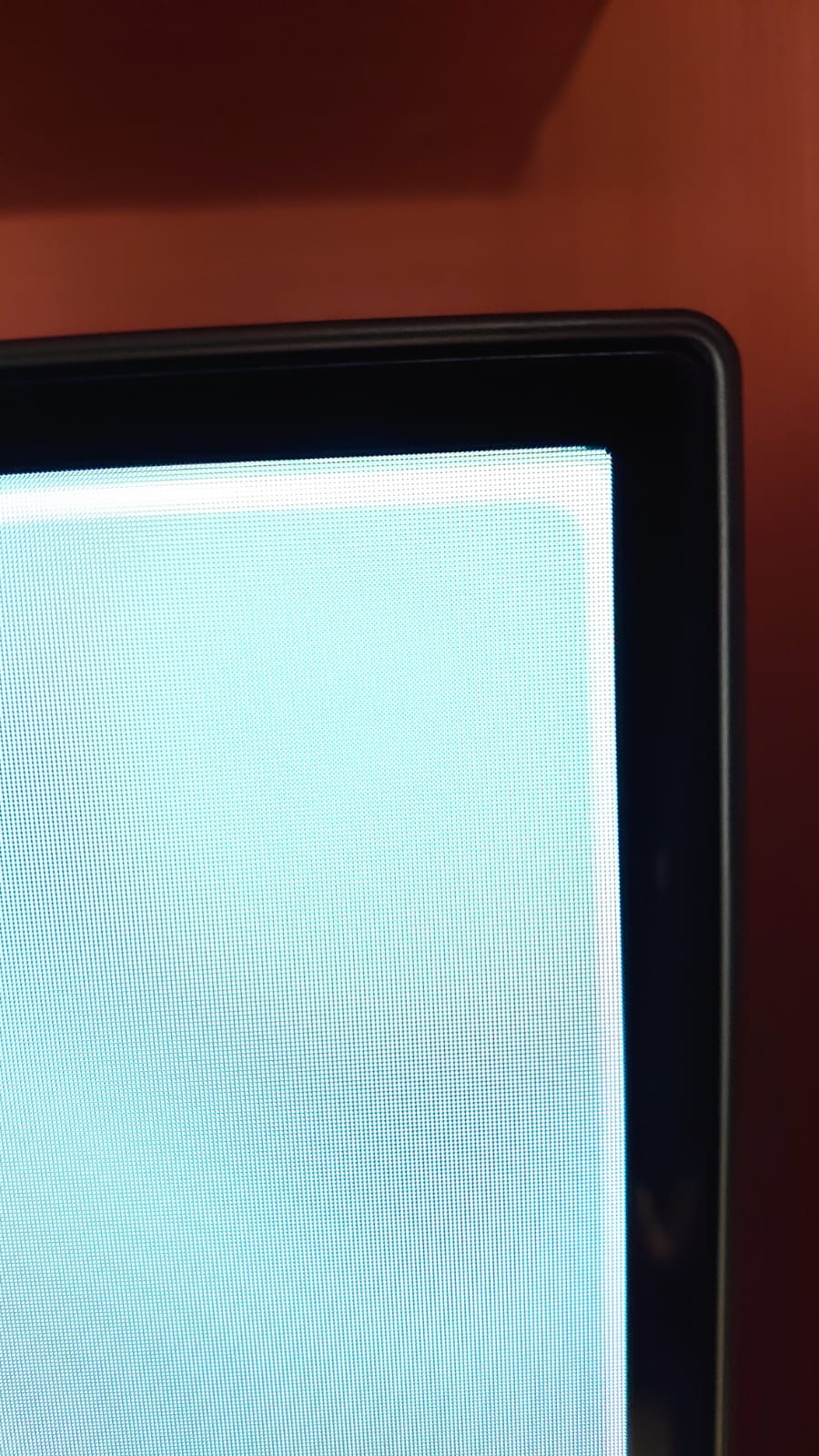

Всем добра!
Вопрос к пользователям A80J.
После запуска функции обновления панели на 55A80J по краям матрицы на всех режимах изображения на всех внешних входах ,циф/тюнере и при работе с приложениями по боковым сторонам и вверху появилась светлая полоска толщиной 3-5 мм. она ярче основного изображения, в глаза бросается заметно если присутствуют контрастные изображения с яркими и темными элементами. Белый пиксель работает ярче чем нужно. Всевозможные сбросы и перезапуски проблему не решили, полоса присутствует всегда и везде.
У кого нибудь было такое поведение ТВ, что можете подсказать для исправления?
фото дефекта ниже
Исправлено: Shyrq, 27.12.2024 08:56

3 месяца назад / 27 декабря 2024 08:52
Фото дефекта. Не получилось к первому сообщения прикрепить.
Исправлено: Shyrq, 27.12.2024 12:06

Shyrq
Попробуйте отключить сдвиг пикселей.
https://www.sony.ru/electronics/support/articles/00173233
Изменится характер полоски или она пропадет ?
Shyrq
Shyrq Junior Member
3 месяца назад / 27 декабря 2024 12:02
Этот вариант пробовал сразу как заметил светлую полосу Не сработал, к сожалению.
