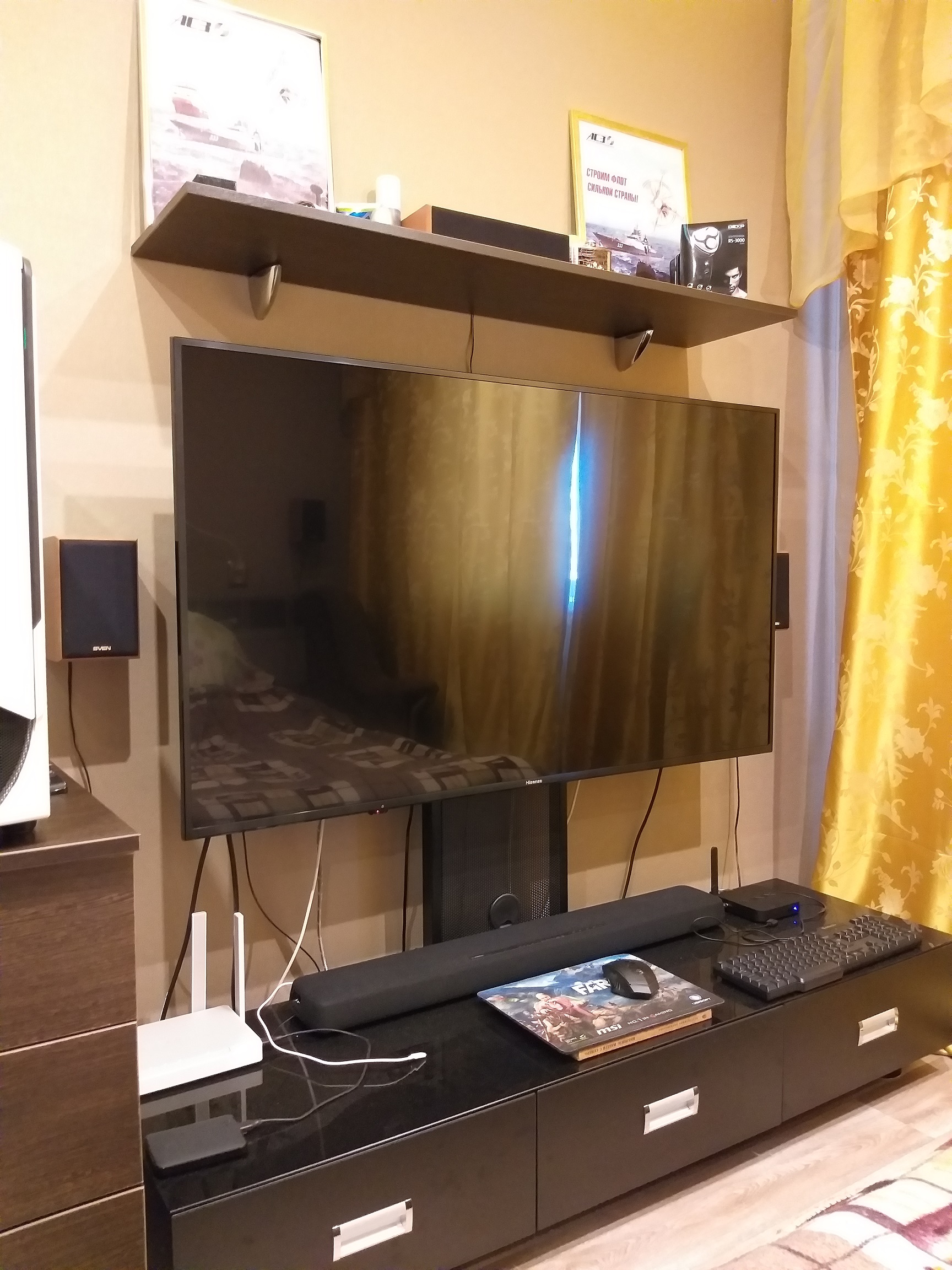

7 лет назад / 12 октября 2018 10:05
DrDriver
Как его не вешать под наклоном на высоте? , ну возьмем 1700 по нижней кромке тв. Он на этой высоте должен висеть прямо?
мой 55" висит прямо.
Вот так:

SK.art:
DrDriver
Вот так:
У вас висит 1700 до нижней кромки? Что то не похоже? У вас на фото высота приемлемая чтобы не делать наклон, а поднимите хотя бы на 1500 и куда вы будете смотреть?

dyt74
зачем мне его куда то поднимать? Я ж написал, что можно и без наклона использовать. На кой хрен вы телевизоры к потолку поднимаете то?
