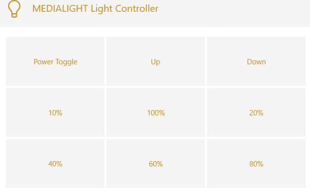

На днях подключил ленту MediaLight Mk2 Flex с ИК приёмником
Доступны все команды с комплектного пульта

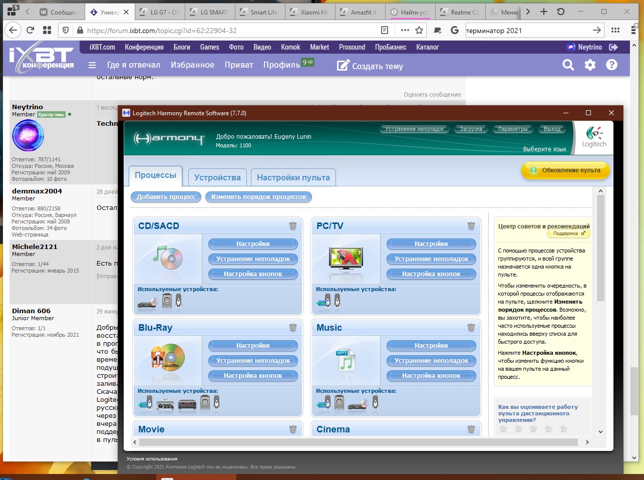

Добрый день
Недавно успешно добавлял активность в пульт Harmony One через Harmony Remote Software 7.8.0.0 - но сегодня попытался изменить настройки и при попытке записи изменений в пульт постоянно получаю сообщения об отсутствии соединения
Раньше такое периодически бывало и помогало какое-то колдовство с порядком подключений (сначала запустить программу, потом подключить пульт или наоборот). Теперь не работает никак в т.ч. после перезагрузки пульта
Как заставить программку снова работать?
SergeyKhokh
2163/13110 ответов, #151 в рейтинге
90 фото на iXBT.photo
Чаще пишет в "ДК аудио" (53%)
Россия, Волгоград
SergeyKhokh Member
4 года назад / 10 сентября 2021 22:42
IS_live
Может сервер на профилактике? Попробуйте позже. А может блокирует что - попробуйте через мобильный интернет комп подключить (если он через другого провайдера у Вас).
IS_live
7/364 ответов
Чаще пишет в "Процессоры" (63%)
IS_live Member
4 года назад / 11 сентября 2021 01:01
Заработало
Так и не понял, в чем было дело

Добрый день. Имеется пульт Harmony 650 достаточно давно аж кнопки стёрлись некоторые. Пытался восстановить кнопки по совету с ютуба. Натёр грифель советского карандаша и смешал с супер клеем в пропорции 1:1. На нёс на кнопки неработающие, проверил не помогло, зачистил надфилем что нанёс что бы чуть стереть верхний слой, опять не помогло. Этот метод с нашими пультами не работает. как временное решение наклеил фольгу. Пока работает. Хочу ремкомплект с токопроводящими подушечками купить или наклеить кружки с алюминевой ленты самоклеющийся которая в строительных магазинах продаётся. Но вопрос не в этом давно помню пробовал через программу заливать на него данный и она помойму была на русском. Даже учётная запись на сайте сохранилась. Скачал с сайта My Harmony программу но она на английском ничего не поймёш. Скачал вчера где то Logitech Harmony Remote Software 7. Она вроде при установке спрашивает язык, можно выбрать русский но после установки не запускается. Вопрос в том что можно как то эту программу найти или через сайт запустить её, но только что бы былол на русском, что бы всё понятно было. Весь вечер вчера смотрел ничего не нашел. Нашел только на этом форуме что Логитеч с 2015 года отменила поддержку русского языка. Но неужели ничего нет что бы можно было всё на нашем на русском залить в пульт. В пульте поддержка как раз русского мне не нужна, а сама программа через что залить.

Diman 606 к сожалению (для вас)... HRS7 вполне себе работает, но если у вас нет там старой учётки (с вашим пультом) - создать для него новую (в HRS7) вы не сможете...

Diman 606
Есть еще вариант - кисточка и токопроводящий клей (например Контактол).
Кстати, валялся давно заказанный ремкомплект к 650. Недавно наклеил его. В общем не рекомендую. Кнопки стали очень жесткими. Лучше раз в год-полтора обновлять слой контактола.

Neytrino
Я не знаю есть там учётка или нету. Не помню. Что бы её ввести надо же программу запустить а она не запускается. Может ссылку дадите где скачать. Может какую установил глючная. Я помню раньше устанавливал Microsoft Silverlight ещё что бы с пультом соединится. А сейчас плагин My Harmony без него запустился.

Goblin Hero
Diman 606
То же слышал про такой способ, но не пробовал. Рекомендуют что бы слой клея этого токопроводящего не слетал сначало супер клей нанести, дать засохнуть, а потом контактол наностить. Но я уже на некоторых кнопках срезал чуть старого слоя. Мне надо наростить кнопку и я имел ремкомплект где подушечки приклеиваются на кнопки.https://market.yandex.ru/product--remkomplekt-pdu/14…&nid=26960250

Diman 606, вот вам дистрибутив из моих личных запасов, но: 1 - дело может быть в системе а не в HRS, 2 - (как я уже писал выше) если у вас нет старой учётки зарегистрированной именно в HRS, оно для вас бесполезно...
