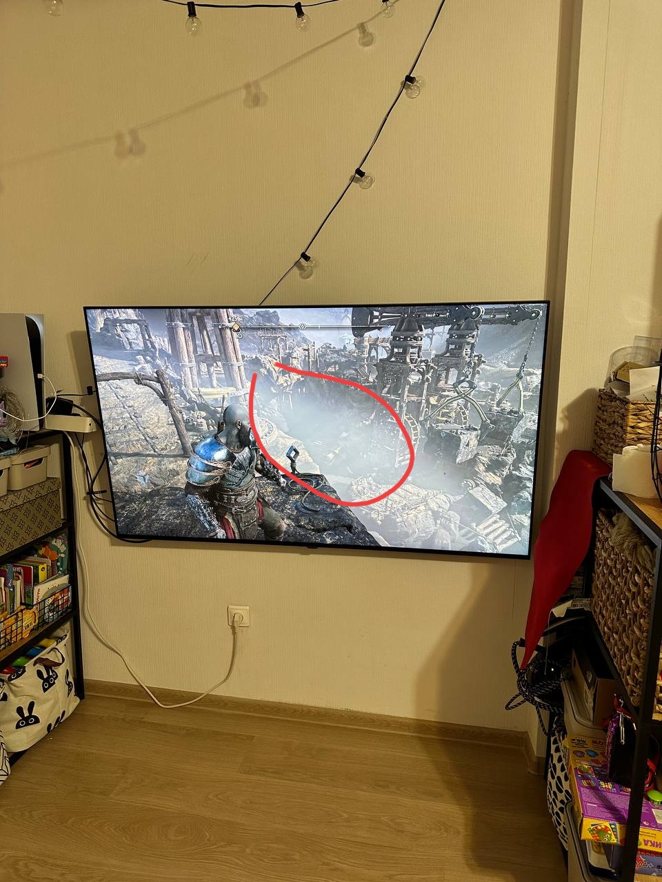

2 года назад / 24 декабря 2022 18:09
Кто сталкивался с мерцанием на Qned? LG 65QNED916 начинает мерцать на светлых участках в играх (ps5). Пробовал выключать режим игровой оптимизации - не спасает.

Bzz
Можно посмотреть настройки связанные со всякой "AI автояркостью", "защита зрения", и тп.
