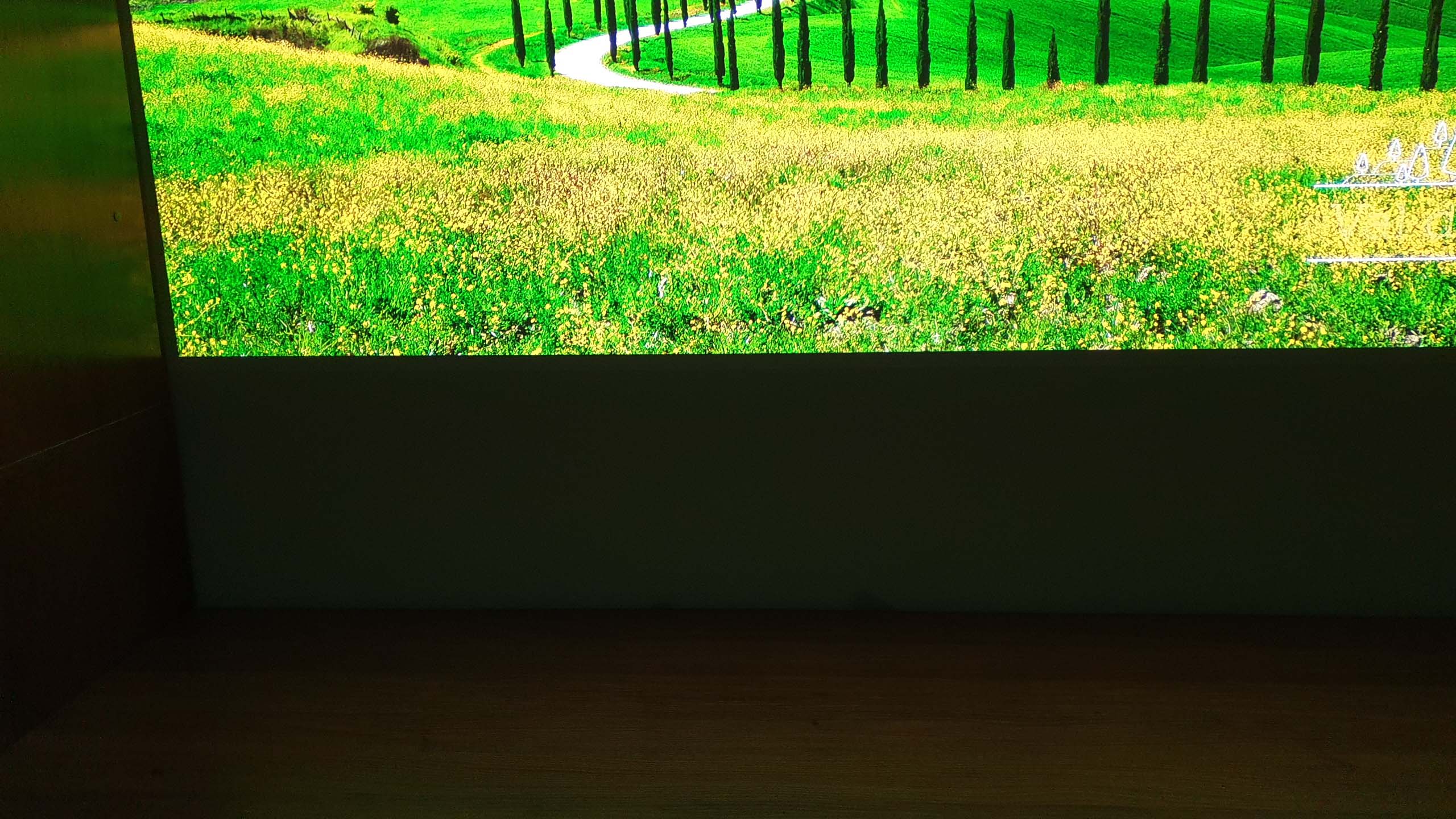

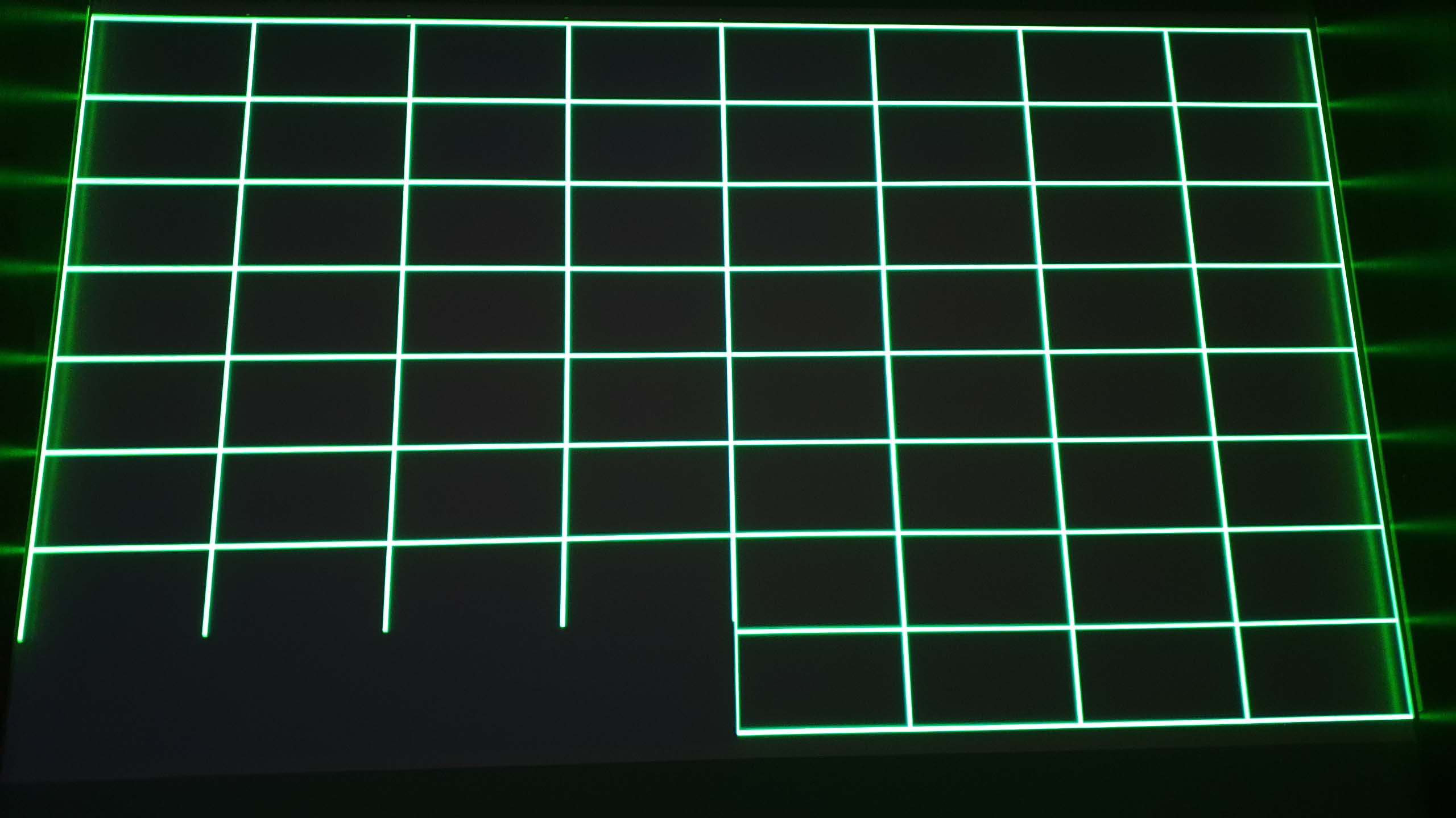

Опять появился черный прямоугольник внизу экрана при включении проектора.
Проектор почти неделю не отключал от сети.
Лечится, как и раньше, отключением проектора от сети 220В, первым включаю проектор, потом загружаю комп.
Сервис отвечает, что это не является неисправностью проектора т.к. к HDMI входам подключаются сторонние устройства и нет гарантии, что происходит правильный обмен данными с этими устройствами.
Если считать это неисправностью проектора, то трудно будет доказать т.к. при доставке проектора в сервис, такая неисправность не проявится при включении.

Причем тут HDMI, если квадрат на тестовой сетке. По любому косяк самого проектора после сборки разборки в СЦ.
Также говорил про это, что на сетчатом поле. Но сервис утверждает, что это неправильная работа других устройств HDMI. Предлагают привезти проектор на тестирование на своем оборудовании.
По моим наблюдениям, первоначально проектор стартует правильно на входе HDMI 1, после переключения на вход HDMI 2 (комп) появляется черный прямоугольник, который затем продолжается при переключении на HDMI 1 и сетчатое поле.
Но при отключении проектора от сети и последующего старта через 15 минут, при соблюдении определенной последовательности включения компа, все уже нормально.

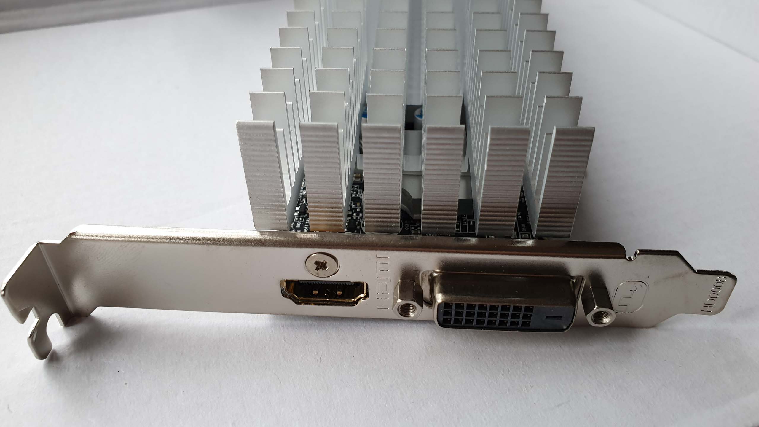

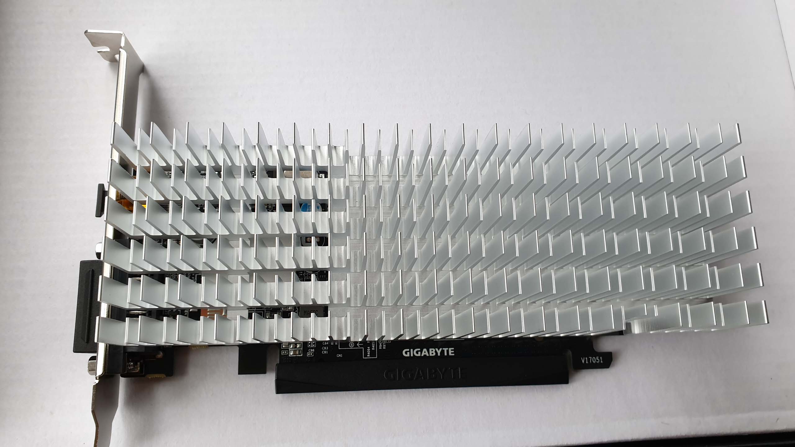

Возможно сервис в чем-то прав т.к. видеокарта GEFORCE NVIDIA GT1030 SILENT подключена на вход HDMI 2 W2700 и через DVI на вход дисплея DELL U2212HM. Режим несколько экранов "Дублировать эти экраны".
Установил версию драйверов 388.13, буду наблюдать.
Исправлено: discoverN, 23.02.2020 13:13

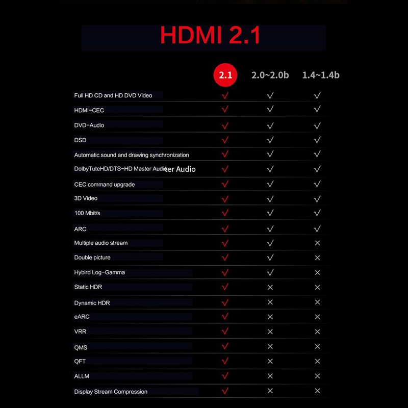

В течении недели вход HDMI 1 W2700 был подключен к HDMI Switch, вход HDMI 2 не подключен. Все переключения источников и "экстракция" звука осуществлялась с помощью 2х 1 HDMI 2.0b Switch 18Gbps. Никаких черных прямоугольников нет.
В настоящее время на вход HDMI 1 подключен оптический HDMI кабель версии 8К (в таблице показано, что поддерживает все), а на вход HDMI 2 подключен проводной HDMI, тоже, 8К. Никаких черных прямоугольников пока не наблюдал, при различных комбинациях включения компа и устройств.

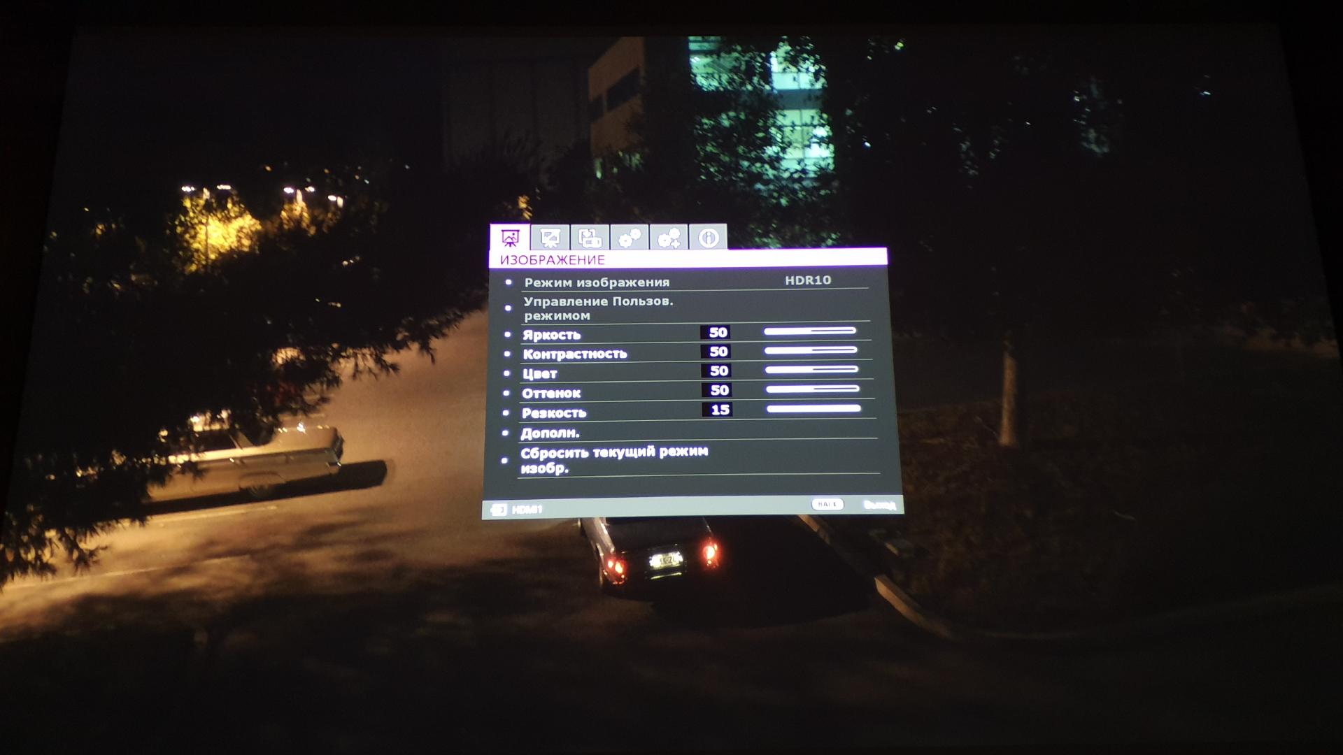

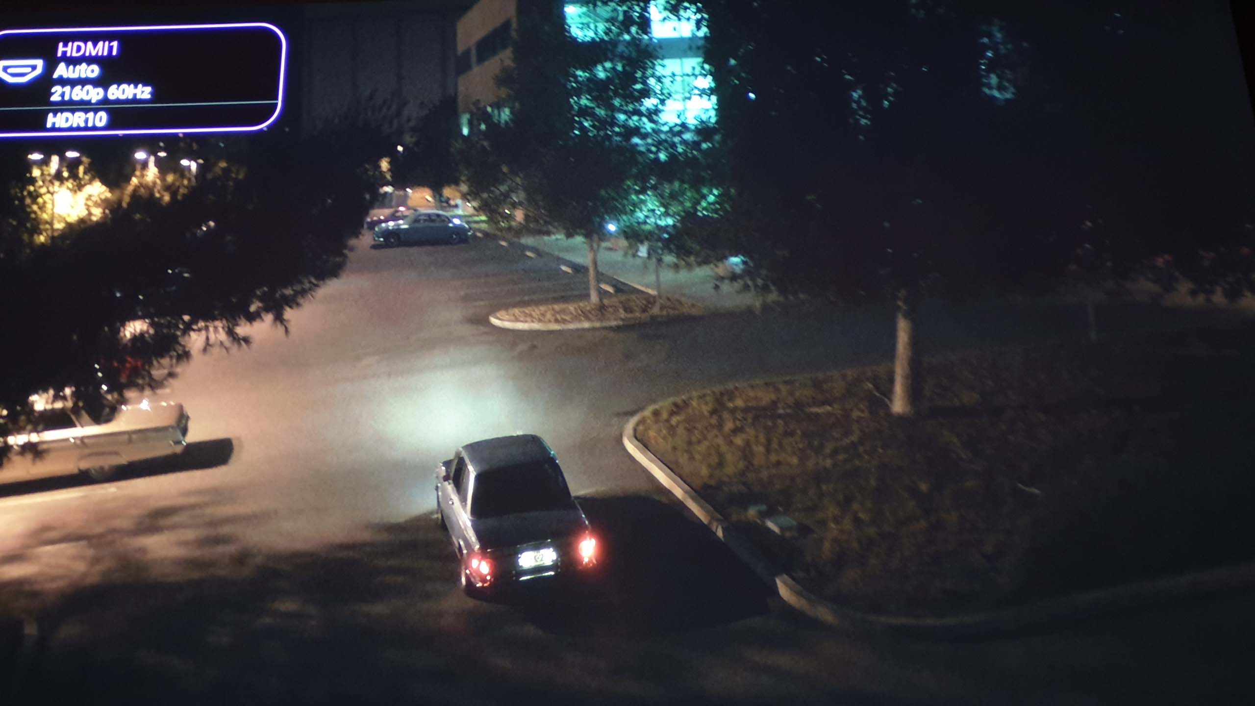

Убедился что W2700 воспроизводит HDR, например, HDR10 и HLG. Разница в качестве изображения налицо.
Может, в связи с этим происходит некоторая задержка в переключениях HDMI и соответствующая "подготовка" проектора.
Это условность, ни один проектор не воспроизводит ни HDR10, ни HLG (пока физически это невозможно). Это всё можно сделать и софтово, напирмер, через рендер madVR и смотреть HDR на любом мониторе/телике/проекторе. Иногда сравниваю видео, которое получается через преобразование HDR через проектор и madVR , разница или минимальна или даже софтовое преобразование лучше.
Также пробовал калибровать изображение, так ни разу не было, чтобы калибратор показал выход за стандартный диапазон REC709 в режиме HDR (может, конечно, я не так использую калибратор).

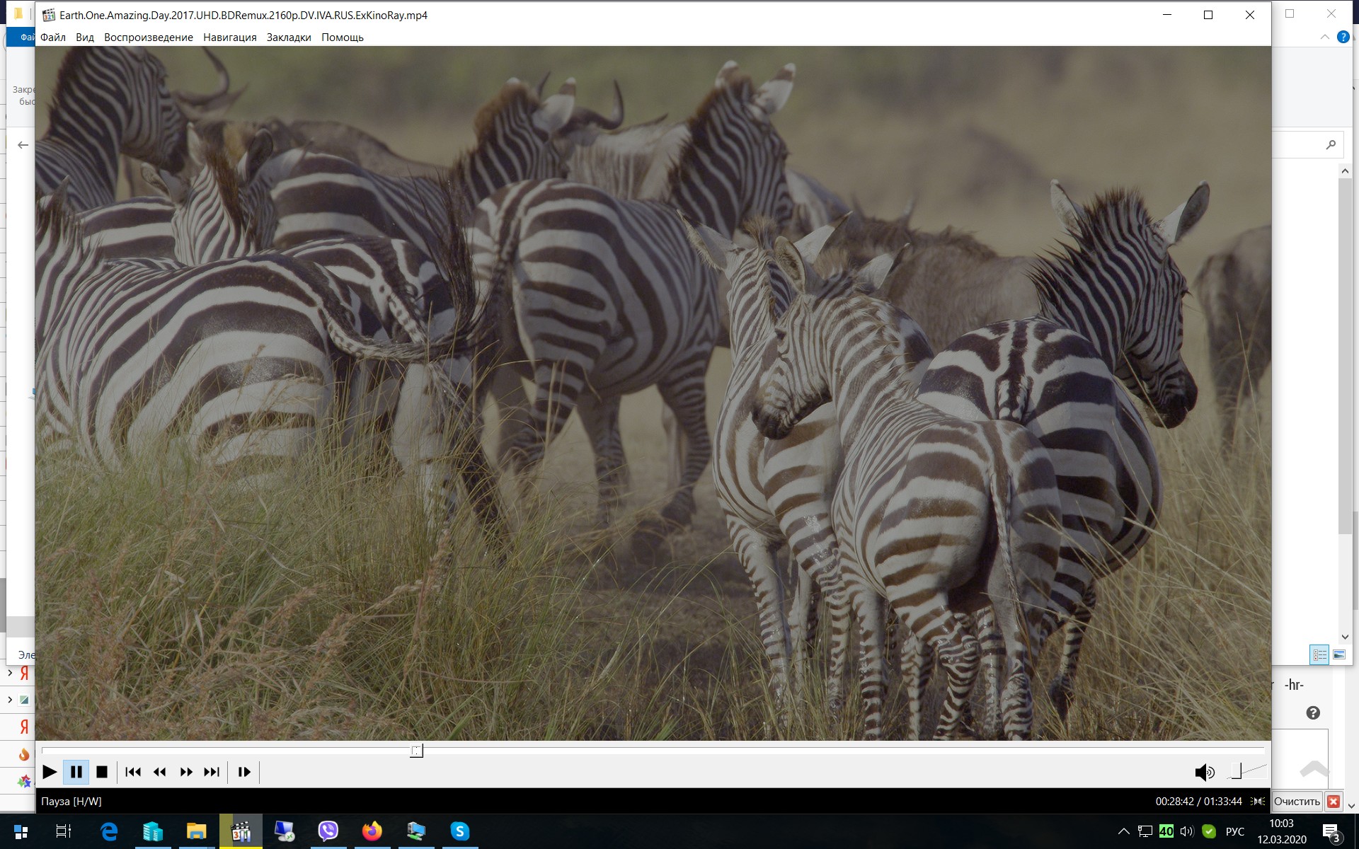

Ogiv
[b]Ogiv[/b]
Проектор, также, софтово раскодирует HDR10 и HLG и включает соответствующие настройки.
На компе W7-64 режим HDR удалось включить с помощью PotPlayer при использовании видеокарты NVIDIA GT 1030, микроархитектура Pascal, HDMI 2.0b способный справиться с разрешением 4K@60
Для сравнения использовал файл 2160p HDR10.
При воспроизведении девайсом на Андроид 7.0 по LAN (вход HDMI 1, кабель оптический 8К) проектор автоматически переключился в режим HDR10.
Тот же файл при воспроизведении с компа NVIDIA 1030 (вход HDMI 2, кабель проводной 8К), PotPlayer, включен режим HDR и видео-декодер DXVA, показал худший результат изображения, красноватый оттенок. Настройки на всех входах HDMI одинаковые, D.Cinema, динамическая диафрагма "Выс", Brilliant Color вкл.

Ogiv
46/110 ответов
Чаще пишет в "ДК TV" (41%)
Ogiv Member
5 лет назад / 12 марта 2020 10:09

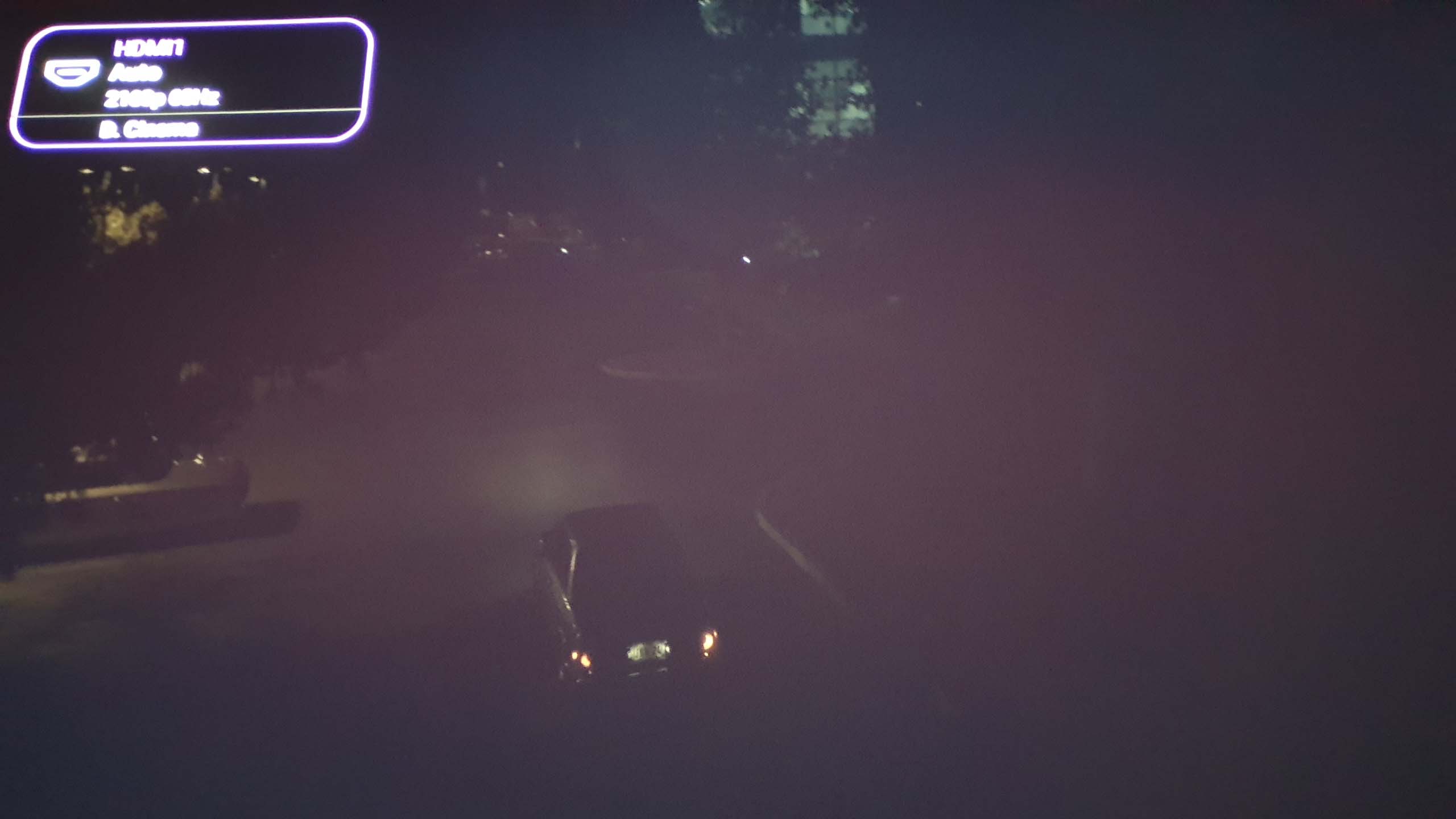

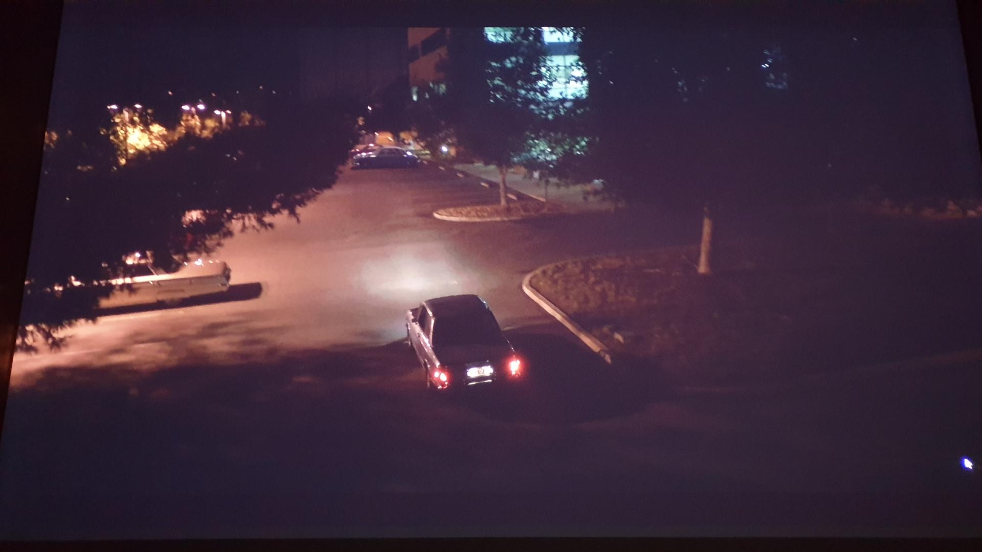

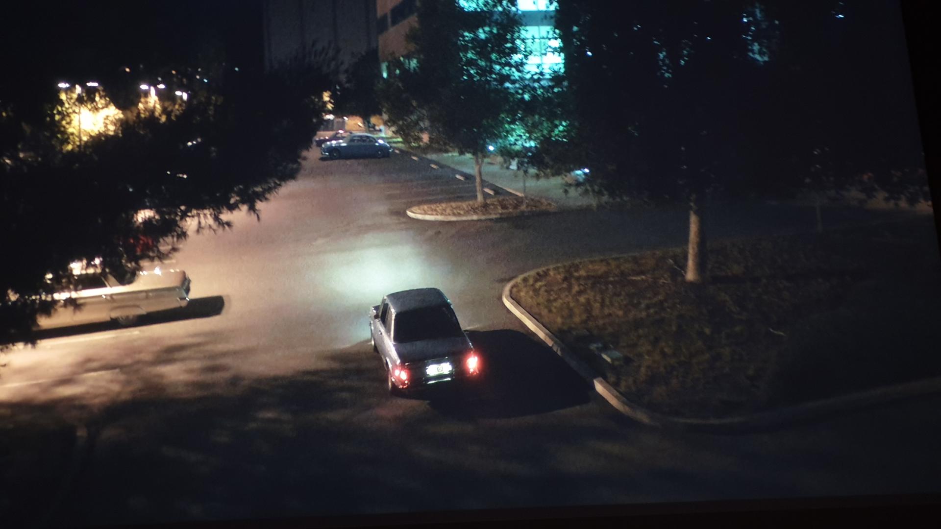

Пример просмотра HDR на пк с софтовым преобразованием (преобразование выкл и вкл соотвественно). Использовался стандартный к лайт кодек пак.
При проигрывании демонстрационных файлов HDR10 с помощью раскодировки проектором поражает высочайшее качество картинки, изображение "выпрыгивает" с экрана. В проекторе происходят определенные переключения, слышен щелчок. Режим изображения показывает HDR10.
Тот же файл, при проигрывании с помощью PotPlayer на компе, не приводит к появлению режима HDR10, хотя этот режим включается в меню PotPlayer. Качество изображения существенно улучшается, но не настолько, чтобы "спорить" с преобразованиями производимыми проектором. На фотках это менее заметно т.к. происходит "выравнивание" яркости изображения, но на экране явное улучшение.
В настоящее время использую на 2-х входах HDMI оптические кабеля 8К.

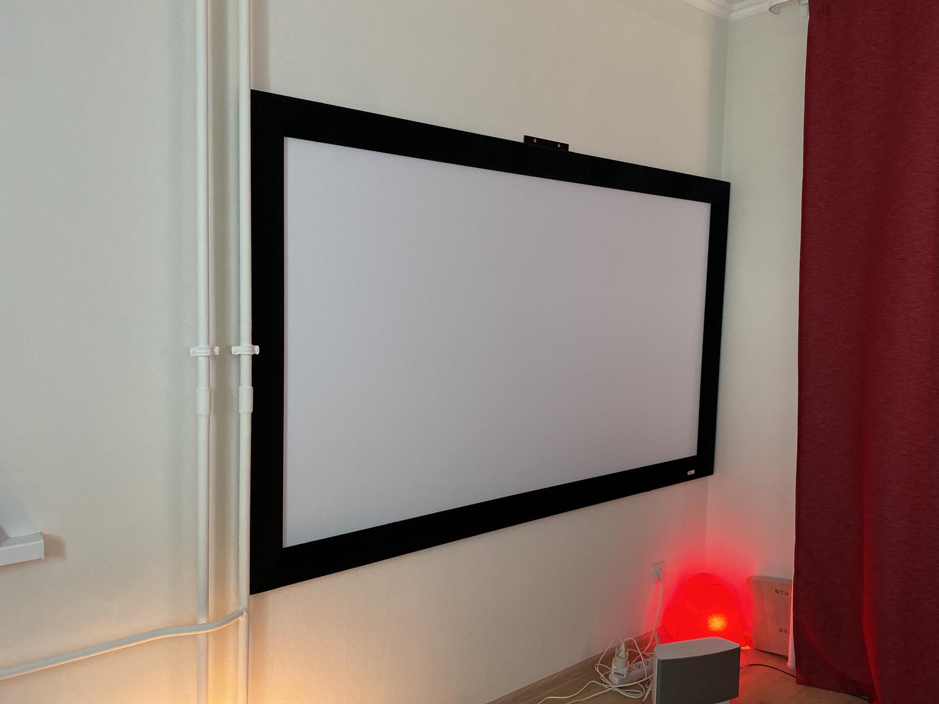

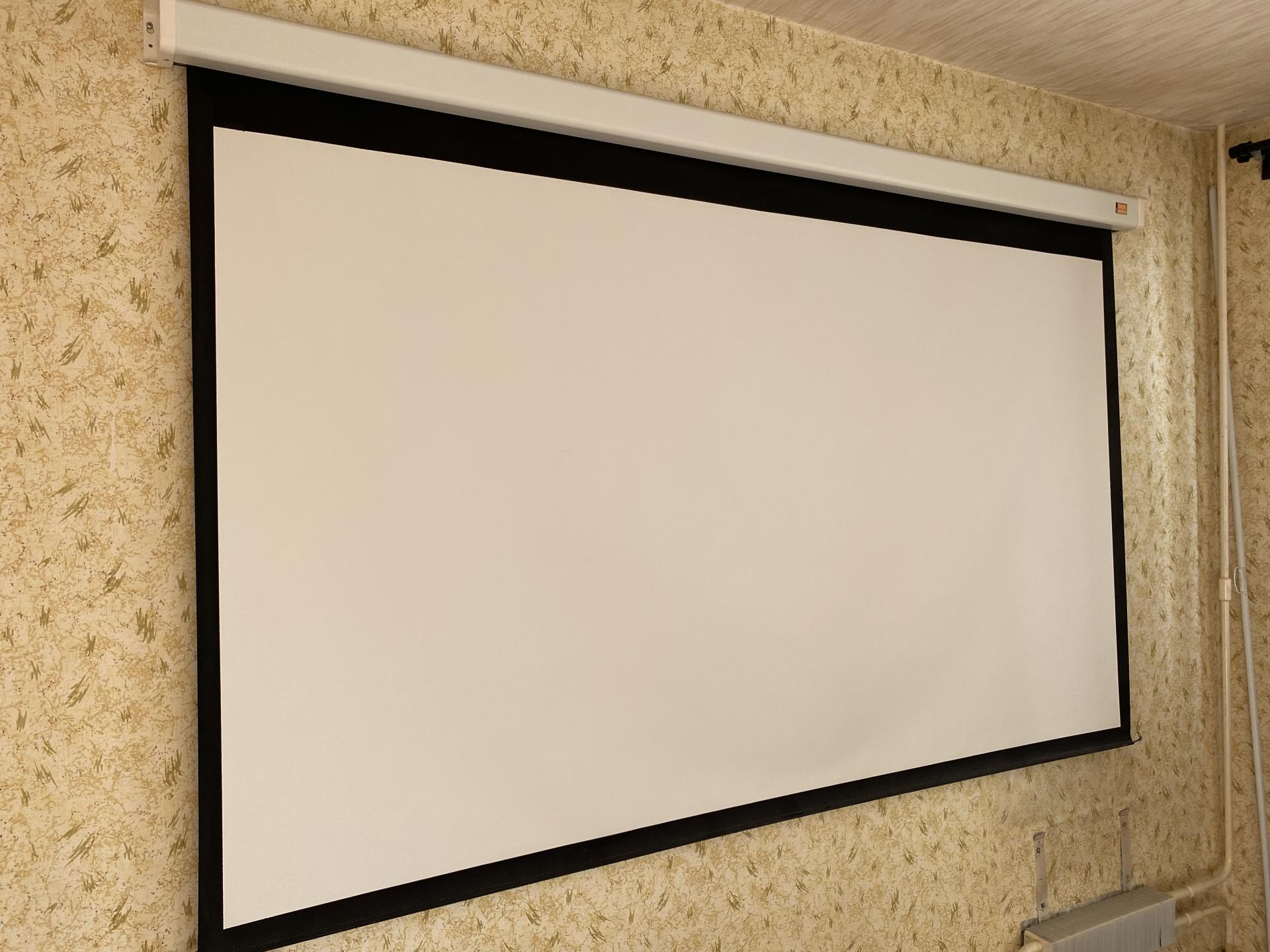

Господа, поделитесь, у кого какой экран?)
discoverN
202/215 ответов
12 лет на iXBT, с ноября 2012
Чаще пишет в "ДК TV" (94%)
Украина, Kiev
discoverN Member
5 лет назад / 20 марта 2020 08:14
Макс Лефлр
Стена покрашенная белой матовой краской. Рекомендуют краску Tikkurila, но я не использовал.
Главное требование, чтобы была максимально гладкая поверхность.
Давно был вытяжной экран, но невозможно было устранить эффект "волны", этим страдают, даже, дорогостоящие натяжные экраны на фиксированной раме.
Maxxxxxx

Maxxxxxx
[b]Maxxxxxx[/b]

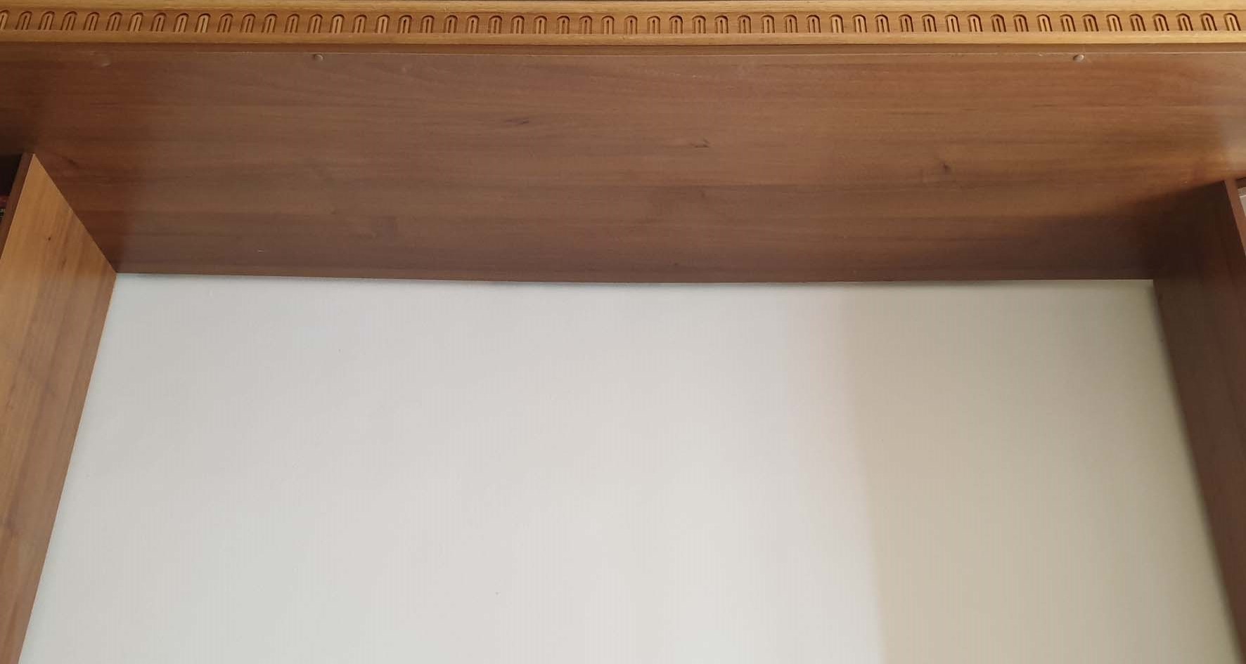

Метраж комнаты на что влияет? Краска, краской, поверхность еще нужно идеально подготовить... Опять же рамка, которая имеет большое значение для визуального восприятия...
Согласен, что рамка должна быть, у меня в составе мебели есть рамка глубиной 30 см, сверху 65 см, за счет этого нет переотражения света.
Стенку идеально подготовил и покрасил 17 лет тому назад, иногда от паутинки протираю.
При просмотре качественного изображения 4К создается 3D - иллюзия.

discoverN
С учетом того что белая краска имеет угол отражения близкий к 180 градусам, как раз от этих стенок прилетает по полной, Вам их надо черным карпетом обклеить, но и даже от него при такой близости к изображению может прилетать засветка...

Maxxxxxx
[b]Maxxxxxx[/b]
Дерево все поглощает.
Вот когда нет верхнего козырька, тогда "прилетает". Недаром в W2700 имеется черная крышка размещенная в нижней половине объектива, чтобы свет не отражался от потолка.

Расскажу свою историю про экраны)
Изначально покрасил стену в матовую белую краску: в итоге свет от проектора отражался во все стороны, комната становилась светлой, контраст падал.
Потом приобрел рулонный экран за 5 тысяч. Он очень вонял несколько недель) Выпрямить его не удалось, он постоянно был в волнах - играя в фифу на таком экране поле стадиона тоже "волновалось", немного раздражая.
Вот недавно приобрел натяжной экран: ощущение, что смотришь телевизор с огромной диагональю. Ни о каких волнах на натяжном экране не может быть и речи. Пользователь, который утверждал, что якобы и на натяжных могут быть волны - заблуждается.
В итоге картинка лучше всего получается конечно в последнем варианте.

discoverN
Надеюсь что это шутка, зачем бы тогда во всех подготовленных помещениях используют текстурные материалы темных цветов...
Потому что белый потолок еще больше отражает.
Это не имеет какого то серьезного значение, основная засветка это переотраженный свет от боковых поверхностей, потолка в большей степени, задней стены и пола.

Maxxxxxx
[b]Maxxxxxx[/b]
Устанавливал BenQ W1700 и Optoma HD33 вместо W2700, засветка потолка больше, так что черная шторка в нижней части объектива имеет значение.
Согласен, что засветка идет, также, от пола, поэтому внизу экрана у меня столешница 60 см.
В любом случае рамка в виде козырька, столешницы и боковых панелей улучшает качество просмотра, сравнивал до и после.

Михаил Давыдов
Какой у Вас размер экрана?
Можете сделать фотку с близкого расстояния, чтобы посмотреть фактуру материала экрана?

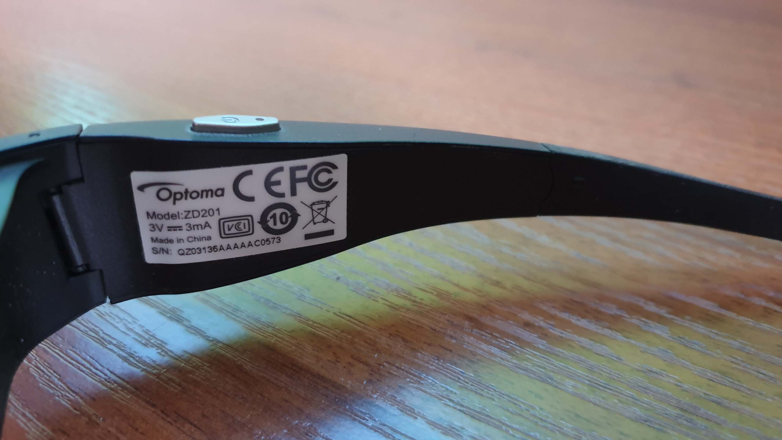

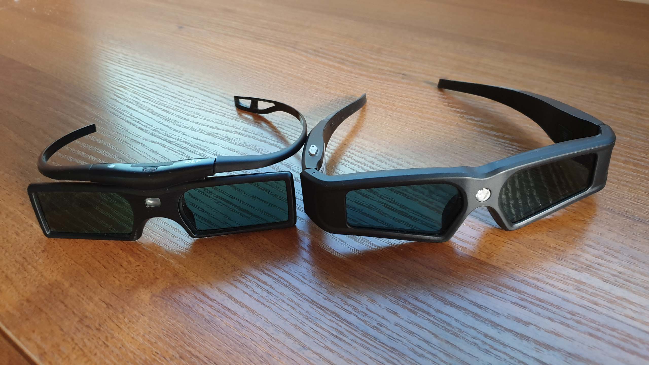

Макс Лефлр
И у меня еще есть интерес, кто какие 3D-очки использует с этими проекторами? Не хочется переплачить за несовершенную затворную технологию.
Использую затворные очки Optoma ZD201 с 2011 г. и с Алиэкспресс.
Работают одинаково отлично, Optoma более удобные.
