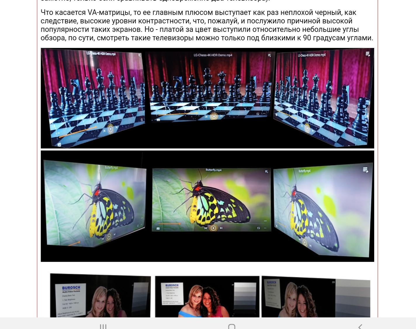

Алексис
очень криво реализовано локальное затемнение; столбы света.
Поэтому фактически вам следует выбирать из вариантов
Она настраиваемая и отключаемая, поэтому я бы его не сбрасывал со счетов. Тут лучше конечно найти все это в офлайне и посмотреть живьем, мне вот VA при таком рассмотрении не зашли как то, несмотря на их лучший черный, предыдущий у человека тоже не VA.

Намного ли будут больше углы обзора на ипс - учитывая тут также то, что при отклонении наблюдателя в угол обзора, на ипс будет происходить заметная деградация качества наблюдаемой картинки (пофиолетовение ее, посерение, и т.п.)?
У меня Филипс на IPS-матрице (модель 2012 года - 6877) - никакой фиолетовости нет. Чуть падает яркость.
Белесость и выцветание на VA (при просмотре с углов) также не особо будет радовать.

Алексис
Угу, сколько раз натыкалась на отзывы, что классно смотреть только в лоб, когда с женой в обнимку строго по центру дивана сидишь. А стоит добавиться ещё парочке на края, как прощай, кайф от картинки.

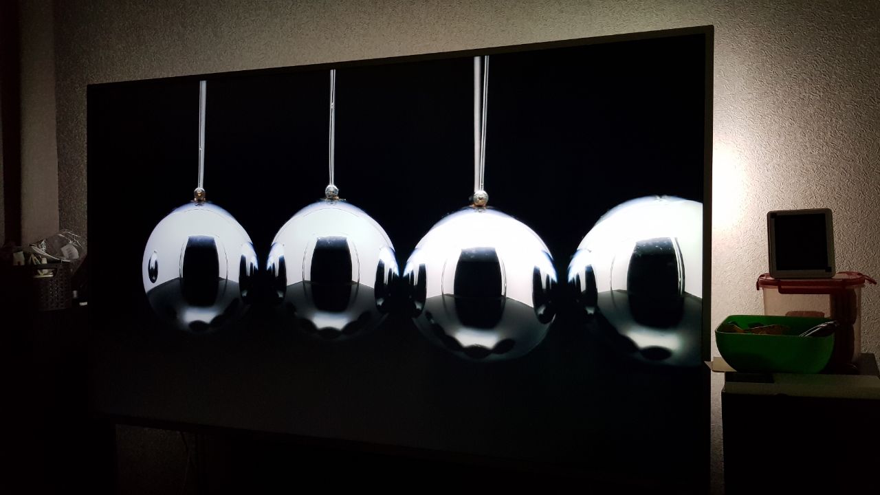

4 года назад / 29 марта 2021 14:47
Sil2020
на ипс, заметно это фиолетовенье при отклонении наблюдателя в угол обзора - также заметен "фиолетовый" черный (на картинках с космосом, и т.п.)
Также, на ва лучше контраст
Покажите мне, плиз, тут фиолетовый, мм? Фото моё, есличо.

Это в нашей ветке недавно был ролик с качающимся туда-сюда экраном? Что туда, что обратно на угле ~40* словно мне рычаг кто поворачивает и картинка уходит.
Совершенно случайно наткнулась на подробнейший обзор TCL в домашних условиях, там попутно вот эта картинка про технологии.
Оно реально так выглядит или это "художественное преувеличение"? Просто мне лично не доводилось примерить именно такой вариант.))
