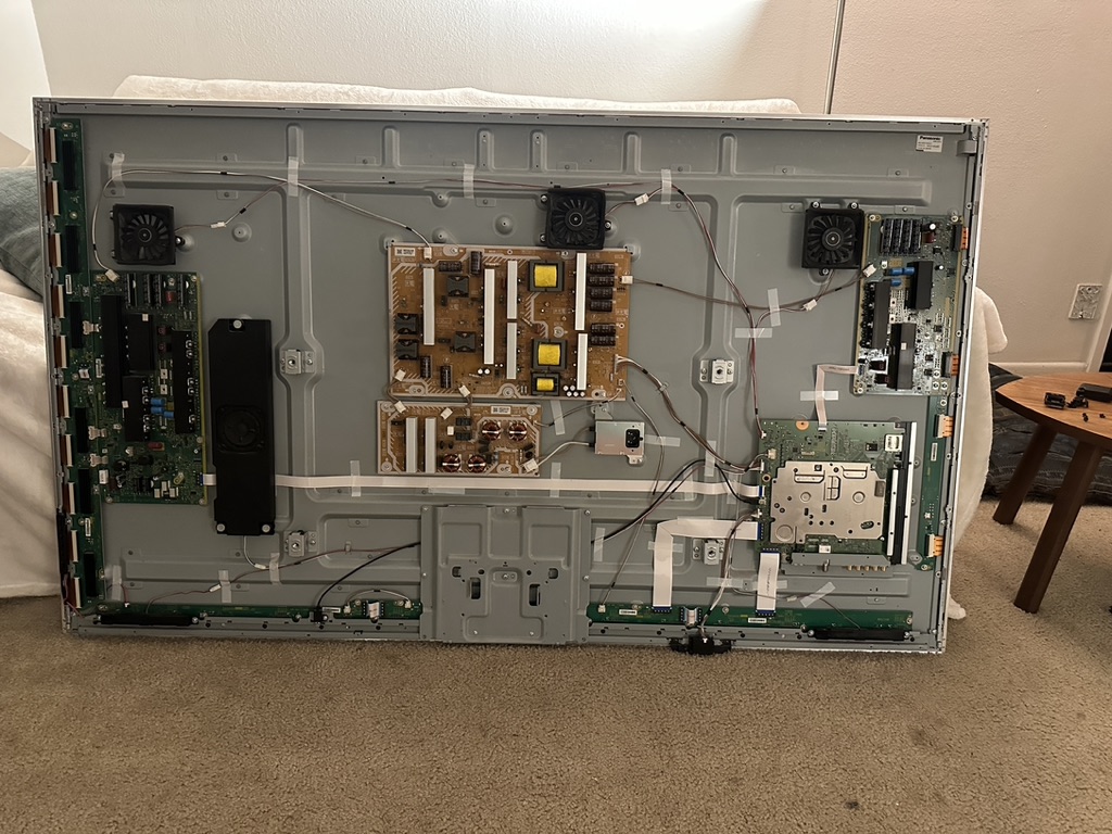

У меня P65ZT60. Несколько месяцев назад мне отремонтировали основную плату (красный диод мигал 13 раз). Телевизор после этого отлично работал. Но неделю назад я его перевозил и после этого он не включился (красный диод сейчас мигает 7 раз). Как думаете, что с ним случилось и возможно ли устранить эту неисправность?
Спасибо за ваши ответы.
В данном случае 7 раз показывает проблемы с БП.

От ZT60 мануала у меня нет, а на VT60 7 раз это:
Driver SOS2
(SU/SD Connector DET)SU-Board
(SU/SD Scan and Logic IC)
SU-Board
SD-Board
* Use SC jig to isolate the board.
13 морганий да, это майн:
13 Emergency SOS A-Board
И да, про БП там ни слова нет.

Подскажите пожалуйста, где на этой фото SU-Board, SD-Board и БП. Это мой ZT60.

https://elektrotanya.com/panasonic_tx-p50vt60e_tx-p5…pdf/download.html
