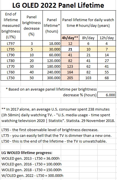

Добрый день. 12 лет использовал плазменную панель Pioneer 50 дюймов в домашнем кинотеатре. Пришло время обновиться. Нужен телек с диагональю 85 по качеству не сильно хуже. Новый AV ресивер поддерживает 8к. Бюджет 500т.р. Что посоветуете, чтоб ещё на 10 лет хватило с запасом.
83" OLED от SONY.
Срок службы OLED дисплеев 30 000 часов.
Вот здесь проводили тестирование на выгорание OLED
https://www.rtings.com/tv/learn/real-life-oled-burn-in-test
которое прекратили через 3 года. Очевидно же что там всё закончилось очень печально.
https://www.rtings.com/tv/discussions/8MCqYPY8LKBGWEKq/why-did-screen-burn-in-test-results-stop-in-feb-2020
Я не понимаю, почему вы перестали публиковать результаты именно тогда, когда «нормальное использование» телевизора начало выгорать. Обычно я использую телевизор по 16 часов в день, смотрю телешоу, снимаю старые черно-белые шоу / фильмы, некоторые с почтовый ящик на наземных телеканалах Великобритании, Netflix, Prime, Sky. Очень мало новостей или спорта. Таким образом, для меня период, который вы покрыли, составляет 3 года. Есть шанс, что у вас есть последние результаты, так как я собираюсь купить новый телевизор и хотел бы OLED, но беспокоюсь о выгорании.
На самом деле не было конкретной причины, по которой мы прекратили публиковать результаты, просто так случилось, что это был конец того конкретного теста. Так что, к сожалению, у нас не будет никаких дополнительных данных, поскольку мы больше не проводим этот тест.
Ага, просто так у них случилось, без причины... Видать, LG хорошо заплатили за закрытие этого эксперимента.

MOBY
Нарушение условий эксплуатации всегда заканчивается печально. Вдобавок эти тесты банальны дороги так как никто им эти телики не поменяет.
MOBY
Несколько больше.

tarzan2000
Спасибо за помощь, благодаря Вам я определился с моделью. У меня этот телевизор будет работать не более 3 часов в день, так что 30000 часов мне хватит надолго.
на 30тЧасах он у вас уменьшит яркость на 5% от 100% (по ползунку в меню) что на глаз даже не заметите.
Болле того, 100% яркость выставлена только для DolbyVision и HDR прессетов и то не на всех. На Filmmaker Mode вообще около 30 выставлено. Так что можете спокойно эксплуатировать в системе ДК данный ТВ пока он морально не устареет по технологии или не сломается физически.
ЗЫ: Поверьте, купив LED - вы его "фантастическую" и избыточню яркость тут же закрутите до комфортных значения от "рекомендуемых" тут на форуме.
