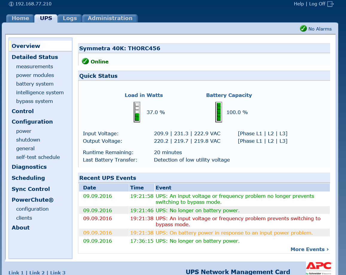

Коллеги, нужна помощь в решение проблемы за деньги.
Этой ночью у нас отключали электричество и после его появления BladeCenter-H перестал видеть дисковую полку.
Дисковая полка IBM подключается к BladeCenter-H по оптическим кабелям. Сигнал от дисковой полки в виде красного огонька идёт, а вот от BladeCenter-H к моему сожалению нет.

В пятницу утром произошло незапланированное отключение электричества.
После его подачи система IBM Storwize V7000 перестала видеть систему IBM BladeCenter-H 88524TG по оптическим каналам. При визуальном осмотре оптических модулей было обнаружено, что сигнал в виде красного лазера поступает от IBM Storwize V7000, а вот от IBM BladeCenter-H сигнала лазера нет. Так же обнаружено, что модуль Brocade 20 port 8Gb SAN Switch Module for IBM установленный в BladeCenter, все порты моргают оранжевым цветом.
В BladeCenter установлено два модуля Brocade и оба модуля моргают оранжевым.

Ок, 10К это хорошо. А на какое время его хватит?
Ниже два алерта:
Name : Symmetra PX40 kVA
http://192.168.77.210
Serial # : ZA0626013635
Device Ser #: PD0833260065
Date: 09/09/2016
Time: 17:35:53
Code: 0x0109
Warning - UPS: On battery power in response to an input power problem.
Date: 09/09/2016
Time: 19:21:38
Code: 0x0109
Между ними почти два часа, пока сетевая компания занималась возникшей проблемой, а у нас работала ДГУ.
Думаете у вас такое не может быть?
P.S. Прогноз "жизни" на батарее не более 20 мин
Один раз пришлось на дизеле пару суток жить ...
Исправлено: mav753, 13.09.2016 05:37

9 лет назад / 13 сентября 2016 09:57
Я как-то уже производил расчёты, на сколько хватит. Вот на сайте даже есть. http://www.apc.com/ru/ru/tools/ups_selector/index.cf…ISOCountryCode=ru
Батареи лучше раз в три года менять, если денег нет, то хотя бы в 5-ть.
