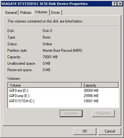

Посмотрел конференцию, но не смог найти того что мне необходимо, с сервером работаю недавно и поэтому немного побаиваюсь с ним "химичить".
Сейчас стоит один винт
SCSI\DiskSEAGATE_ST373207LC
Купил второй точно такой же и хочу сделать его как зеркало, система его определила, но что делать дальше я не знаю, поэтому прощу помощи, если есть уже тема, результат которой сможет мне помочь, буду очень благодарен человеку, который даст мне ссылку на неё.

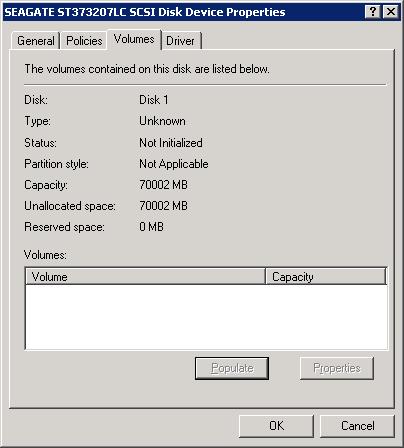

Виден винт ( свойства компа -> оборудование ), но как его форматнуть?!
Основной винт(Первое вложение):
Новый винт(Второе вложение):

Ctrl+A при загрузке - входите в БИОС контроллера,
далее Mirroring properties - непосредственно устанавливаете, кого на кого зеркалить.

На точку к серваку ехать желание 0.
Можно как нить средствами винды его подключить?
Мне не нада зеркалировать, мне нада просто как второй винт подключить, чтобы было места побольше.
ПС. Посмотрите плз, вложения в 3-ем посте.
Добавление от 03.03.2006 17:38:
Хм, я же просил просто такую весчь:
Start -> Administrative Tools -> Computer Management -> Disk Management.
Всем спасибо
