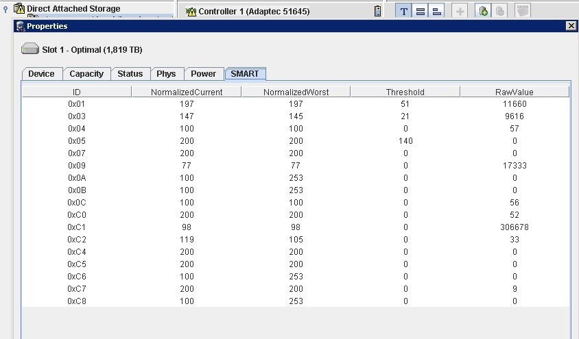

DeGlucker
28/364 ответов
24 года на iXBT, с июля 2000
23 фото на iXBT.photo
Чаще пишет в "Серверы" (21%)
Россия, Somewhere near Moscow
DeGlucker Member
12 лет назад / 12 января 2013 20:18
Самое простое это посмотреть SMART диска (ASM это позволяет), если там ничего криминального, то делаете save support archive и потом в этом архиве пристально рассматриваете логи. Проблема в том числе может быть как вариант и из-за корзины (hdd backplane).

DMU
12 лет на iXBT, с января 2013
Чаще пишет в "ДК плееры" (71%)
DMU Junior Member
12 лет назад / 15 января 2013 03:29
DeGlucker:
SMARTы дисков посмотрел. Особого криминала не нашел. Но нашел пару дисков, за которыми нужно присматривать (скрин диска, который ребилдился). Также выяснил, что на всех HDD был включен кэш на запись, что конечно же сразу же исправил.
Вопрос 1
Я не понял что означает save support archive и как его сделать ? И чем это поможет ?
Вопрос 2
Нашел копию логического диска D с данными полугодовой давности на запасном сервере. Сопоставил размеры - все с точностью до байта и кол-ва файлов совпадает. То есть за это время ничего нового добавленно не было (массив представляет собой хранилище видеофалов), но структура его на диске уже другая (файлы перетасованы по другим папкам). Что посоветуете ? Не рисковать и принять, что старый полугодовалый массив более правильный, так как возможно он делался, когда еще не было bad stripe-ов на основном сервере и использовать его для восстановления основного сервера после ребилда с последующей повторной работой по структуризации файлов, которая уже была проведена на основном сервере. Или все таки попытаться перезаписать на запасной сервер логический диск D с bad stripe ?

DMU
support archive это то, что в первую очередь просит тех. поддержка адаптека при обращении к ним. В этом архиве содержится вся информация о контроллере, массивах и всевозможные логи.
в ASM в левом окне выбираете local host и вверху нажимаете Actions и в выпадающем меню один из пунктов будет Save support archive (пишу по памяти, но кажется так).
DMU
4/5 ответов
DMU Junior Member
12 лет назад / 16 января 2013 03:33
DeGlucker спасибо. Вы мне очень помогли.
А по второму вопросу что посоветуете ? Забыть про существующий архив и откатиться на полугодовалой давности ? Ведь как я понял, наличие bad stripe на логическом диске - это 100% потерянная/испорченная информация ?
Часть логов из support archive:
Device event log for controller 1
Vendor/Model S/N (20 chars max) DeviceID(T:L) Parity errors Link errors HW errors Cmd aborts Medium errors SMART error SMART warnings
WDC WD2002FY WD-WCAVY2072347 6(6:0) 0 0 0 0 1 false 0
WDC WD2002FY WD-WCAVY2061884 9(9:0) 0 0 0 0 1 false 0
WDC WD2002FY WD-WCAVY1931194 1(1:0) 0 0 0 10 17 false 0
WDC WD2002FY WD-WCAVY2004674 0(0:0) 0 0 0 3 7 false 0
WDC WD2002FY WD-WCAVY1994457 4(4:0) 0 0 0 1 0 false 0
Defunct drive event log for controller 1
Date and time Vendor/Model S/N (20 chars max) WWN (SAS only) Failure code Description
January 09, 2013 4:48:12 PM MSK WDC WD2002FY WD-WCAVY1931194 0000000000000000 0x2 Selection timeout: device removed or not responding
June 3, 2012 2:33:46 PM MSD INF storage.avant.local Sense data: Medium error (UNRECOVERED READ ERROR). Controller 1, channel 0, SCSI device ID 1, LUN 0, cdb [28 00 10 52 3a 00 00 02 00 00 00 00], data [70 00 03 00 00 00 00 00 00 00 00 00 11 00 00 00 00 00 00 00 00 00 00 00 00 00 00 00 00 00 00 00]
June 3, 2012 2:33:46 PM MSD WRN storage.avant.local Medium error: controller 1, channel 0, SCSI device ID 1, LUN 0, start LBA 10523a00, end LBA 10523bff, bad block recovery possible
June 3, 2012 2:33:46 PM MSD WRN 418:A01C-S--L-- storage.avant.local Bad Block discovered: controller 1 (10523a00).
January 9, 2013 3:19:39 PM MSK INF storage.avant.local Sense data: Medium error (UNRECOVERED READ ERROR). Controller 1, channel 0, SCSI device ID 1, LUN 0, cdb [28 00 01 5c 5c 00 00 02 00 00 00 00], data [70 00 03 00 00 00 00 00 00 00 00 00 11 00 00 00 00 00 00 00 00 00 00 00 00 00 00 00 00 00 00 00]
January 9, 2013 3:19:39 PM MSK WRN storage.avant.local Medium error: controller 1, channel 0, SCSI device ID 1, LUN 0, start LBA 15c5c00, end LBA 15c5dff, bad block recovery possible
January 9, 2013 3:19:39 PM MSK WRN storage.avant.local Bad block recovery: controller 1, channel 0, SCSI device ID 1, LUN 0, bad block recovery completing
January 9, 2013 3:19:39 PM MSK INF storage.avant.local PPI update. Age 326
January 9, 2013 3:19:39 PM MSK INF storage.avant.local Container changed: controller 1, logical device 0
January 9, 2013 3:19:39 PM MSK INF storage.avant.local PPI update. Age 327
January 9, 2013 3:19:39 PM MSK INF storage.avant.local Failover disk changed: controller 1, logical device 0
January 9, 2013 3:19:39 PM MSK INF storage.avant.local Failover and rebuild operation started on a RAID-5 set: controller 1, logical device 0
January 9, 2013 3:19:41 PM MSK WRN 301:A01C-S--L00 storage.avant.local Logical device is degraded: controller 1, logical device 0 ("System").
January 9, 2013 3:19:41 PM MSK WRN 418:A01C-S--L-- storage.avant.local Bad Block discovered: controller 1 (15c5c00).
January 9, 2013 3:19:46 PM MSK INF storage.avant.local Configuration has changed.
January 9, 2013 3:19:47 PM MSK INF 304:A01C-S--L00 storage.avant.local Rebuilding: controller 1, logical device 0 ("System").
January 9, 2013 3:19:58 PM MSK INF storage.avant.local Running: RAID 5 rebuild - 5%. Controller 1, logical device 0
ну и так далее
