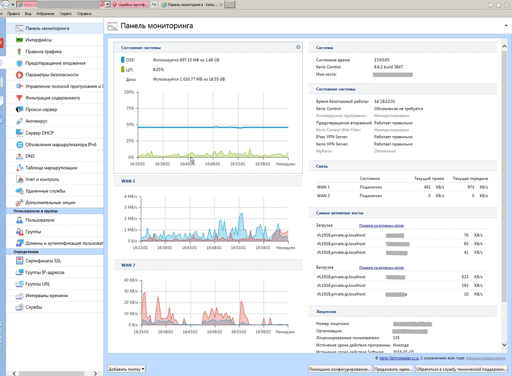

Читал тему. Долго думал. Никак не могу понять, где именно "нет интерфейса". Это вот что???

9 лет назад / 16 декабря 2015 17:54
НеСпециалист
веб интерфейс. Что не ранво локальному на самом сервере.

9 лет назад / 16 декабря 2015 22:44
Alexsandr
http://cdn.kerio.com/dwn/control/control-9.0.0-442/k…-en-9.0.0-442.pdf
Ищите "Dashboard". Опять не то?
Alexsandr
112/6195 ответов
59 фото на iXBT.photo
Чаще пишет в "Моб. телефоны" (33%)
Alexsandr Member Автор темы
9 лет назад / 16 декабря 2015 22:48
Это уже все веб интерфейс.

Если грубо, веб интерфейс всегда "тормознутый", мелочь, но чувствуется. Отклик заметно выше чем у приложения. Не на всех браузерах может работать (предупреждения есть к примеру на опере новой). Локально запустить на том лине может и можно, но уже привет консоль, что не очень удобно

только я не понимаю, в чем суть проблемы?

Уже не в чем. Но в целом в отсутствии хотя бы веб морда на самом сервере с керио. Интерфейс упростили более чем.

Alexsandr
Чем меньше возможностей запуска ПО на самом сервере с керио, тем меньше дыр в безопасности
