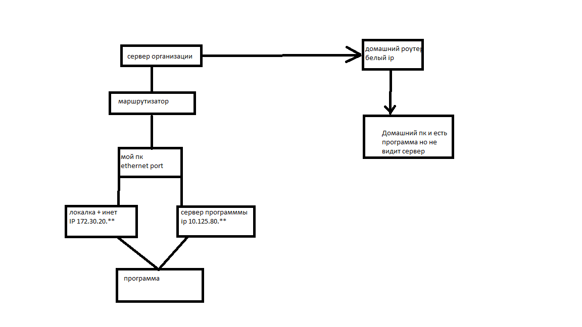

проблема следующая : имеется подключение к серверу определенной программы на рабочем пк с 2 статическими ip ( один в локалку и интернет - второй как раз доступ к серверу программы -этот сервер удаленный в свою очередь тоже ) .
есть домашний пк с белым ip .
и сам вопрос - можно ли связать сеть удаленного пк и домашнего так что бы при входе в прогу и подключение на сервер(сервер закрыт для интернета) с домашнего перенаправляло на удаленный пк запросы и делало запросы от его имени ( анидеск и тп не подходит по причине тормознутости , тк очень много рутинных задач которые дико тормозят через оные ) , те нужно условно прямое соединение
если что в вопросах сетей не силен ( от слова совсем )

xStep
При наличи административных доступов к сети и определенных технических возможностей - можно
хотя из описания не очень понятна схема (лучше нарисовать), но опишу от того как я понял
основное требование: Белый статический ip со стороны сети сервера (не у Вас дома , а именно сервера)
первый вариант (не очень безопасный):
Условие , нормальный маршрутизатор со стороны сети сервера, который способен менять sours nat , типа cisco asa , mikrotik, juniper, то-есть не домашние говнище
на пограничном маршрутизаторе со стороны сервера , пробрасывается порт программы, со сменой адреса источника на адрес вашего компа от которого есть возможность подключатся к программе
второй вариант (не очень безопасный):
на пограничном маршрутизаторе со стороны сервера пробрасываются порты программы до адреса рабочего компа, на рабочем компе устанавливаться программа маршрутизации с NAT и с помощью нее пробрасываются порты программы в сторону сервера
третий вариант (безопасный):
на пограничном маршрутизаторе со стороны сервера настраивается vpn сервер.С домашнего маршрутизатора или компьютера , как удобнее, устанавливается тоннель до рабочего маршрутизатора и далее действуется по первому или второму варианту

26 дней назад / 07 марта 2025 11:24
Doctor Death
xStep
доступа напрямую к этому маршрутизатору нету . тк не являюсь сис админом а подобное на отрез отказались делать , схему попробую нарисовать

26 дней назад / 07 марта 2025 11:37
xStep
Вы в схеме точно ничего не перепутали?
Почему у Вас сервер перед маршрутизатором и отдельно от самой программы?,
Но если у Вас нет доступа к роутеру , а дамины делать это наотрез отказались, то Вы ничего не сделать. Можно конечно предположить что Вашим админал лень, или у них нет достаточной квалификации, но скорее всего они это отказались делать как-раз из-за безопасности
