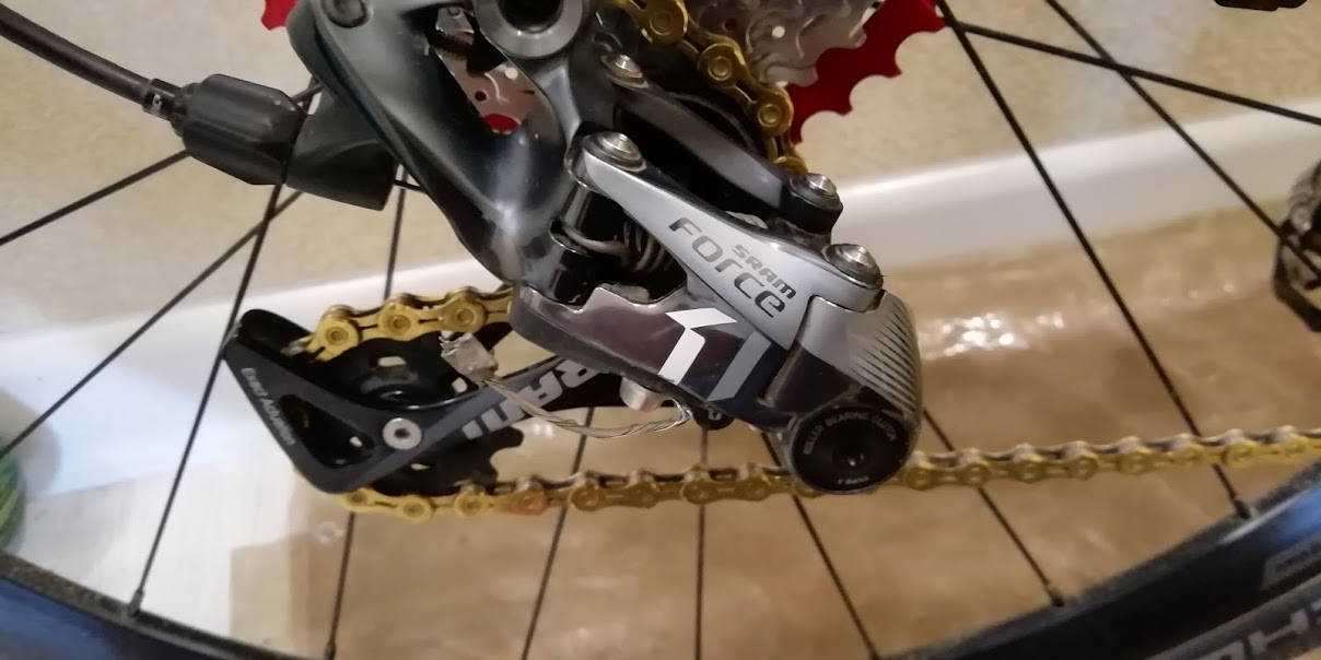

414x353, 93.7Kb
Добавление от 20.10.2019 15:36:
ржите

spampi
Но не за 25т.км.
смотря какие, нонейм китайцы иногда капиталку двигателя требуют уже на 10тк, про остальное и говорить нечего.
да и в зависимости от мощности цепи тоже разные по ширине, весу и цене.

VeterMir
Многоскоростные цепи как ходили на кк по тыще, так и ходят. Как ходили на шоссере по 4 тыщи,
Значит металлы гогно, не приспособлены для велоцепей со сменами скоростей. Хотя сейчас на каждый чих могут спецсталь сварить. Странно.

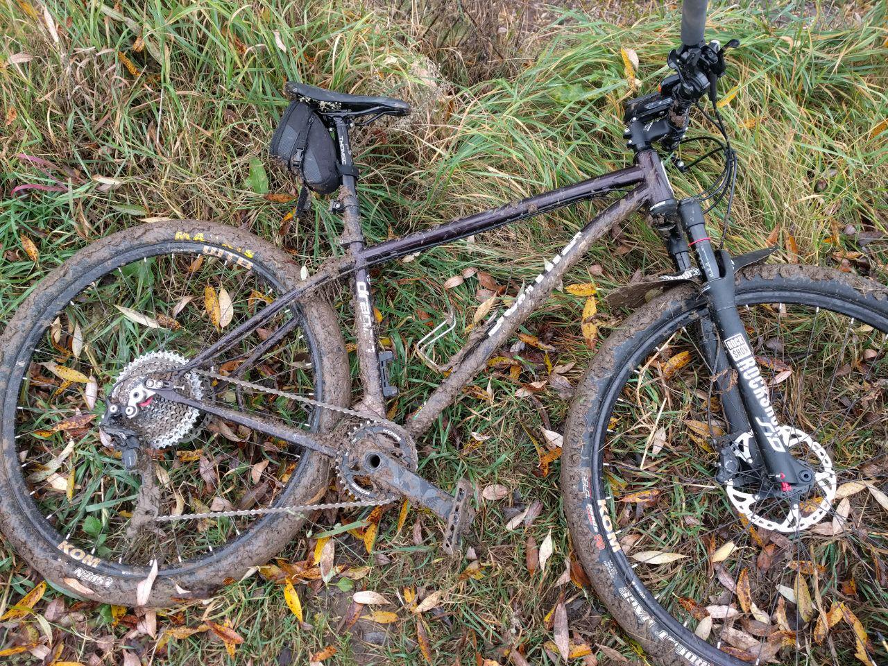

Катнул сегодня осенние 100, погода радует, а вот поверхность не очень.
Наверное пора сворачивать сезон, грязка поднадоела.

S_T
Мы вот вчера с женой по одному говнищу вроде ехали, так на Эпик грязюка если и липнет, то стирается щеткой и тряпкой, а 26 хардтейл пришлось мыть, не отчищается...
Сегодня вот без палочки-выковырялочки (грязи из кареточного узла) не обошлось.
Иначе там все адски скрипит и абразивит. А уж когда присохнет так хоть обжигай глину да на стену вешай.
