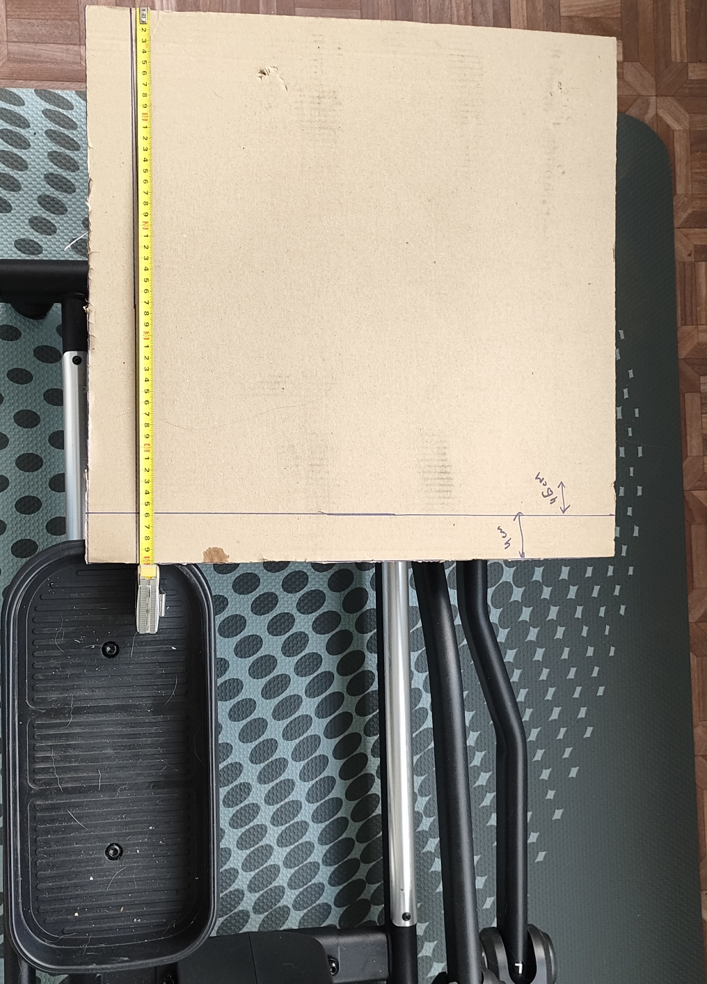

Я так понимаю,что длина вала 23 см означает шаг 46 см у Orlauf Brix, а не 50 см, как указано у них на сайте? Пытался измерить расстояние между педалями, максимум что получилось - 48 см.

Тоже такой взял себе. Померил (от начала одной педали до начала другой) - получилось 46см
