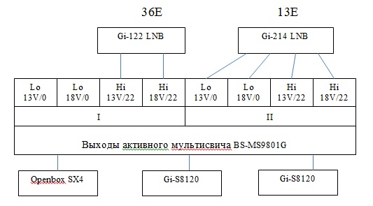

Помогите, пожалуйста, с настройками тюнера через мультисвич... Во такая схема (во вложении с конверторами)
Вот такой мультисвич
Мультисвич - 800x330, 122.9Kb
Ну мультисвичере есть 8 штук дип-переключателей 22кГц (сбоку, их на фото не видно). Я так понимаю, что это принудительная подача 22 кГц на конверторы? Следовательно, мне надо включить переключатели на конверторы C, D, G, H? И что нужно прописывать в настройках ресивера? Я сейчас выставил
36е - Универсал 10750/9750, тон А, 13/18
13е - Универсал 10600/9750, тон В, 13/18
22 кГц везде выключены.
Вроде работает, но "слепой" поиск просканировал НТВ+ и HotBird, и многие каналы задублировались с небольшой разницей в частоте (но при этом дубли не открываются). Кроме того иногда на Опенбоксе в основном на Хотбёде пропадает сигнал со спутника. Кажется мне что чтото не так настроенооо
