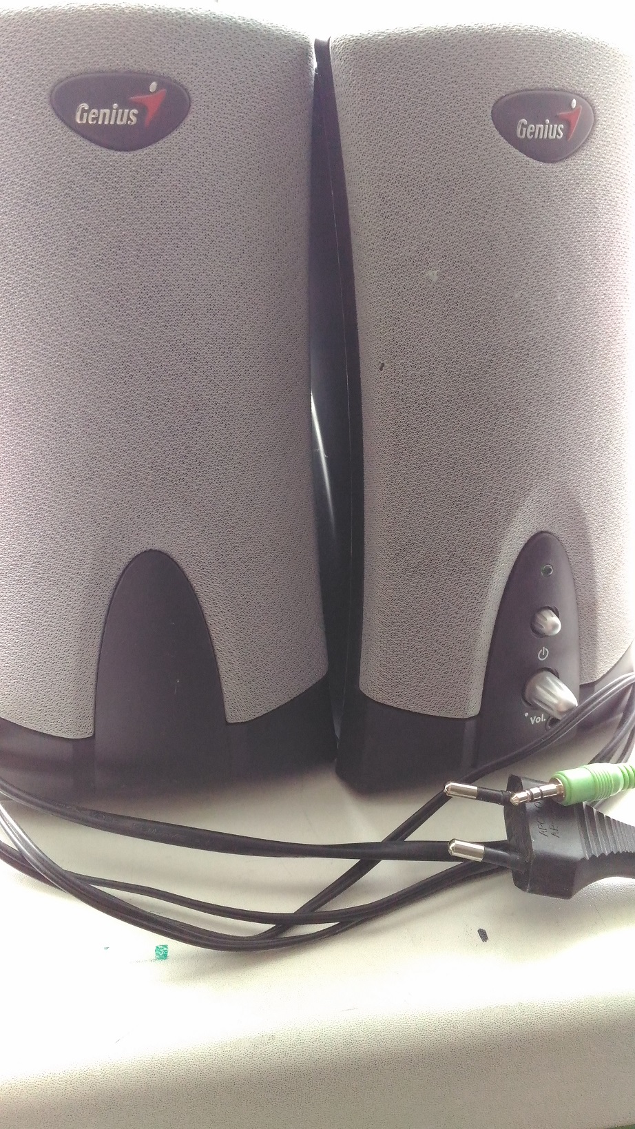

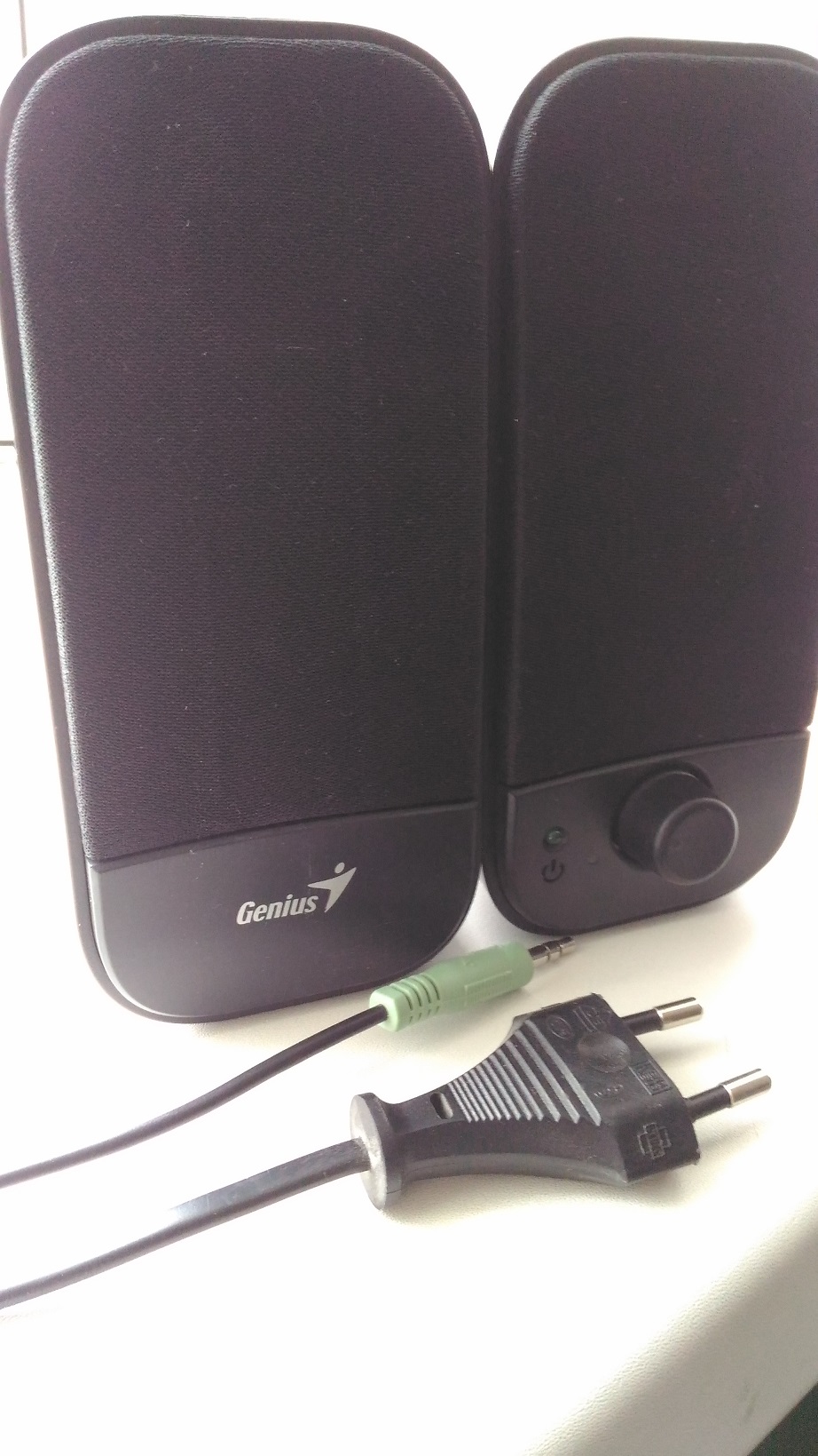

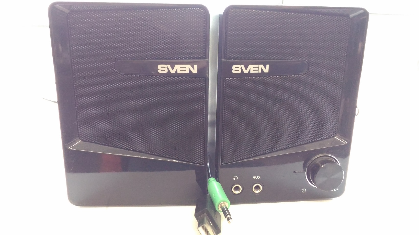

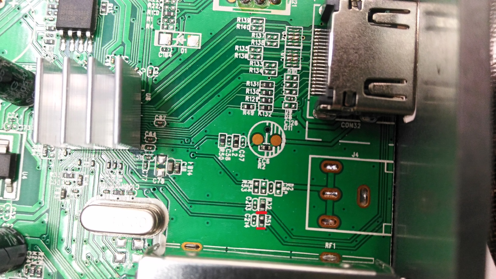

Подвернулась возможность проверить работу приставки с монитором Dell 1708FPf (2007г. выпуска), используя переходник HDMI-VGA и колонки.
Участвовали в эксперименте два DVB приемника на процессоре MSA7T00 один выпуска 2018г., второй 2022г. с весьма аскетичной(см. фото) обвязкой как HDMI интерфейса, так и аналоговой аудиосоставляющей.
Аналоговый звук в обоих устройствах реализован по одной схеме - 35 и 36 выводы MSA7T00 напрямую подключены к RCA гнездам, и каждая из звуковых шин (левый и правый канал) подтянута к минусу через резистор 10кОм (подчеркнул на фото красным).
Пробовал два варианта подключения:
1. Видео - HDMI выход приставки -> шнур HDMI-HDMI длиной 1.20м-> переходник HDMI-VGA-> VGA вход монитора
Звук - HDMI выход приставки -> шнур HDMI-HDMI длиной 1.20м-> переходник HDMI-VGA-> Audio output переходника HDMI-VGA->колонки (Jack 3.5)
2. Видео - см. 1 вариант
Звук - RCA выход приставки -> шнур RCA-Jack 3.5(мама) длиной 10см. -> колонки (Jack 3.5)
Использовались три модели акустики - Genius SP-Q06(питание ~220В), SVEN 248(питание USB +5В), Genius SP-A110(питание ~220В).
В итоге имеем следующее - оба Genius'a дают во время просмотра ТВ каналов чистый звук, при нажатии Mute тишина в колонках без фона. Sven - во время просмотра замечаний нет, при нажатии Mute небольшой фон, который слышно, если приложить ухо непосредственно к колонке.
Несмотря на заниженные из-за схемотехники ожидания, результат в плане звука оказался положительным.
P.S.: переходник HDMI-VGA был взят из комплекта цифрового микроскопа ADSM201 и он очень похож на видеоадаптер по ссылке homyak'a

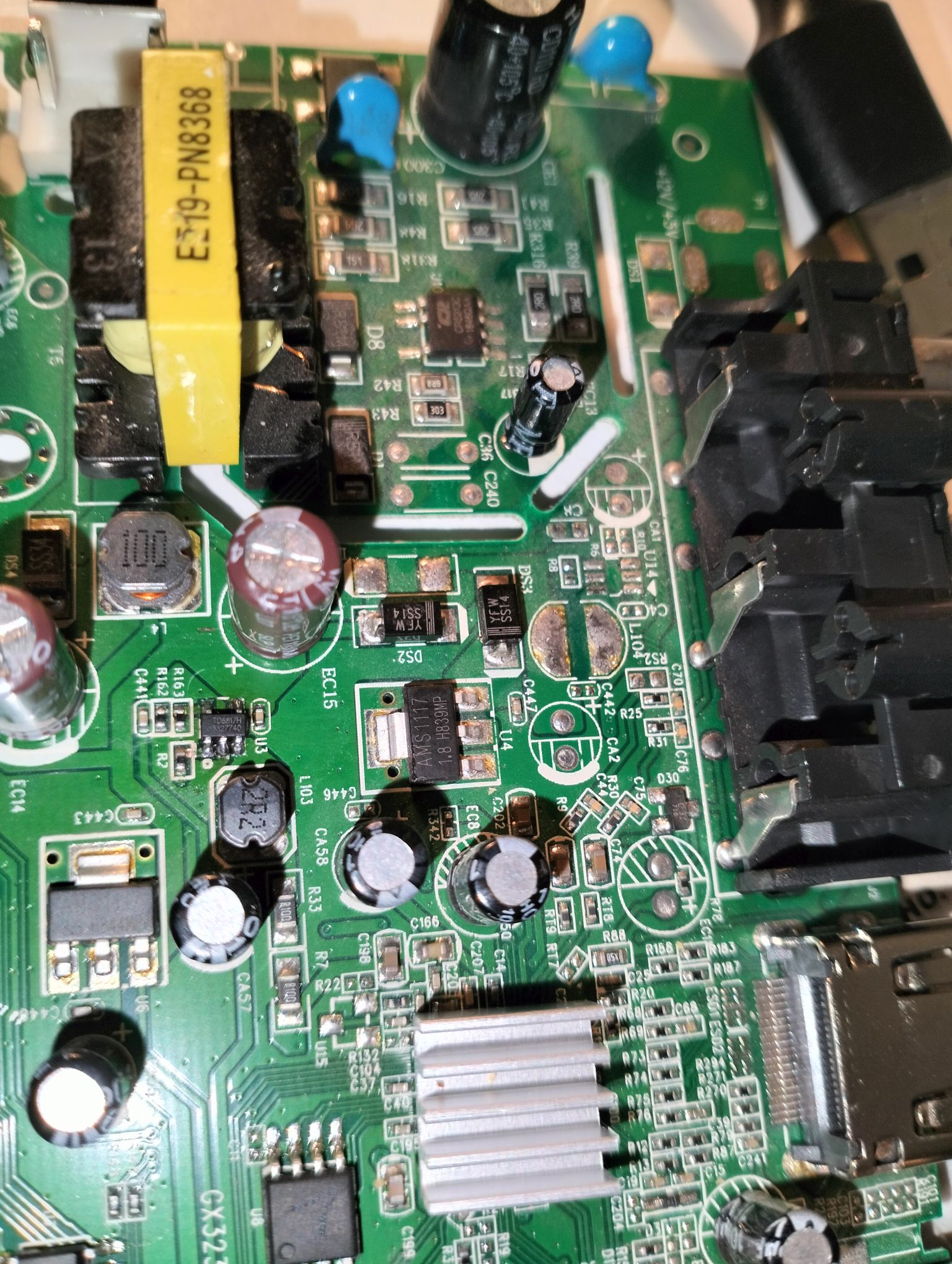

Selenga HD950D - проработала полтора года. За последний месяц дважды глухо висла на ровном месте. Сегодня не включилась
Разобрал - вздувшихся конденсаторов нет, кабель цел и звонится на входы диодного моста. 5 вольт нет.
Прозвонил что вход ams1117-3.3 соединён с +5в в USB-разъёмах. Подключил трёхамперную зарядку туда - заработало
Проработала так три года. Сегодня при включении внутри щёлкнуло и запахло палёным. Сгорел dc-преобразователь. Кондёры вокруг не вздувшиеся, но очевидно это только видимость Похоже тут уже все электролиты в мусор.
Чинить такое особого смысла нет, разве что для практики. Но на всякий - сгоревшая пятиножка с маркировкой ABBxx это SY8008B?

менять на любую подобную блоху и лучше не на 1А, а с запасом, например, на 1.5 или 2А - SY8009A, SY8009B
Или вот на 2А - TD6817 за 44 р: https://aliexpress.ru/item/1005006304301872.html

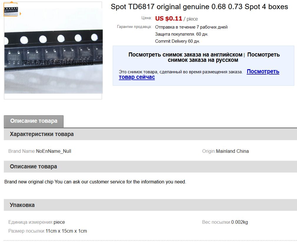

Чип пришёл, но один, что из описания неочевидно. Но хотя бы рабочий - приставка заработала
Temp_user
82/3167 ответов, #11 в рейтинге
Temp_user Member
5 месяцев назад / 25 октября 2024 17:31
Lexi
Более, чем очевидно...
Поздравляю с успехом!

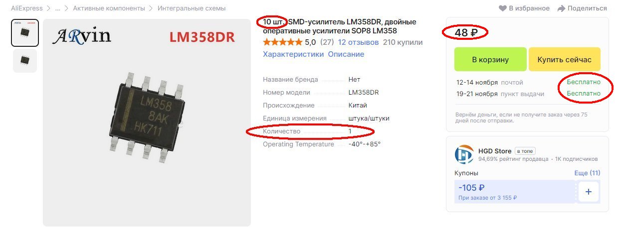

homyak
4480/4482 ответов, #1 в рейтинге
11 лет на iXBT, с мая 2013
Чаще пишет в "ТВ-тюнеры" (99%)
h
homyak Member
5 месяцев назад / 25 октября 2024 18:13
Lexi
ну не знаю, меня научили числам в 1 классе. И до 10 точно уже умел считать.
У меня до сих пор на руках 10 пальцев. А у вас?
289x222, 25.4Kb
в следующий раз при заказе пригласите кого-нибудь из 1 класса.
Можно и из детсада, детишки сейчас сообразительные, деньги числа считать умеют.
Тот же TD6817, но 10 штук, можно было заказать у другого продавца за 153 рубля:
https://aliexpress.ru/item/1005007953081382.html
Ваш одиночный стоит 13 рублей + 31 доставка = 44 рубля.
Т.е. сэкономил вам 109 рублей.
Тот, кто занимается ремонтами регулярно, купит 10 или 20 или 30 штук разом.
Для вас ремонт видимо был разовой акцией, поэтому, к сожалению, разорились аж на 44 рубля.
Невосполнимая утрата. Постараюсь впредь не предлагать вам такие безумно дорогие вещи.

И что тогда "4 boxes" в названии? Я принял это за количество
Ну и сарказм такой себе. Сколько я покупал на алике - не помню чтобы китайцы отправляли дешёвые радиодетали по одной штуке, минимум был кажется три, но обычно десяток.
homyak
4481/4483 ответов, #1 в рейтинге
h
homyak Member
5 месяцев назад / 26 октября 2024 13:01
т.е. 4 микрухи и всего лишь за 44 рубля с доставкой из Китая?
Может они ещё должны были вам доплатить?
Откройте-ка там спор, пусть все знают, что в России есть воистину уникальные люди.

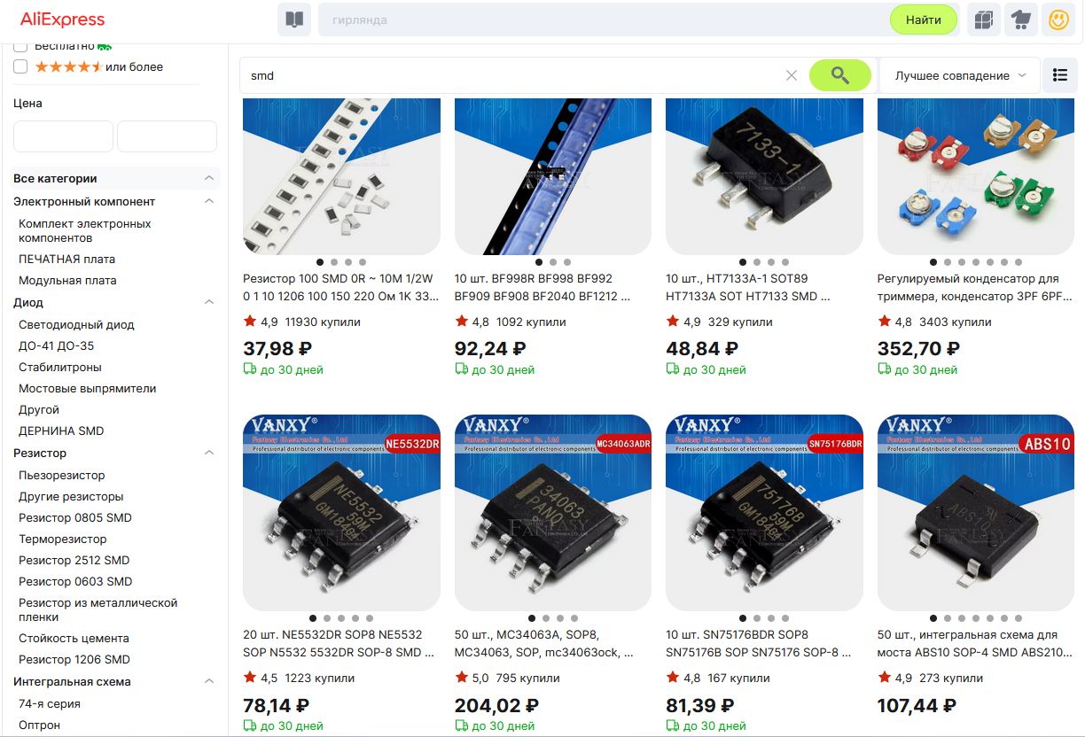

Ну да, они меньше 9 центов стоят на lcsc.com, а доставка на алике (раньше) обычно была бесплатной, власти её спонсировали или что.
А smd детали надо постараться найти, чтобы были меньше десятка в лоте:

Было пару заказов наборов деталей, где указывалось кол-во: 1 шт. А имелся ввиду: 1 набор.
Помнится, что даже переспрашивал продавца.

Олег Михайлович
Тоже как у Lexi - проблема с логикой?
Ну кто может продавать одним набором аж 4 (ЧЕТЫРЕ) микросхемы за каких-то сраных 44 рубля с доставкой из Китая?
Как тут можно чего-то не понять?
Или оба с головой вообще не дружите? Где элементарная логика?

Бл..., ты задрал уже, логичный ты наш! Я написал, как мне пару раз попадался товар, а не как было раньше. И что даже переспрашивал у продавца. Специально для тебя, одарённого, картинка, найденная на скорую руку для примера.
И все понимают, что бесплатной доставки не бывает. Если написано, что "Бесплатно", то стоимость доставки уже включена в стоимость товара! На примере видно, что 1 шт. стоит 4.80 р. И это уже с доставкой. И насчёт "4 boxes". Все мы знаем, как китайцы "умеют" писать и переводить.
P.S. Кстати, слово "box" ещё можно перевести, как "вкладыш".
