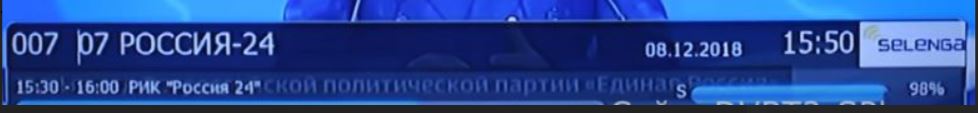

TUL
Селенга 950 модель без рекламы и с рекламой
