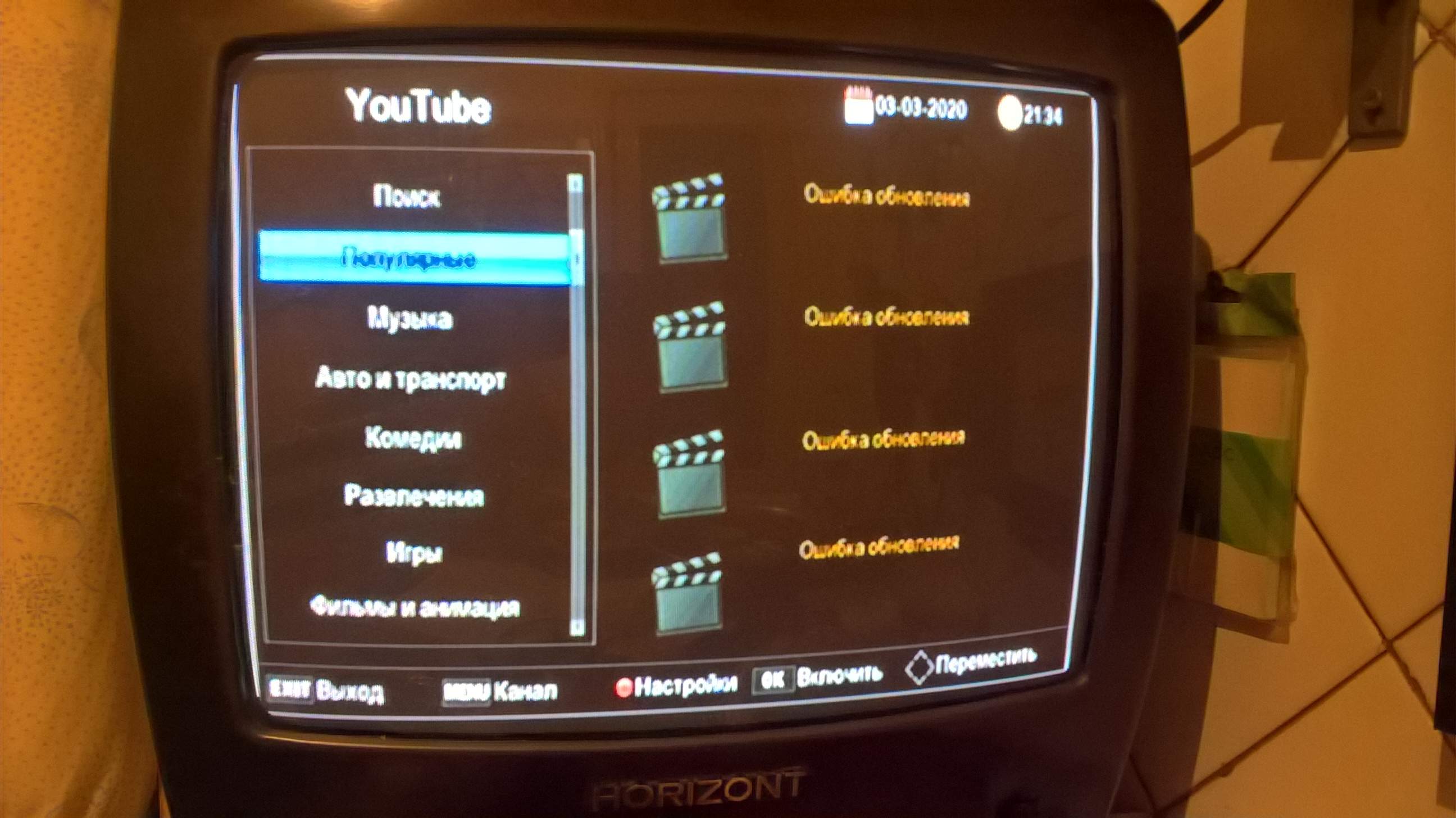

Всем доброго дня.
Приставка Lumax 3211. С недавнего времени Youtube выдаёт "Ошибка обновления". В настройках есть про какой-то ключ API. Как этим пользоваться и вообще, поможет ли это?
P.S. Тех. поддержка у Lumax до сих пор отсутствует! Уроды!!!

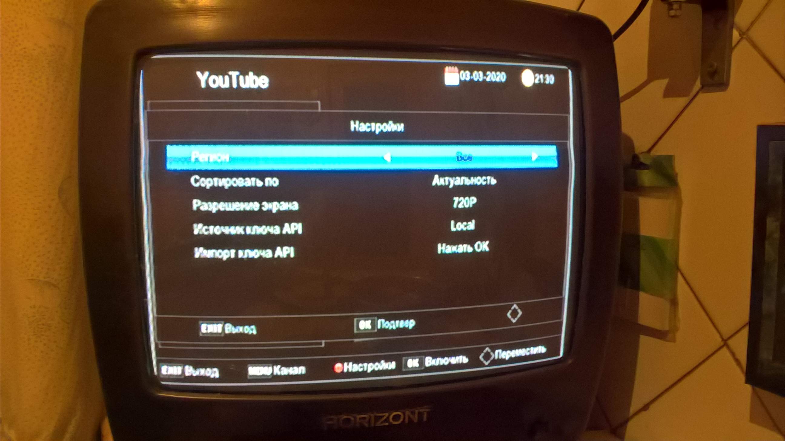

5 лет назад / 07 марта 2020 22:28
Олег Михайлович
Создаете свой api ключ с аккаунта ютуба, как - можно найти в поиске. Например http://satproshivka.ru/rabochij-api-key-dlya-youtube…chit-etot-klyuch/
Полученный файл youtube_apikey.xml кладете в корень флешки и загружаете в приставку через это меню.
Прошивка последняя? На сайте у них от 4 декабря 2019 лежит
Исправлено: Dima-K, 07.03.2020 22:51

Олег Михайлович Member
5 лет назад / 09 марта 2020 14:25
Dima-K
Спасибо большое! Всё получилось, Youtube заработал!
P.S. Прошивка последняя, прилетела по воздуху. Что эти гады изменили - неизвестно. Ничерта не пишут об этом. Навскидку - Zoom пропал, и остальная куча косяков так и осталась.
