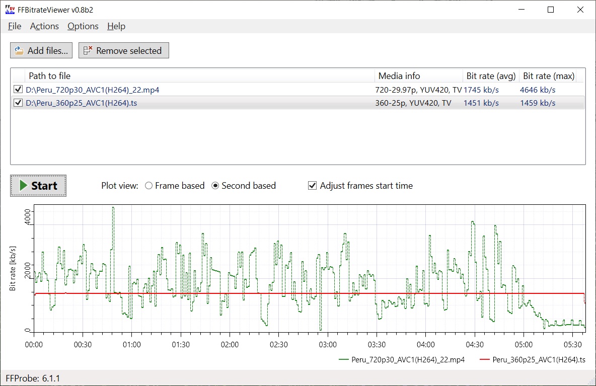

Этот исходный Peru_720p30_AVC1(H264)_22.mp4 --> не CBR.
А вот ваш, Kort, файл Peru_360p25_AVC1(H264).ts --> strong CBR (см. рис. ниже).

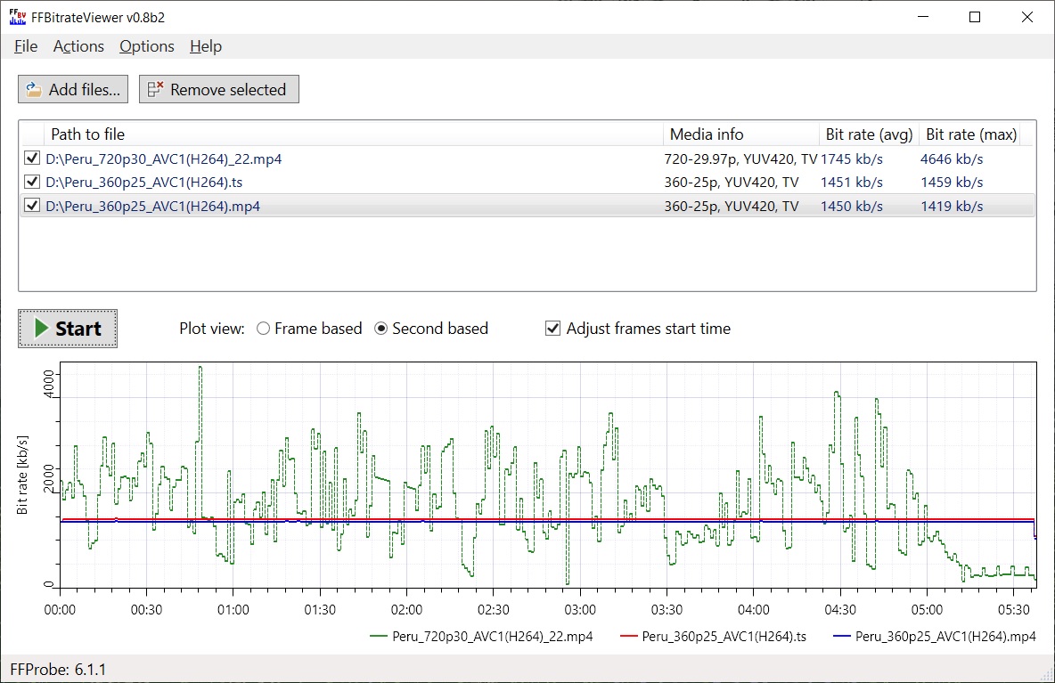

Да, этот Peru_360p25_AVC1(H264).mp4 ---> тоже CBR (см. рис. ниже).
Только непонятно, почему даунскейл до 360p ?
Это - принципиально ? по другому не получается ?
