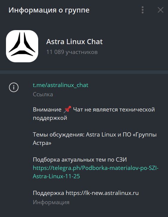

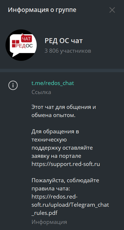

Комьюнити у РэдОС меньше чем у Астры, но я бы не сказал что оно, на фоне Астры, околонулевое.
На фоне любого нормального дистрибутива, и у Астры, и у РэдОС, комьюнити нулевое. Как я сказал, ставить подобный мусор имеет хоть какой-то смысл только в том случае, если ФСТЭК надо. Хотя даже тогда есть Альт...
