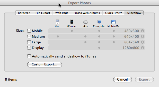

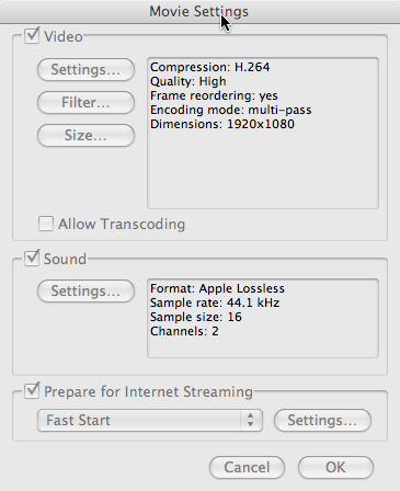

у меня вопрос
в iPhoto делаю слайдшоу затем экспорт в муви
в настройках ставлю h264 и fullhd разрешение
с помощью этого Elgato получу ли я существенный выйгрыш в скорости??
не могли бы вы, если конечно будет время, проверить на любых к примеру 10 фотках скорость с устройством и без
ЗЫ ведь в конце концов я же кодирую (не важно что) в видеофайл с форматом h264, логично же получить ускорение с дивайсом?

Неа. Экспорт из iPhoto не ускоряется . Даже лампочка красненькая на девайсе не загорается.

Попробовал - в iPhoto в менюшке, при задании параметров экспорта, не появляется Elgato, то есть задействовать его напрямую на экспорт у меня не получилось в этой версии программного обеспечения. Но Вы настолько логичны, что думаю, это баг разработчиков - ведь кодирует фильм он все равно через QuickTime, к которому Elgato прицеплен и присутствует в менюшках. И из Quick это делать без проблем. Появиться возможность в iPhoto - обозначусь.
