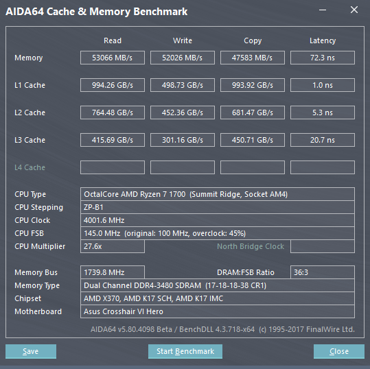

Насчет памяти вот скрины
память 3480 и ядро 4000
память 3600 и ядро 4100

Nocturnal
У гиги в протестированной памяти даже 4133 есть память которая пахала.
Правда я понимаю: или они тестируют на своей типа GA-AX370-Gaming K7 где какой то отдельный генератор есть и заявлено 3600 и пишут всем или этот генератор нафик не впился и проц сам тянет 4133 без помощников. Но пишут на все матери одинакового. (как минимум гаминг 3 и гаминг 5, гаминг к7)
