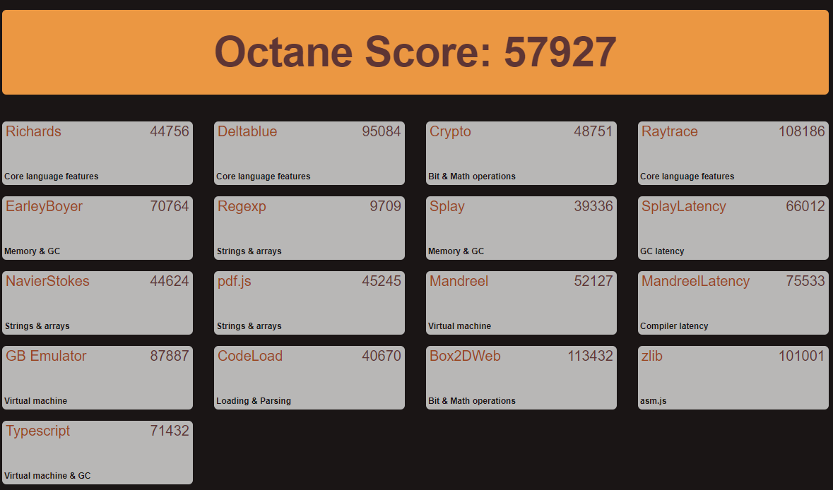

У меня стоит i3-8350K @4.8 GHz, 16 GB . Хочется узнать дадут ли преимущество два дополнительных ядра, если перейду на на i5-8600K, 9600К с разгоном 4.8-5.0 GHz в работе браузера. В обзорах в основном идут результаты тестов игрушек.
Последний Chrome у меня в тестах Octane 2.0 Speedometer2.0 имеет результаты на скринах.

ice_flame
Если исходить из ваших тестов(но что то я сомневаюсь в их показательности), то запустив на вскидку их на двух машинах с хромом результаты вышли не однозначные - ноутбук с процессором M3 8100Y который ощутимо(в разы) медленнее вашего(это двух ядерный ультрамобильный процессор, который по общей производительности с трудом дотягивает до i3 2100) показал всего примерно в двое меньшие результаты. Но в свою очередь запуск на i9 9900K(сток)+32Gb 3200Mhz ram дал совсем незначительно более высокие резултаты(буквально на единицы) чем ваши в первом тесте, а во втором - так же как и на первой машинке в двое меньшие. Какой нибудь бы более объективный тест надо. Тогда не поленился бы и на i5 8*** или 9*** каком нибудь так же запустить.
ice_flame
ice_flame unregistered
5 лет назад / 25 декабря 2019 08:25
nino76
Приведенные тесты отражают общую производительность браузера. Octane 2.0 более старый.
nino76
1323/10061 ответов
nino76 Member
5 лет назад / 25 декабря 2019 08:38
ice_flame
Тогда почему спидометр показал результат в двое меньший? Или от скорости интернета тоже зависит?
ice_flame
5 лет назад / 25 декабря 2019 08:56
nino76
Ничего не могу сказать про зависимость от скорости соединения, нет возможности для сравнения. Пользуюсь РосТелеКом 300+ Мбит/с. Может у вас стоят расширения, которые тормозят. Тестируют браузеры на чистом профиле.
Страницы:Кликните, чтобы указать произвольную страницуназад1235678910111213далее
