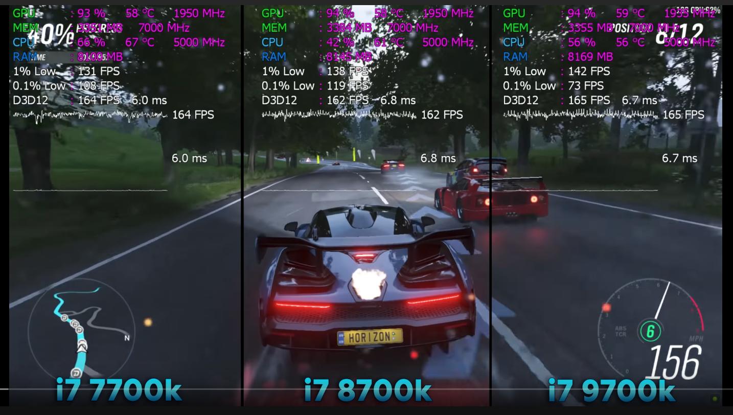

господа, что лучше взять, как думаете, 8700К или 9700 (без к, там разгон вроде как бессмысленный). эти два камня по цене одинаковы, я таки склоняюсь к 8700К, т.к. потоков больше, значит будет в играх меньше нагруженности и исключит просадки. пересмотрел кучу видосов на ютубе, у 9700 0,1%ФПС в части игр просаживается до 30, значит 8 ядер явно хуже 6 с потоками. посоветуйте

9700 лучше, т.е 8 физических ядер быстрее, чем 6, + там припой

больше использовать буду для игр и вот какая штука меня смущает. пересмотрел кучу тестов, проблема с фризами или проосадками, в нексольких играх в разных бенчах на разных каналах в ютубе видел такую картину. обратите внимание на значение фпс 0,1%, только у него такая штука происходит, у остальных процев все норм
upd на другом форуме ответили, что это глюк мониторинга, так что возможно все норм, просадок и не было на само деле
Исправлено: Torchk, 19.01.2020 20:46

9700 хуже, Но 8700К же нужно разгонять. У Вас на картинках 5ГГц и у 8700К видимо ринг на 4,3.

Те, что позволили бы говорить о преимуществах i7 восьмого поколения Intel над девятым (например, 8700k над 9700k/9700kf), благодаря особенностям соотношения числа ядер и потоков?
Black Dragon [AZF]
209/4879 ответов
23 года на iXBT, с мая 2001
130 фото на iXBT.photo
Казахстан, Аксу
Black Dragon [AZF] Member
5 лет назад / 30 марта 2020 09:28
Novaroma
Можно сойтись, что они в среднем равны. А так надо смотреть по конкретным задачам или играм.
