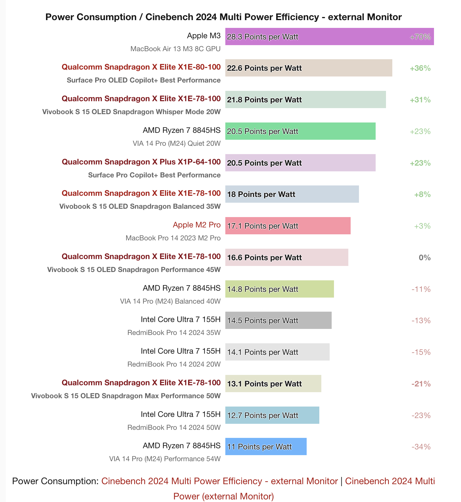

matik
Зато очень наглядно видно, насколько "холодный" и "тихий" ARM.
Ничего наглядно не видно. Процессор может съесть столько, сколько от него отведет система СО. Вопрос в том - сколько полезной работы он при этом сделает.
Ну а для большинства пользователей важнее - насколько процессор будет тихим и холодным прои их обычных задачах.

Вот если сравнить ноутбук на х элит и 8845хс из картинки. У ноутбука на х элит ворох проблем с совместимостью, слабая графика и он при всем этом не дешевле.
А какие преимущества у ноутбука на х элит перед ноутбуком на 8845?
А никаких.
Так кто и зачем будет их покупать? Им нужно или радикально снижать цены или это будет полный провал.

Хун Дзин
По процессорной части и NPU X Elite очень даже
Другое дело по графике - UHD или RDNA2.
Но для рисования табличек/слайдов этого выше крыши.
