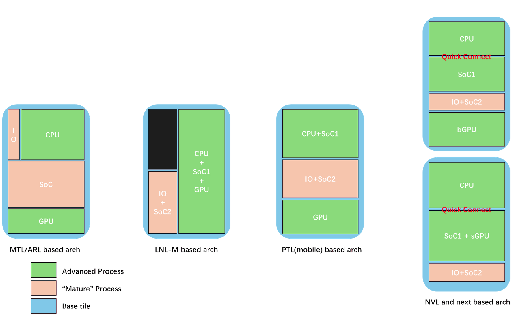

слухи по NovaLake
https://www.reddit.com/r/hardware/comments/1ie1jx6/comment/ma5zhyx/
Nova Lake Configuration Rumors
NVL-SK: 2x (8+16)
NVL-HX: 1x (8+16)
NVL-S/NVL-H: 4+8
NVL-U: 4+0
NVL has a unified HUB/SoC die across mobile and desktop. So yeah, the baseline there is 4+8+4. But there's at least one more die for mobile. So you'll probably see something like:
NVL-SK: 2x 8+16 NVL-HX: 1x 8+16 NVL-S / NVL-H: 4+8 NVL-U: 4+0
2 dies? For a total of 16+32 for NVL-S?
Believe so, yes. Should be quite a jump from ARL in MT performance, to say the least.
по слухам у NVL-S\K может быть два Compute тайла 8P+16E.
Интересно, что будет с конфигом DRAM, если на каждом compute окажется свой IMC 128bit. В LGA-1851 это уже "не влезет" ни по линиям к DRAM, ни по питанию, тогда скорее MC\PHY останутся на SoC die. Мне больше нравится идея с два die, первый 10-12P и второй с 8x4E.

Omega
Так а в чём проблема то? Слух был, что IMC на плитку вернётся на пантерах только в качестве гастроли. Дальше всё, переход к полноценным универсальным тайлам. Скорее всего кэш и кольцо будут упразднены. Межпроцессорная шина и L3/L4 будут в базовом тайле. Там же может быть и контроллер памяти.

TheJudge
ну да, убрать L3 с compute и поставить общий L2 на 4-8P ядер где-то 16-32MB. Схема IBM c виртуальным L3 из суммы двух и более L2.
это уже SLC для всех устройств на SoC, польза для межядерного линка будет небольшой, только снятие какой-то нагрузки с DRAM.
Решили пойти по стопам AMD?
Нет, это не совсем AMD. Но IMC может оказаться и на интерпозере - вместе с L3-кэшем. И кольцо там же.

Добавление от 31.01.2025 22:58:
Upd.
1024x683, 100.3Kb
нельзя так просто взять и уничтожить кольцо!

Поясните эту мысль и что за малосодержательные картинки вы приложили
