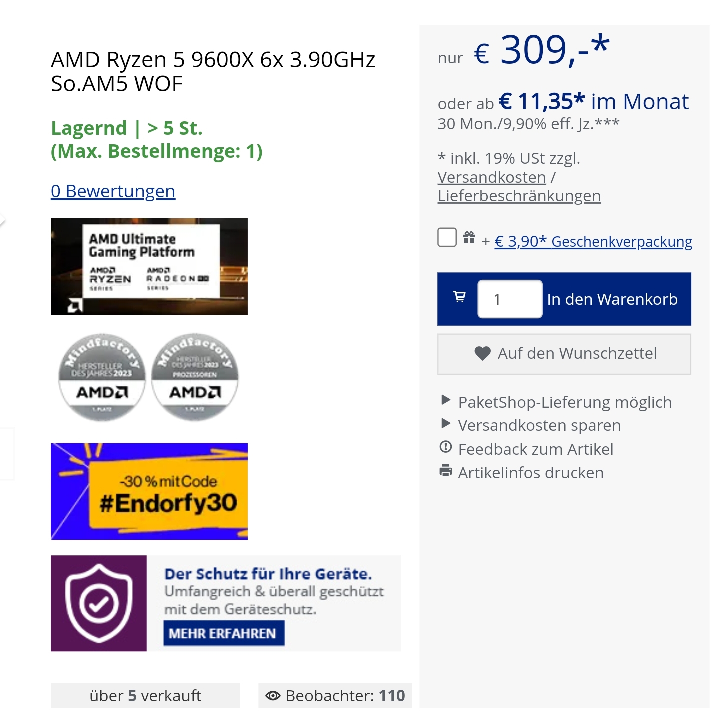

А я угадал с ценами, ну почти:gigi:
Фантастический 9600х аж на целых 40 евро дешевле 7800x3d:lol:

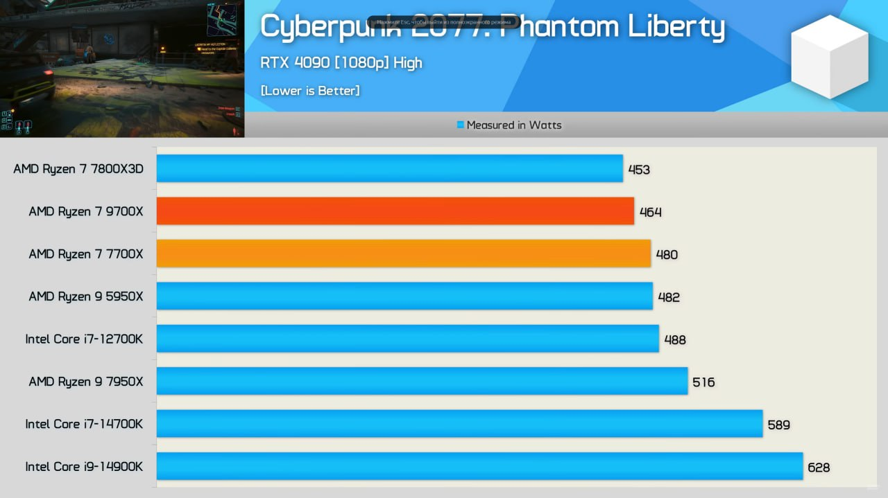

TSMC states that the N4P node delivers an 11% increase in performance, a 22% gain in power efficiency, and a 6% boost in transistor density compared to the N5 (5 nm) node
какие-то совсем нанометры не те пошли
