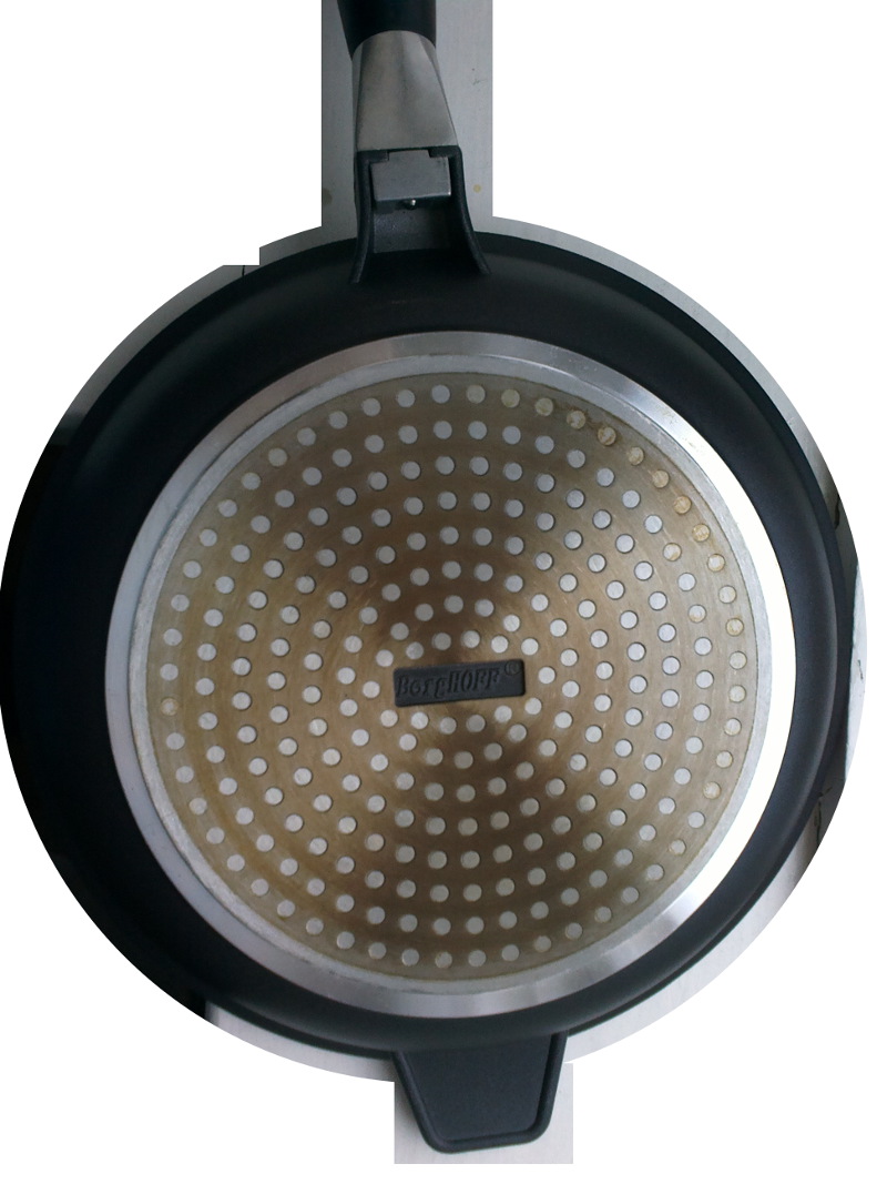

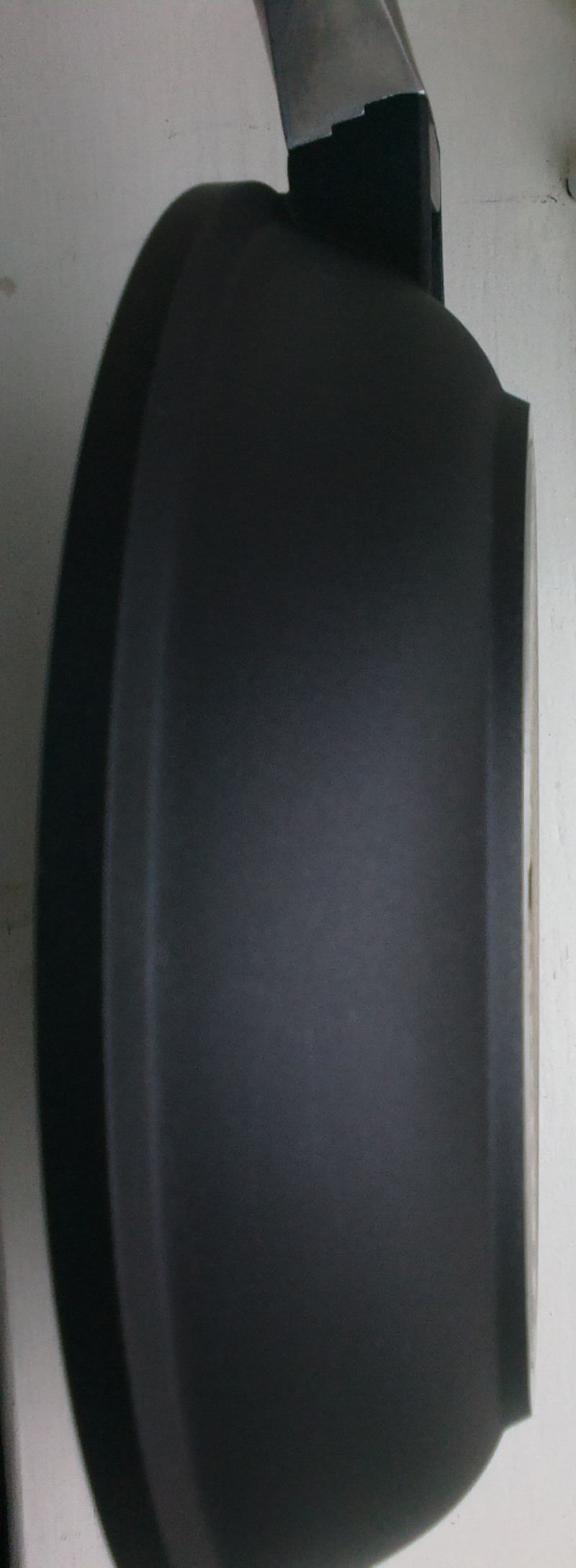

bolkhov
А что за марка керамической сковородки, пострадавшей от пирожков? И какая у неё толщина стенок?
Berghoff из литого аллюминия с антипригарным керамическим покрытием со стекл. кр. индукц. серия Scala.
На коробке указано, что лютый аллюминий. Днище отличается по толщине от стенок. В нём "вмурованы" по-видимому стальные элементы (днище выглядит "в горошек", возможно, это стальные цилиндрики "торчат"). Ручка съёмная - 0,5/1 минуту может занять, её надо откручивать, своеобразная вставка вставляется в "нарост" сковородки/ковшика и в эту вставку вкручивается шпилька, торчащая из ручки.

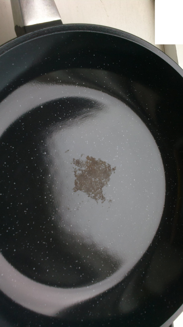

Stone IN
Разок неудачно выбрал не тот уровень мощности и капец сковородке
Да вот и не знаю даже сам как это произошло. Не то мама решила опробовать новинку и несмотря на все инструкции поставила "погреться", разумеется, на какой-нибудь 9/10 (по дефолту при включении) или около того... Привычка, так её раз так, сколько не объясняй что это что-то НО-ВО-Е и похожее на газ "а я уж и не помню как на газу".
Не то от этой эпопеи с пирожками. Точно знаю, что плитка не единожды отключалась с ошибкой перегрева во время жарки пирожков. Получается-то, что центр оказывается не охваченный продуктом, вся стряпня по периметру, да ещё и диаметр верха сковороды 24 см, а индуктор где-то 14 см (он сплошной, кстати, или с дыркой от бублика?). Так что центр явно имеет предпосылки к перегреву.
Во всяком случае, увидел такое пятно на кастрюле тогда же. Думал, неотмытое было. Уж не помню как-то оттёр (вероятно, пороллонкой с моющим для посуды, может подогревал).
от перегрева антипригарные свойства теряет напрочь
А какое оно на ощупь? Отличается от смежных территорий? Прилипает по центру теперь, да. Про кастрюлю - не знаю, не пробовал в ней что-то поджарить чтоб узнать.
низя
теперешние выдерживают мойку - легко
В инструкции сказано можно в посудомойку, но лучше не надо. Вот так и думай... Хотя моется-то "на раз" пока не испорченная.

StarLine
Вот откуда основная проблема - туда где меньше толщина алюминия (по центру сковороды) приходится вся мощность индукционного нагрева, а по краям где толщина алюминия больше на диаметре 19-21см этого нагрева уже 0, раз индуктор "берет" только 14см. Как показывает опыт зона нагрева индукционной конфорки это диск, а не бублик, тут уже приводились фото картины кипения воды Т.е. на таком индукторе будут нормально работать сковороды с диаметром по верху 18см., ну максимум 20см. и покупать на такую плиту сковородки диаметром 26-28см. не имеет абсолютно никакого смысла. По хорошему зона действия индуктора должна быть больше чем диаметр магнитной пластины или покрывающей капсулы дна. Тогда магнитная часть сковороды будет задействована полностью. Рабочая зона индуктора определяется размерами катушки находящейся под стеклокерамической поверхностью. И чем больше катушка, тем она дороже...
К сожалению у меня нет сковороды в таком состоянии, чтобы это оценить, но я думаю в хорошо отмытом состоянии перегретая часть должна быть на ощупь не такой скользкой, как та что осталась нормальной. И на ней вода не будет скатываться в шарик в отличии от неповрежденной части поверхности.

Stone IN
У меня она очень даже шероховатая. Ну что же, остаётся только ещё уксусом опробовать. С моющем средством пробовал кипятить... Но вот кастрюля с трудом, но отмылась же! И без кипячения. Остаётся впечатление от пятна как именно от пригоревшего чего-то, что шибко схватилось с поверхностью. Разумеется, там всё пригорает. Или там, или вокруг, не очень понял - соус непрозрачный был, а потом когда отмывал что-то не подумал посмотреть на "до " и "после".
Дно где стальные вставки (или что уж там) то толщине выглядит одинаковым. Это уже стенки отличаются. Сделал фоты.
Обращаю внимание, что со стороны покрытия видны места цилиндриков, что "торчат" из подошвы сковороды.
bolkhov
Фотки Вам могут быть интересны

StarLine
Ну я примерно так и предполагал Чтобы понять, что лечо и уксус не спасут убитую "керамику" надо просто разобраться что это за на самом деле за покрытие из каких компонентов оно состоит и как работает. Это конечно же не "краска", про которую пишет низя , хотя кое что общего в технологии нанесения покрытия с окрашиванием безусловно есть. Любое так называемое керамическое покрытие состоит из двух основных компонентов : твердой матрицы из оксида кремния, которую получают по золь-гельной технологии и того чем эту матрицу "намазывают" кремнеорганическим соединением - полиорганосилоксаном (силиконом). Сама по себе матрица никакими антипригарными свойствами не обладает ( в вашем случае это как раз то пятно посередь сковородки, которое шершавое на ощупь). Антиприлипающие св-ва придает "керамическому" покрытию полиорганосилоксан. И до тех пор пока он будет сохраняться на поверхности матрицы будут сохраняться в той или иной мере противоприлипающие св-ва , которые можно определить даже на ощупь. проведя по поверхности рукой. Как только поверхность становится шероховатой на ощупь, это означает что полиорганосилоксан "кончился" и с ним кончились протипоприлипающие св-ва поверхности. Поэтому сковороде все эти лечо и уксусные чистки помогут, как мертвому компресс
Дно посуды выглядит ровным и плоским, но какое оно на самом деле можно оценить только по разрезу. "Цилиндрики" эти образовались из алюминия продавленного через отверстия перфорированной пластины из 430 стали, которую прессом загнали в дно сковороды.
