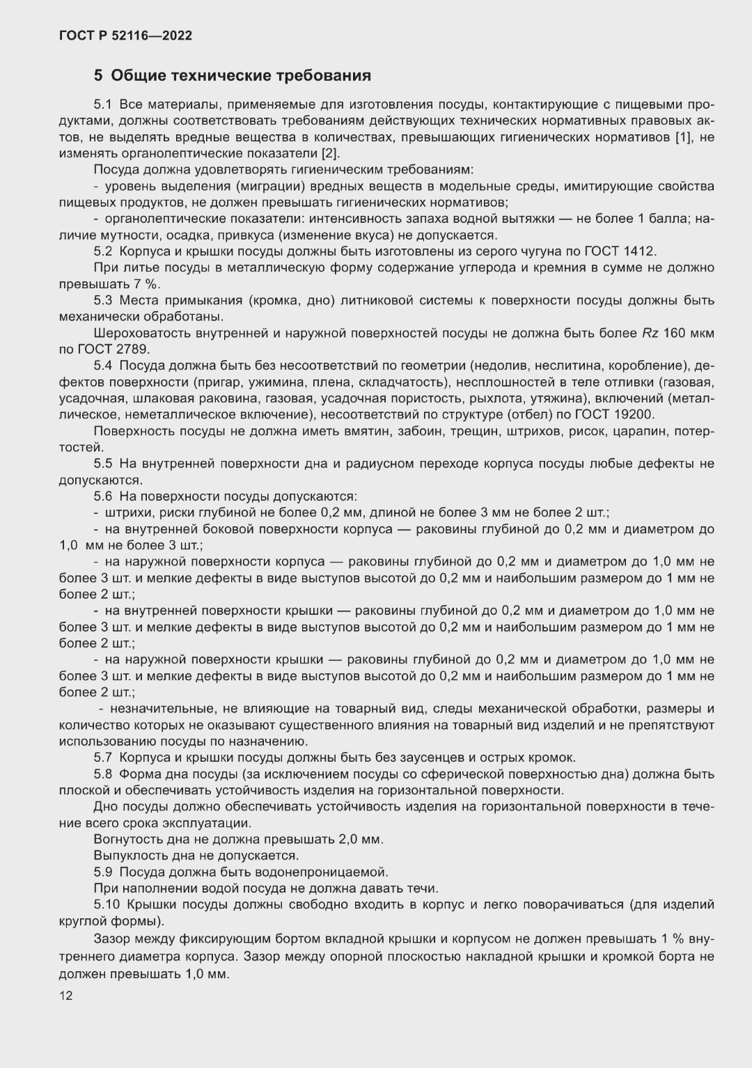

Stone IN
5525/5913 ответов, #38 в рейтинге
Чаще пишет в "Кулинария" (93%)
Stone IN Member
5 дней назад / 27 марта 2025 11:12
SerBor
А в п.5.4 - без чего должна быть посуда. Пористость в посуде из чугуна - не допускается
Ниже текст стандарта чтобы все могли почитать его без чьих-то фривольных интерпретаций: дефекты поверхности не допускаются только на внутренней поверхности дна и радиусном переходе корпуса (п.5.5), а на всём остальном в размерах и количествах оговоренных п.5.6 они возможны. В этом же п. 5.6 речь идёт, в частности, о раковинах. Вам предлагается самостоятельно поразмышлять о природе возникновения такого типа дефекта поверхности чугунной посуды как раковина, а также о методах диагностики пористости чугуна, с целью недопущения этого внутреннего дефекта в готовых изделиях. Ну и дальше как-то логически связать это всё с вашим толкованием текста НД о том, что, якобы, Пористость в посуде из чугуна - не допускается . Даже китайцы не берутся такого утверждать, рассуждая лишь о минимизации последствий этого типичного внутреннего дефекта чугунного литья.
Исправлено: Stone IN, 27.03.2025 11:35
SerBor
556/21125 ответов, #106 в рейтинге
20 лет на iXBT, с июня 2004
507 фото на iXBT.photo
Чаще пишет в "Фото" (52%)
SerBor Member
5 дней назад / 27 марта 2025 13:43
Stone IN
Текст стандарта
5.4 Посуда должна быть без несоответствий по геометрии (недолив, неслитина, коробление), дефектов поверхности (пригар, ужимина, плена, складчатость), несплошностей в теле отливки (газовая, усадочная, шлаковая раковина, газовая, усадочная пористость, рыхлота, утяжина), включений (металлическое, неметаллическое включение), несоответствий по структуре (отбел) по ГОСТ 19200 .
Поверхность посуды не должна иметь вмятин, забоин, трещин, штрихов, рисок, царапин, потертостей.
5.6 На поверхности посуды допускаются:
- штрихи, риски глубиной не более 0,2 мм, длиной не более 3 мм не более 2 шт.;
- на внутренней боковой поверхности корпуса - раковины глубиной до 0,2 мм и диаметром до 1,0 мм не более 3 шт.;
- на наружной поверхности корпуса - раковины глубиной до 0,2 мм и диаметром до 1,0 мм не более 3 шт. и мелкие дефекты в виде выступов высотой до 0,2 мм и наибольшим размером до 1 мм не более 2 шт.;
- на внутренней поверхности крышки - раковины глубиной до 0,2 мм и диаметром до 1,0 мм не более 3 шт. и мелкие дефекты в виде выступов высотой до 0,2 мм и наибольшим размером до 1 мм не более 2 шт.;
- на наружной поверхности крышки - раковины глубиной до 0,2 мм и диаметром до 1,0 мм не более 3 шт. и мелкие дефекты в виде выступов высотой до 0,2 мм и наибольшим размером до 1 мм не более 2 шт.;
- незначительные, не влияющие на товарный вид, следы механической обработки, размеры и количество которых не оказывают существенного влияния на товарный вид изделий и не препятствуют использованию посуды по назначению.
Все ясно изложено в п.5.4 что не допускается.
Пористость в посуде из чугуна не допускается. Это брак!
Stone IN
5526/5914 ответов, #38 в рейтинге
Stone IN Member
5 дней назад / 27 марта 2025 14:24
SerBor
Замечательно! Только почему-то п.5.6 этому противоречит, ибо причина возникновения раковин может быть , в т.ч. и та самая "пористость". Ну а теперь предложите способ (о чём я упомянул выше) как же узнать есть она или нет в посуде из чугуна, ежели она внутри литья эта самая пористость. Ну и для лучшего понимая про что идёт речь в стандарте, вот вам ссылочка на почить, что же такое усадочная пористость. Ну а что касаемо внутренней пористости чугуна, которая вроде как запрещена вами ( не допускается согласно вашего личного толкования ГОСТа) по ссылке целая научная работа , с классификацией, кучей формул и прочими прелестями. Почитайте на досуге.
Исправлено: Stone IN, 27.03.2025 15:12
SerBor
557/21128 ответов, #106 в рейтинге
SerBor Member
5 дней назад / 27 марта 2025 15:04
Stone IN
Пункт 5.6 не противоречит пункту 5.4, а содержит что допускается.
В п.5.4 перечислено, что не допускается.
Пористость это не раковины и т.д ... которые перечислены в п.5.6.
Например ультразвуковой контроль.
https://www.steel-foundry.com/ru/blog/detect-interna…gs-by-ultrasonic/
В статье содержится не корректная информация
Чугун – пористый материал: масло, мелкие частички пригоревшей пищи попадают в поры, их трудно отмыть обычными средствами, и они потом могут оставлять следы на продуктах или на полотенцах и салфетках.
Вместо слова "пористый" и "поры" - написать например, что материал с шероховатостью. Частички попадают не в поры, а например в "раковины".
Если поры внутри чугуна, то как туда попадать могут масло, мелкие частички?
https://potrebitel.posudka.ru/node/2435
Исправлено: SerBor, 27.03.2025 15:21

А что грозит обычному пользователю если он вдруг начнёт что-то жарить на сковороде из "пористого" чугуна , который не был проверен ультразвуковым дефектоскопом?
Сковородка не отвечает требованиям п.5.4 стандарта. Все вопросы разработчику документа
Отредактируйте статью
Про какую статью речь и какое я лично имею к ней отношение? Разработчик документа указан в Предисловии к стандарту , там же указано кем он внесён. Это ваши земляки, можете лично их спросить по этому поводу.
