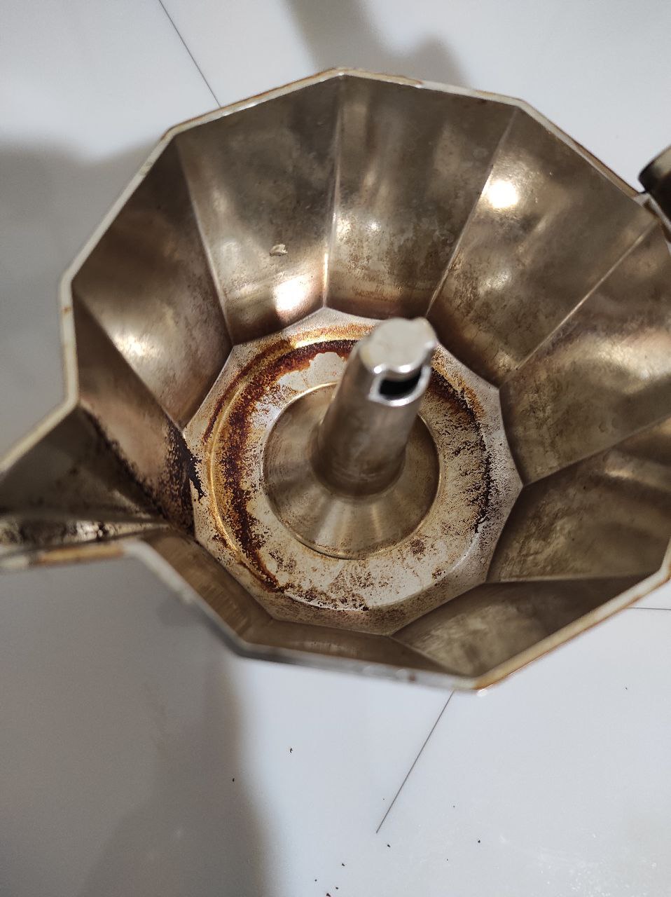

Кот Васька
Слишком много жара давали
Понятно, почему на дне кофеварки оставались следы небольшого подгорания (фото приложил)
Вот поэтому и выясняю техническую сторону процесса. А потом можно и о вкусе подумать ))
А я наоборот думал, что мало жара )) так как долго готовился кофе.
Так как около 12 минут ушло, чтобы разогреть 300 мл холодной воды. Видел, что рекомендовали в некоторых случаях сразу заливать горячую воду.
И ушло около 5 минут для пролива 200 мл.
или вообще огонь выключить
некоторые советуют вообще дно кофеварки опускать в холодную воду.
Пока не готов к такому способу. Боюсь повредить кофеварке.
Струйка должна быть ровной и спокойной
Буду к этому стремиться.

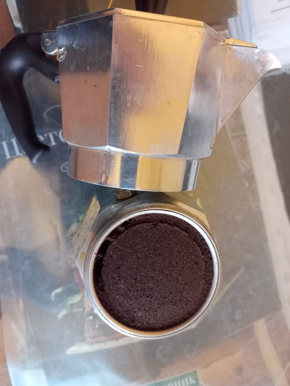

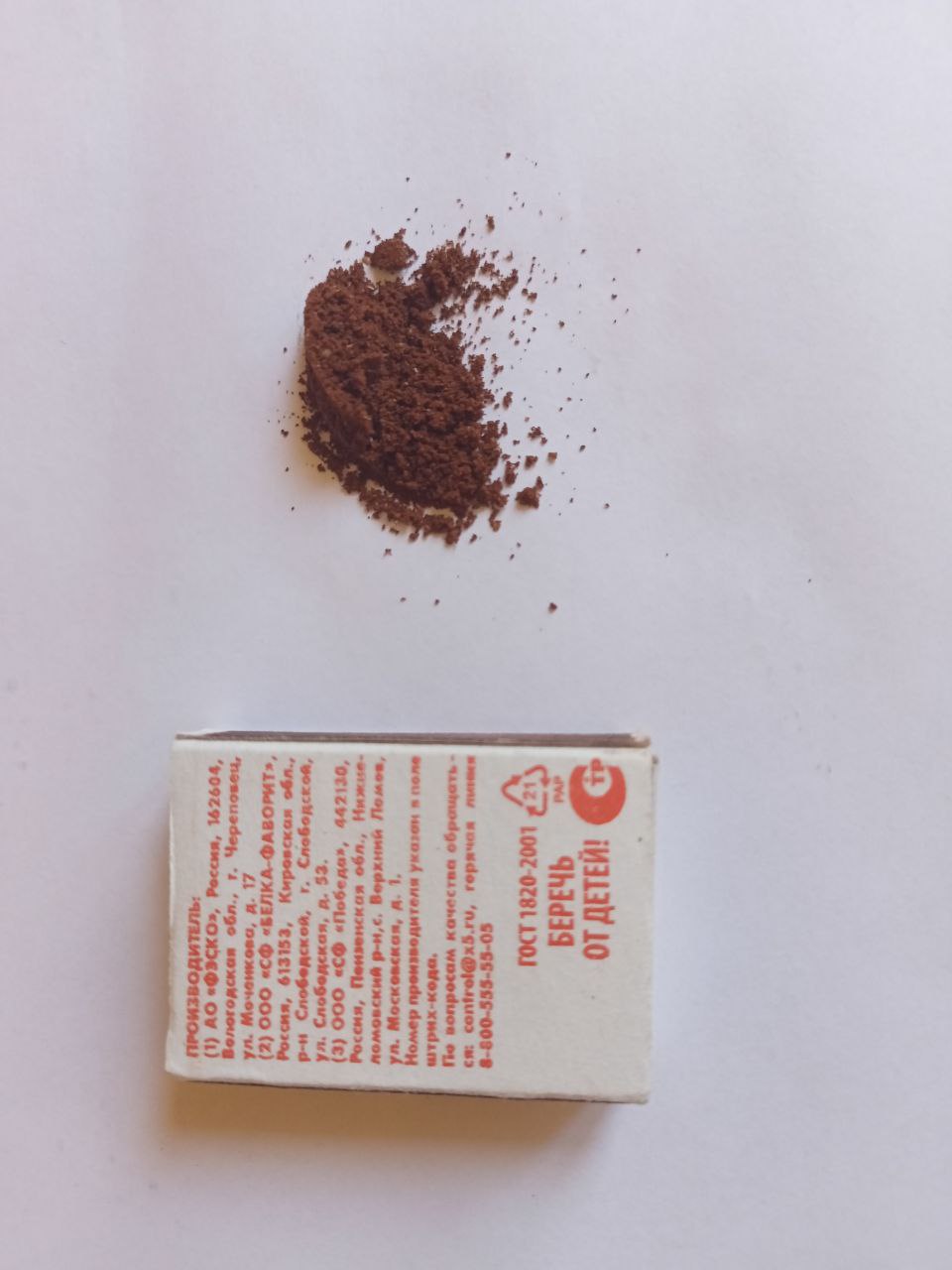

Прикладываю две фотки - как я мелю под гейзер и фото "таблетки" после.
(кстати, здесь примерно половина корзины:) )
Может помогут.

Chs177
Хоть это и неправильно, но попробую.
Надо будет купить гейзерку себе с меньшим объемом. Ошибся с размером.

Chs177
330/2301 ответов, #48 в рейтинге
Chs177 Member
7 дней назад / 23 марта 2025 17:58
dmitry.
Вы сначала на целой корзине технологию отработайте. Потом уже можно половину делать - я темпером сверху прохожу, не сильно.
