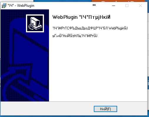

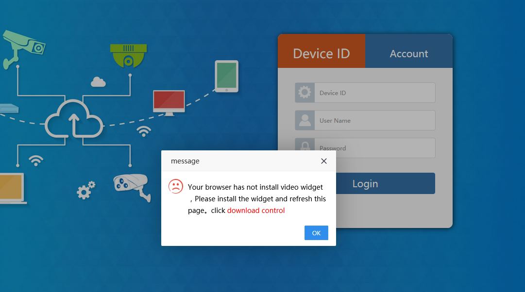

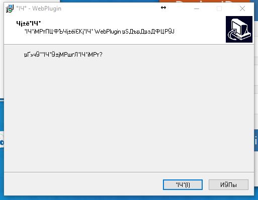

спасибо! по ссылке предлагается установить видео виджет. загружаю, он со мной по китайски говорит, вроде что-то устанавливает, но не работает. подскажете, что делать?

Вы так и не поняли, вижу Каким макаром нонейм-камера будет работать через чужой облачный сервис? Её там знать не слыхивали. Ишь, халява
Чтобы камера работала через какой-то облачный сервис, нужно, чтобы эта камера была к нему привязана. Т.е. она должна быть производства этого бренда. Либо состоять в браке, т.е., быть партнером. Но не халявщиком! При подключении любой камеры к фирменному облаку требуется либо указать серийник (на сервере имеется база серийников, если указанный не подходит - в баню!), либо считать QR код, либо камера сама свистит серверу "привет, я твоя, прими меня". Ну разные способы есть.
Например, сервис Ivideon. Он принимает ТОЛЬКО камеры бренда Ivideon, в них зашита нужная родная прошивка. Либо другие камеры, но работать напрямую Камера-Интернет-Облако в таком случае нельзя, понадобится прокладка в виде компьютера с установленной программой Ivideon.
Или облако NOVICam. Оно принимает камеры не только своего производства, но и камеры других брендов, которые являются партнерами и башляют ему за обслуживание серверов: Vivotek, Axis, HikVision.
Примеров могу привести ещё кучу и маленько, только смысл?
Ещё фишка: последнее время во многих камерах, заточенных под облако, наглухо зарублен веб-интерфейс и закрыты порты. Достучаться до них никак нельзя. Работают только с фирменным облаком (пример - те же Ivideon). То есть, случись чего - сломайся там у них сервер или обанкротятся - эта камера будет стоить на вес пластмассы. Просто бесполезная хрень.
Например YI - http://www.ixbt.com/surv/yi-home-2.shtml - только облако. Если под лчередными санкциями отрубят Российские айпишники - привет, камера бесполезна.
Или Ezviz http://www.ixbt.com/surv/ezviz-cs-cv210.shtml - тоже только облако
А вот TP-Link - доступно как облако, так и встроенный веб-сервер, т.е. камера универсальна http://www.ixbt.com/surv/tp-link-nc200.shtml
Или Compro, тоже универсальные www.ixbt.com/surv/compro-tn65.shtml
В вашей же камере нет никакого облака. Остается только комп с программой для облачного сервиса. Того же Ivideon например. Или купите Синологу, у нее прекрасно реализована функция наблюдения с облаком.
Уф. Надеюсь, в этот раз понятно

материть по-китайски
И там тоже капа есть, наверху. Её нажать надо. Переключится на английский.
"у вас не установлен виджет"
Вероятно, он установлен, просто не запускается в силу политик безопасности. Ковыряйте надстройки в IE.

На английский (относительно) переключается интерфейс сайта. Сообщения от устанавливаемого виджета не переключаются. Жму кнопки интуитивно. "Общение" с китайцем в картинках.
