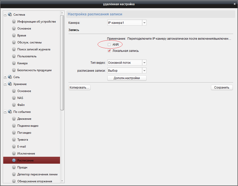

господа, просветите про хик, плиз.
допустим есть регистратор и камера с карточкой.
В нормальном режиме пишет на диск регика, а если оторвется связь, то на карточку, правильно?
А что происходит в момент восстановления связи? Запись синхронизируется или просто часть там, а часть тут? И что нужно, чтобы слить в одно эти рваные записи?

GREEN from KPZ
Камера и рег должны поддерживать функцию ANR.

GREEN from KPZ
Добавлю к написанному, что включать нужно ручками (по умолчанию не активна)
по меню может отличаться в зависимости от прошивок и через что зашли через вэб или ivms

sfwest,-SL-
спасибо, нашел, три строчки в мануале и запрятанная хренте куда галочка
непонятно, правда, как это работает, но данные появились.
