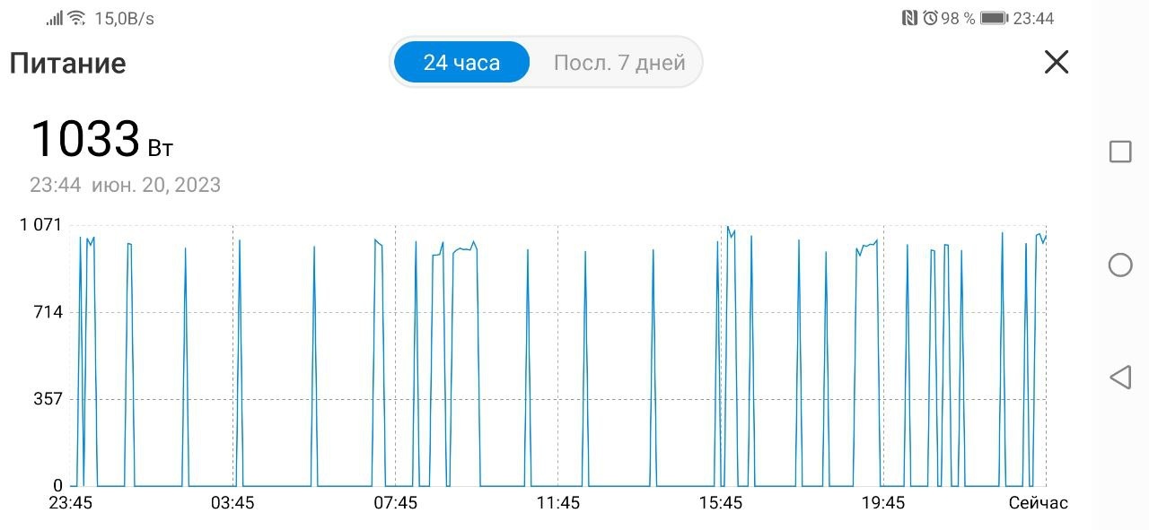

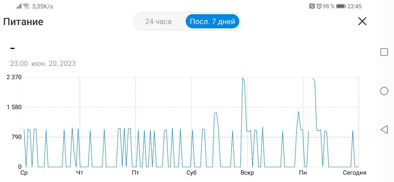

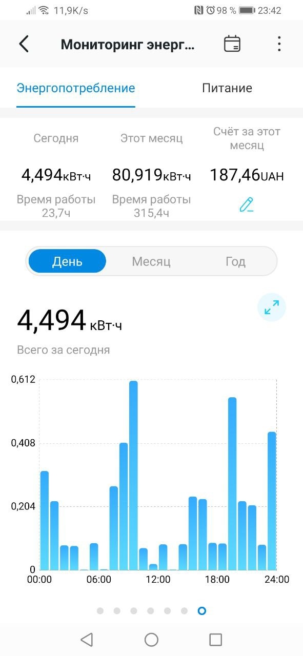

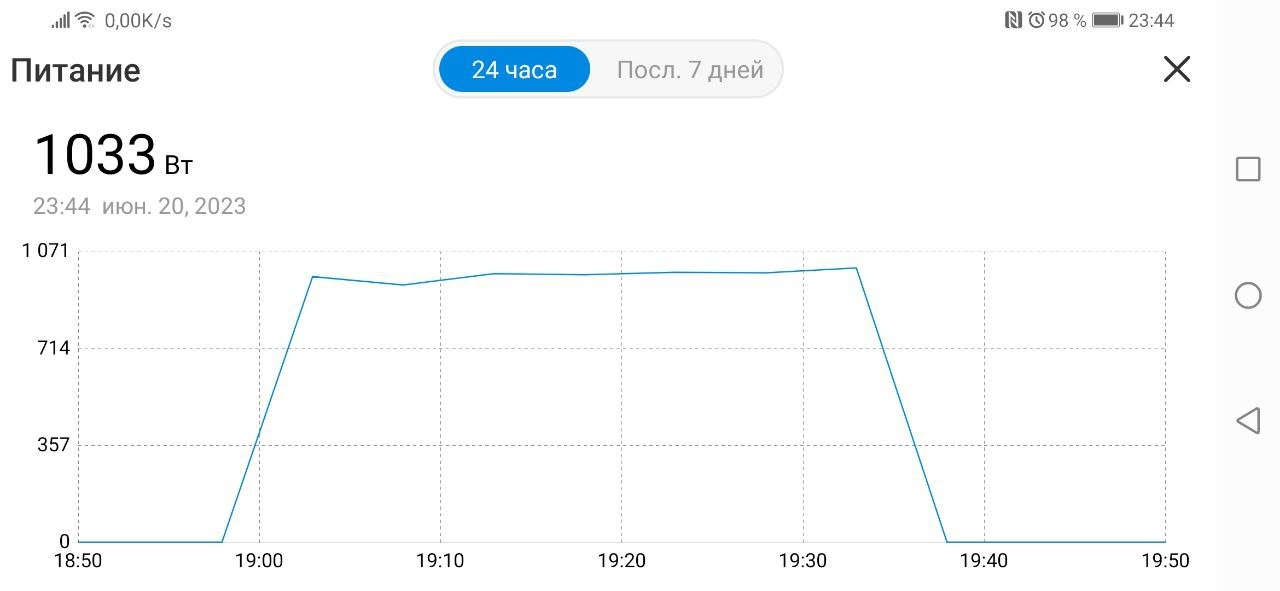

Образец энергомониторинга розетки Tapo P110, если кому интересно:

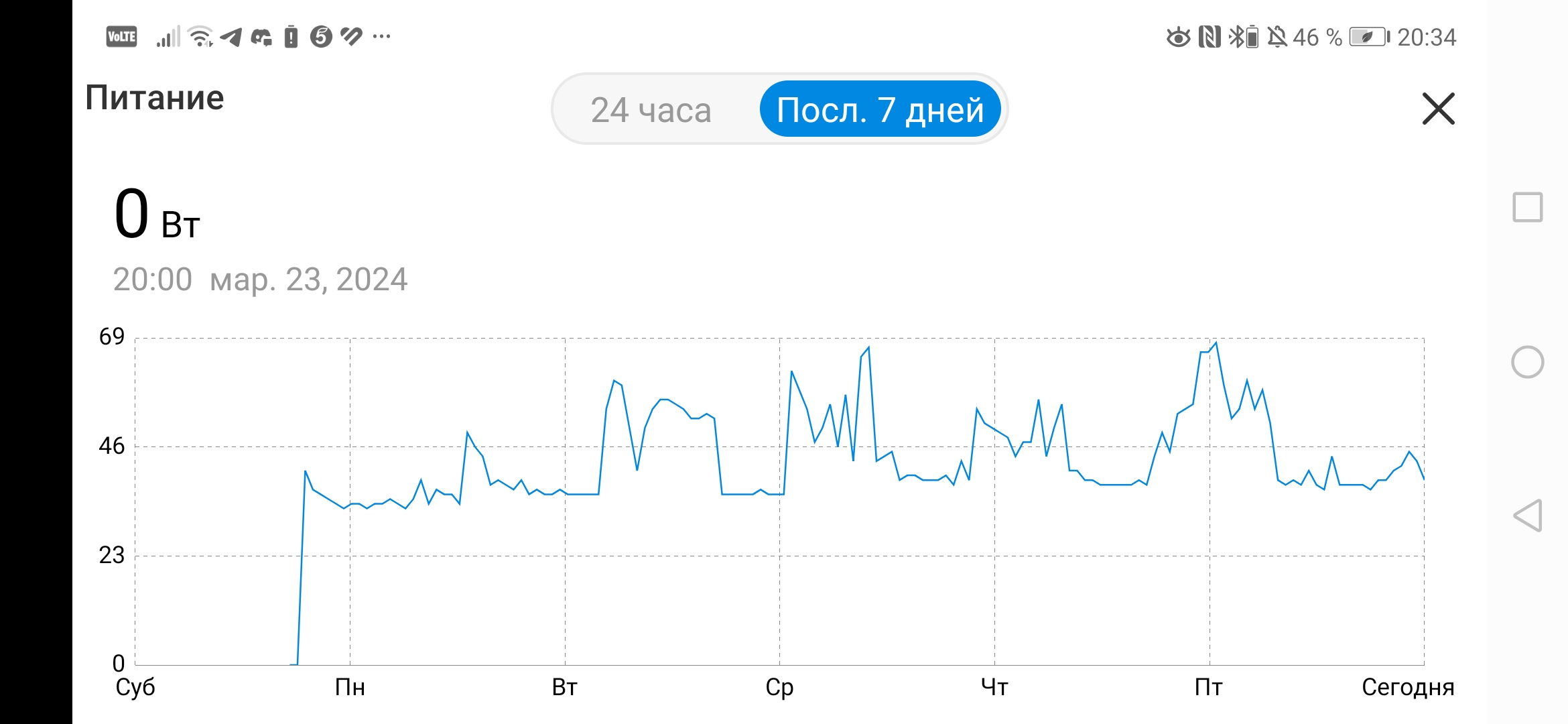

quaker
заказал TP-Link Tapo P115
В нём есть возможность экспорта данных энергопотребления?
quaker
5/6171 ответов
328 фото на iXBT.photo
Чаще пишет в "Авто" (18%)
Россия, СПб
quaker Member
12 месяцев назад / 23 марта 2024 21:55
ans127
Не нашел, кроме того лог который он хранит 7 дней не совсем совпадает с реальностью, вчера видел нагрузку 70-80вт, в пике видел 91, сегодня смотрю лог - там максимум 68...
Пока наблюдаю...

У меня холодильник Stinol 101 EL. Почитала форум и задумалась о покупке умной розетки TP-Link Tapo P115. Поскольку очень интересует, насколько энергопотребление моего холодильника зависит от положения терморегулятора. Нормальным положением стрелки, как пишут в инете, будет на отметке 3. Однако сестра все время ставит на 2, ругаясь, что холодильник много энергии потребляет и платить много приходится. Спорить с ней без доказательств невозможно. Вот и хочется реально замерить, сколько ватт (и рублей) разницы будет, если ставить стрелку в разные положения.
Кто-нибудь, имеющий TP-Link Tapo, пробовал узнать такую разницу?

Видно, у меня забита стоимость моего тарифа и потом за месяц видно сколько прибор потребил и стоимость.
тут как бы еще примешивается часть факторов, что вы вряд ли повторите при тестах: частота и время открывания дверцы холодильника, температура окружающей среды, загрузка холодильника (в т.ч. температура загружаемых продуктов). Так что показания могут быть плюс/минус.
