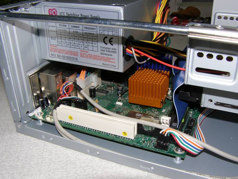

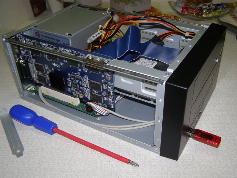

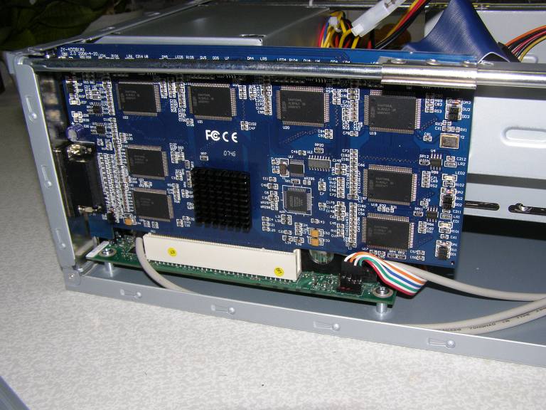

Oleg
Вот на фото как раз на базе Ориента... даже 16 пробовали - тянут. но есть хитрости с ПО

andrew_spb
