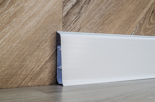

lizard787
8/26 ответов
lizard787 Member
9 месяцев назад / 28 июня 2024 00:50
Sibr
Во, я тож такого плана хотел, с таким кабель каналом, но они все 55мм, а мне нужен был 70-75мм, а такие только такого плана, как на фото
74ALS00
Поверх плинтуса такое себе по эстетике, наверное. Пробовал снять свой плинтус, думал через пвх будет светить, хрен там, еле-еле че-то видно. Хотя признаюсь, планировал поначалу подсветку именно в плинтуса. Была еще мысля мдф плинтуса с каналом снизу для подсветки. Купил один, приложил к стене, с моими"идеальными стенами" страх божий
74ALS00

74ALS00 Member
  9 месяцев назад / 28 июня 2024 01:05
lizard787
А взять 55-е + реечкой сверху добрать? Или вообще широкой полосой из чего-то анодированного под ленту на стену выше плинтуса в его стиле. Да и чё там 75-м прикрывать-то?
Во, и совершенно функционально.
Да они довольно плоские и нейтрально выглядят... Хм, а в трубке бывает? Типа гирлянды. А то десяток светодиодов в плинтус поштучно заделывать – тот ещё дзен с фен-шуем.
>приложены
А если с текстурой брать "под дерево" итп?

lizard787 Member
9 месяцев назад / 28 июня 2024 14:32
74ALS00
Наличник 70мм, брал на пробу 3 плинтуса 55, 70 или 75 не помню и мдф. Мдф на мои стены не зашел, не плотно прилегал к стене в некоторых местах. Более широкий лучше всего вписался. Ща буду кумекать, мож как-нибудь и получится что-то с большего эстетичное приколхозить
