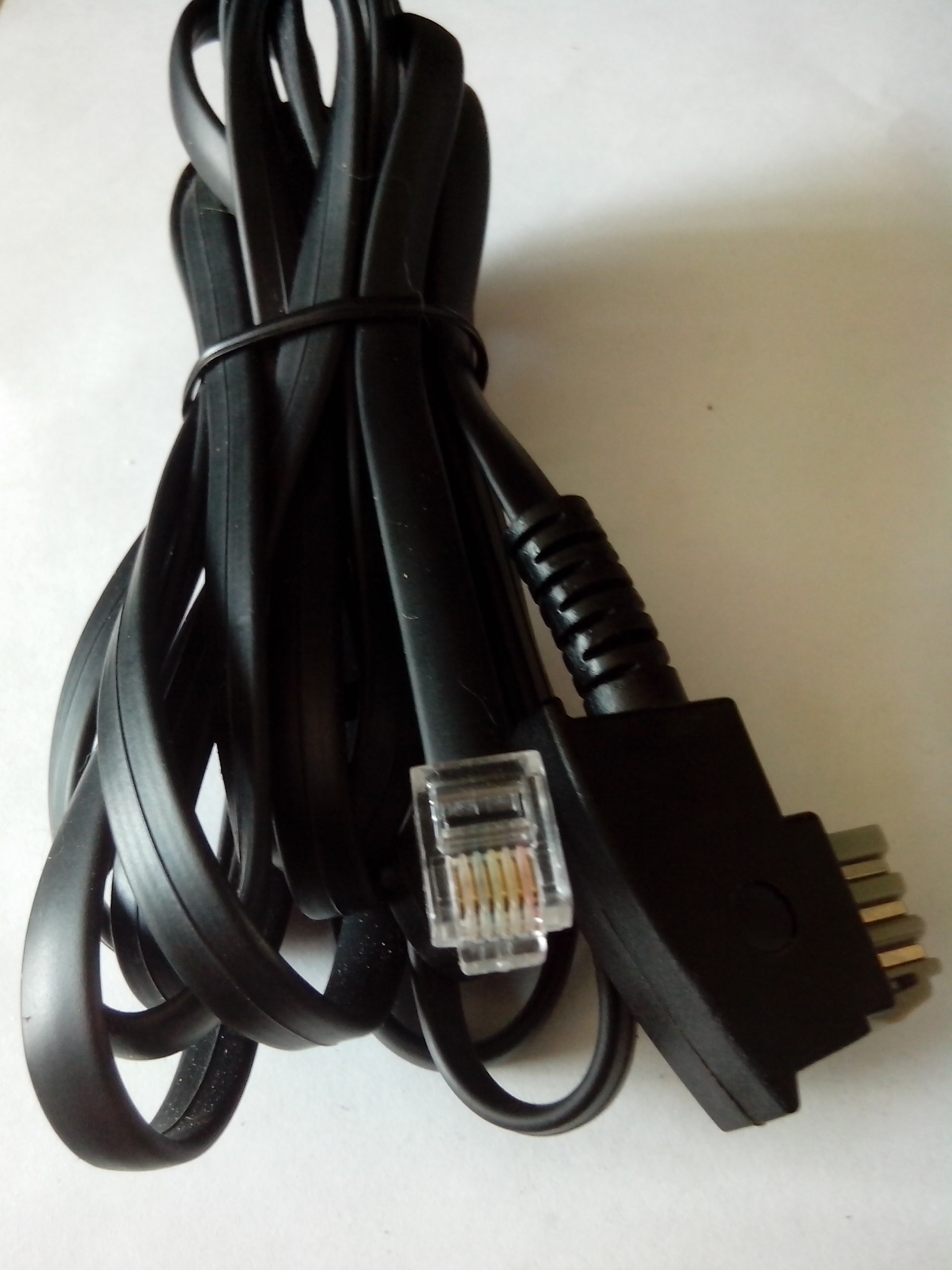

Думаю, если таким кабелем подключить Палиху в Германии, ей сразу придет конец.
С чего бы? Наверняка линия как обычно подаётся на 2 центральных контакта RJ11.

Dominique
На германских телефонах линия подаётся на 2 крайних контакта в 4-контактном RJ11. Когда лет 15 назад массово везли серые телефоны (не предназначенные для РФ) - то с кабелями была весьма частая проблема…

12 лет назад / 18 мая 2013 15:49
Dominique
Думаю, если таким кабелем подключить Палиху в Германии, ей сразу придет конец. С чего бы? Наверняка линия как обычно подаётся на 2 центральных контакта RJ11.
Не уверен. Вот кабель.

f2065
Был такой телефон, кажется Siemens, самый простой, синяя "таблетка" без дисплея с чёрными резиновыми кнопками. К нему в комплекте шёл кабель: с одной стороны RJ11 для телефона, с другой - две клеммы. С этим кабелем работал прекрасно, после замены на стандартный RJ11-RJ11 категорически отказывался В итоге обжал для него специальный кабель с крайних жил на средние.
Ещё тот телефон запомнился тем, что там простые операции типа смены вида набора номера выполнялись какими-то дикими последовательностями нажатий кнопок, типа [M]-[8]-[8]-[0]-[M]-[1]-[M]
