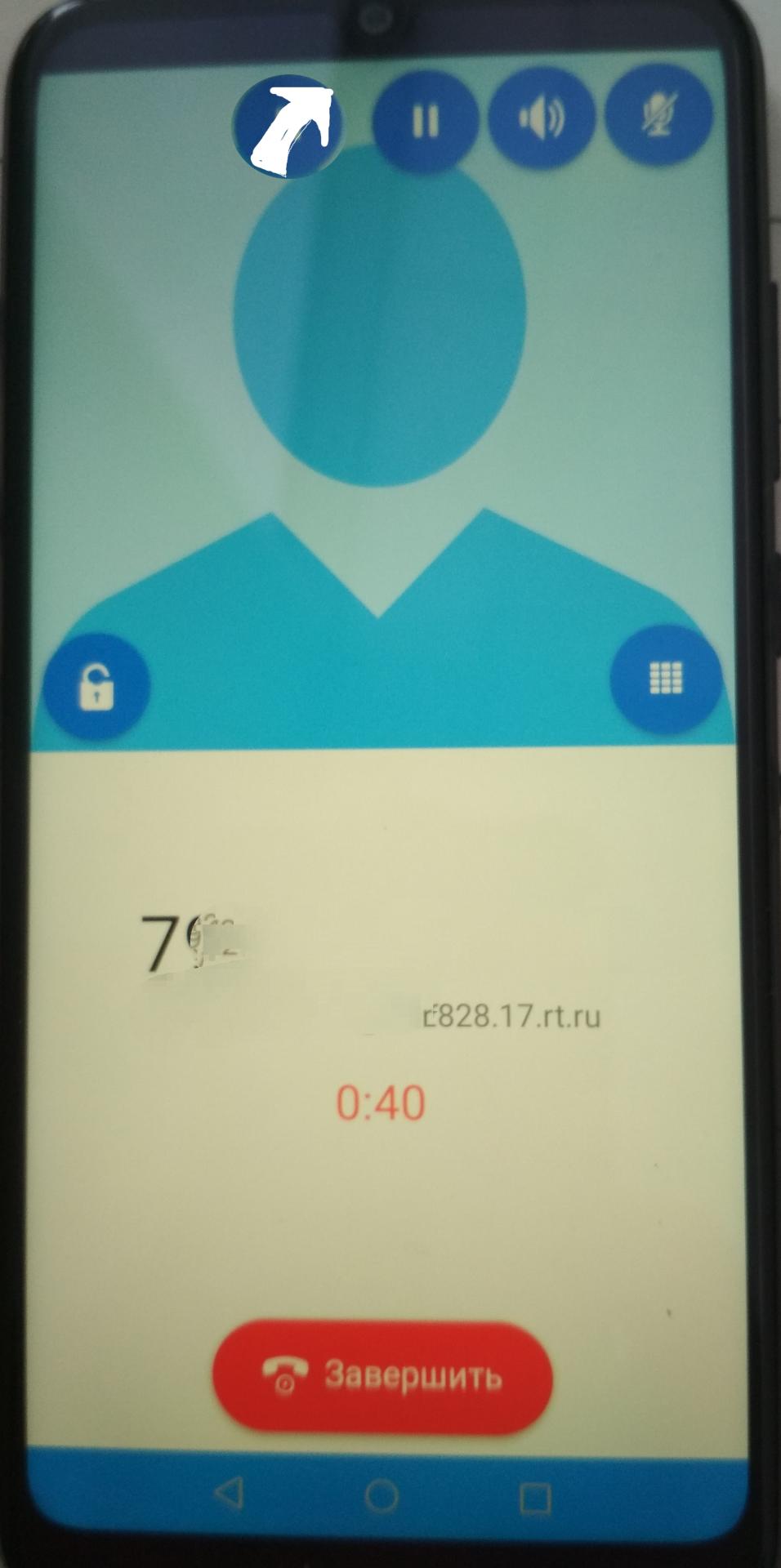

Советовать разработчикам дело неблагодарное, но ПМПР, места там достаточно. Вот тут можно пришпилить.
Andrey81a
8/31 ответов
11 лет на iXBT, с января 2014
Andrey81a Member Автор темы
5 лет назад / 21 января 2020 17:20
givi
Спасибо за картинку и предложение улучшить окно звонка в программе. Мы это всячески приветствуем.
Несмотря на то что предложенный мной вариант (когда трансфер становится доступен после постановки звонка на холд) не является оптимальным, ваш вариант тоже не лишен недостатков.
Смотрите, наша статистика говорит о том, что большое количество пользователей используют маленькие экраны, и наверху у них просто нет столько места под кнопки. Далее, пространство слева наверху используется в случае нескольких активных звонков. Ну и наконец, это же пространство слева наверху используется для отображения картинки с фронтальной камеры при видеозвонке.
И добавлю, что функция перевода звонков достаточно редко бывает востребована (в массе пользователей). Поэтому заполонять экран звонка больший количеством кнопок, возможно, не самая хорошая идея.
Спасибо за участие в дискуссии и советы!
