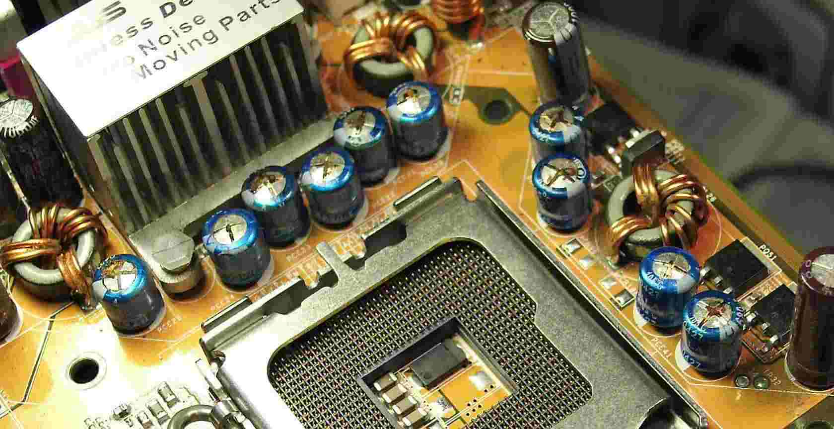

К вопросу о емкостях
Zhezl
Zhezl unregistered
20 лет назад / 14 марта 2005 09:36
Foxman
Дай угадаю...ммм... АСУС?
a. i. t. l.
33/772 ответов
Чаще пишет в "Кино" (51%)
Россия, Владимир-Иваново
a. i. t. l. Member
20 лет назад / 14 марта 2005 09:38
Чего гадать - там написано

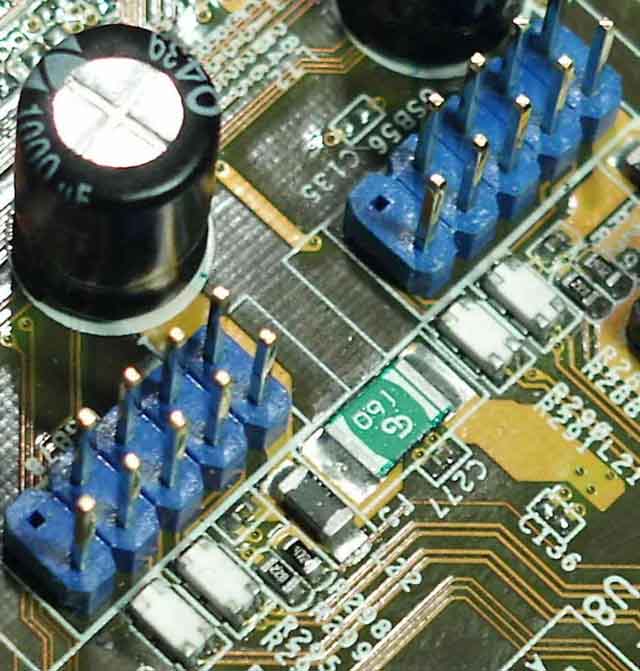

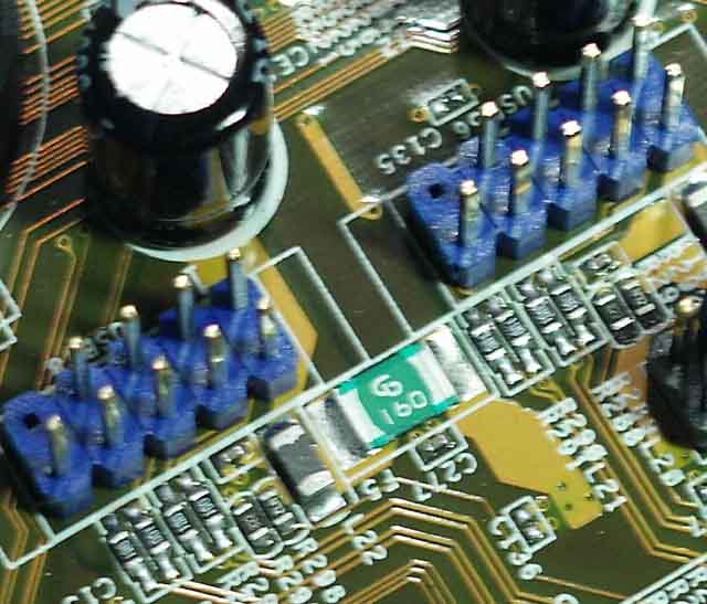

Вот различная обвязка usb. Обе матери p4p800se. Только это не помогло. У обеих сгорел юм.

FW82801EB L4100006-да не переживай-ты не в группе риска
Добавление от 14.03.2005 17:11:
SeaMan
Наверное на плате есть неразведённые и не распаяные компоненты-предусмотренные Интелом

SeaMan
Ну и чего тут особо различается? Вместо двух резисторов стоят спаренные, а все дорожки разведены аналогично, также видны одинаковые нераспаянные элементы .
uncledim
89/161 ответов
Чаще пишет в "Сист. платы" (49%)
u
uncledim Member
20 лет назад / 14 марта 2005 22:49
Proton2003
1. Вместо двух резисторов стоят спаренные индуктивности. то есть индуктивности - не панацея, лишний раз подтвердили.
2. Зачем-то стоит делитель питания USB (от него - на входы /OC (индикатор токовой перегрузки) моста), хотя он нафик не нужен со времен ICH4 точно, там 5тивольтовые входы давно уже.
3. керамика по питанию.. размера 0402.. хиленькая какая-то. наверняка 16-вольтовая. впрочем это уже мои домыслы:)
