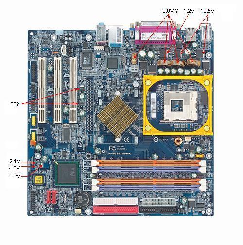

Устал весь день с ней вожусь - вот итог:
На USB коротышей нет
Кондер BC374 проверил - 1.4В
Полевик рядом с ЮМ один напряжения описаны на картинке (на выходе 3.2В)
ЮМ греется сразу после включения но думаю ниже 100 градусов т.к. все же косаться можно
Заметил небольшое изменение цвета текстолита где менял два кондера и под соседними поливиками рядом с PCI
Исправны ли эти полевики как узнать? Обязательно выпаивать?
Самое главное на катушках около сокета нет напряжения думаю проблема в этом, но камень греется
Все полевики перед катушками на выходе 10.5-10.8В, а на одном 1.2В
Посмотрите картинку может так удобнее будет.
Я конечно уже многое проверил, разобрался немного, но воскрешу ли я плату без Вашей помощи? ....
