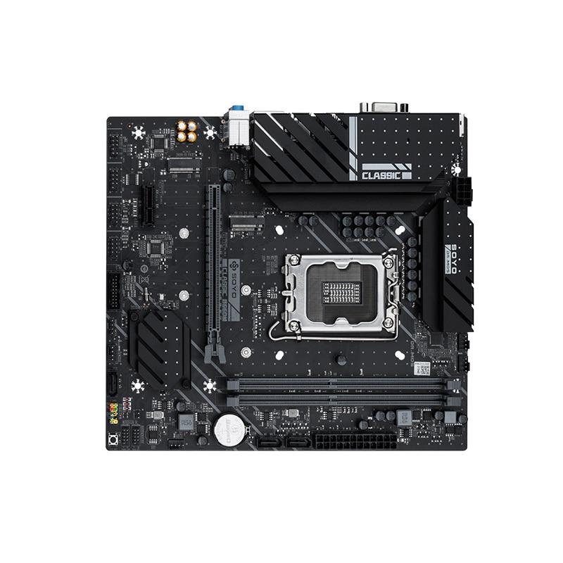

Некротему подыму. Ибо актуально. Кто купил SOYO SY B660M classic? Как оно?

Видео-обзор на SOYO B660M.
Мельком глянул, в левом верхнем углу сокета идёт сильный нагрев ~83-84 С.
Если это не декоративные радиаторы на питании - тогда это неплохая основа для мини-ПК.

tnet Мельком не гляди. На плату сунули 12900к и на полную раскочегарили. Но плата не предназначена для 12900к. Как бы норма до 12700 (без к). С 12400 там вообще ничего не греется. Я смотрел груду иновидосов и по ним выходит плата совсем не плоха, но вот бы от владельца, а не от блохера, подробненько...

Жирный плюс - дырки под крепление охдаждения от 115х
Минус: всего 3 сата
Кстати бренд действительно старый, помню сойки еще под 386 процы, потом во времена третих пеньков исчезли с рынка, как и куча других производителей мамок.
Каа
Лучше бы он смотрел температуру с обратной стороны под врм, там где он намерял 56-85С на текстолите греться нечему, а вот сколько на врм по обратной стороне платы понять уже проще, есть ощущение что большую часть тепла давал проц через сокет, ибо темпа со стоковым кулером под сотку упиралась.
А так платка за 8,5т.р. вполне, альтернатива асрок фантом за 10т.р., но там кулер под 1700 еще надо купить(от 17$ тыц отлично холодит любые процы до 125Вт включительно, т.е. 12400ф будет до 80С держать в стресс нагрузке и немного расширенным питанием, естественно тут нужна только 1 вертушка, остальное бред), хотя всегда есть такое чудо (переходник на ам4 для прикручивания строго кулера)

А в чем смысл покупки такой платы, кроме ностальгии ? Формально на али она чуть дешевле по сравнению с доступными аналогами на 660 чипсете, но как-то стремно . Хотя я бы с удовольствием посмотрел и на soltec c chaintech-ом, не знаю, живы ли они.
Из интересного - два полновесных DP, нечасто такое увидишь.

чайнтек точно живой, перебивается "промышлеными" платами чуть чуть местными продажами
выгода в том что плата за 8т.р. по питальнику соответствует местным платам от 12т.р. + СО покупать не надо - от 115х подойдет, для бюджетной сборки вполне хорошая экономия + доставка из РФ есть.

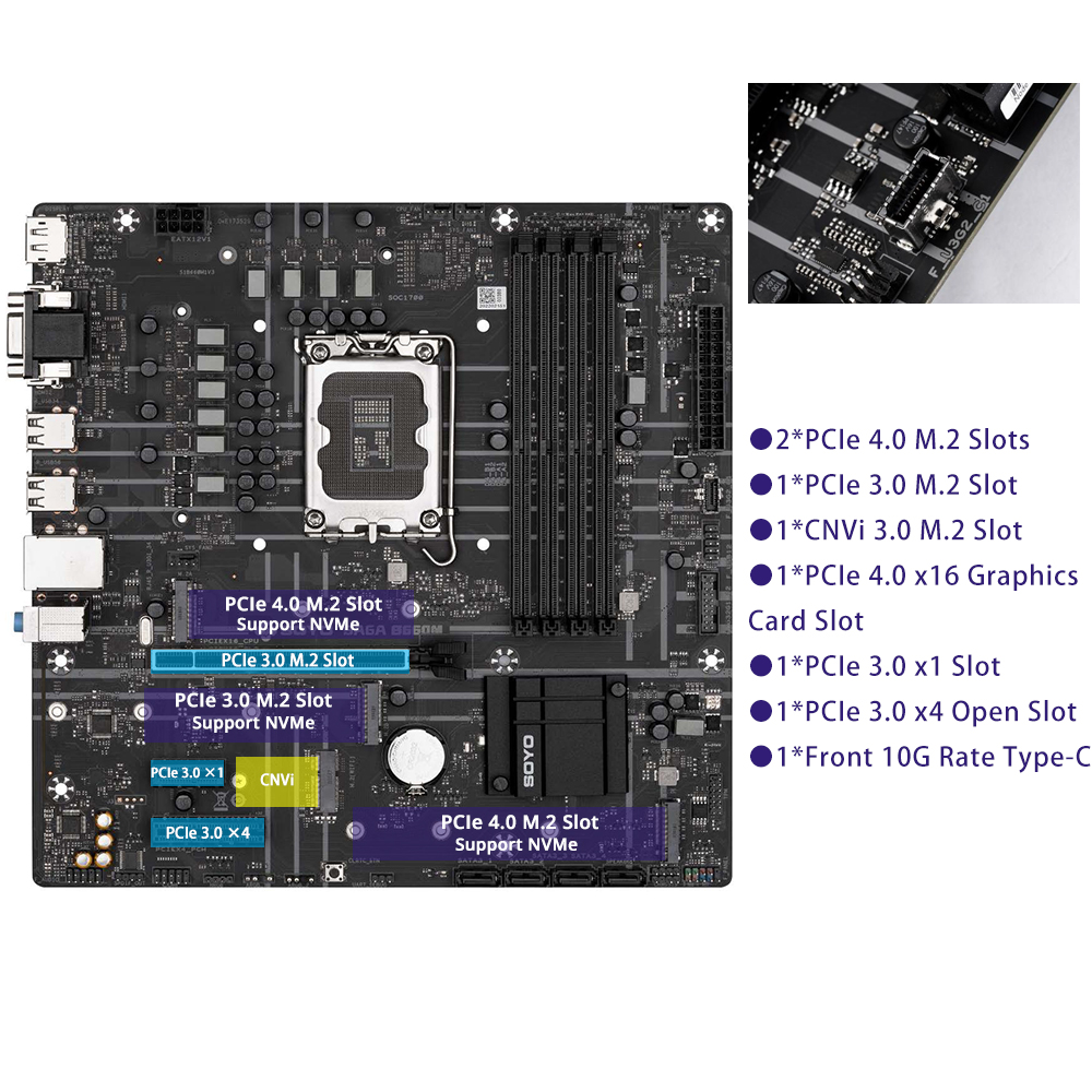

Каа Member Куратор темы
3 года назад / 03 мая 2022 20:13
Появилась ещё более интересная плата SOYO SY-SAGA B660m. По питанию процессора, думаю, идентична более простой Classic (то есть для процов не старше 12700), но в остальном много привлекательнее. Дизайн очень хорош, строг. Ценник 11 тыс. руб. Дисков NVME аж три штуки и ещё один ткнуть в pcie-x4 (зачем столько...). Нрамотно, что два 4.0 слота для дисков вне зоны нагрева видеокартой. Из потерь - нет отверстий под охлаждение от 115х. Тестов даже от иноблохеров не увидал...
Исправлено: Каа, 03.05.2022 20:32
