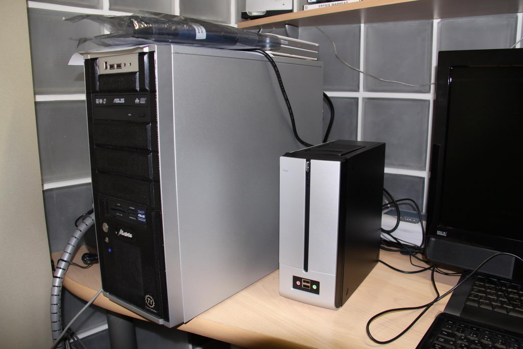

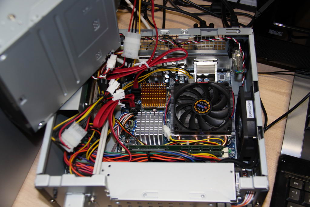

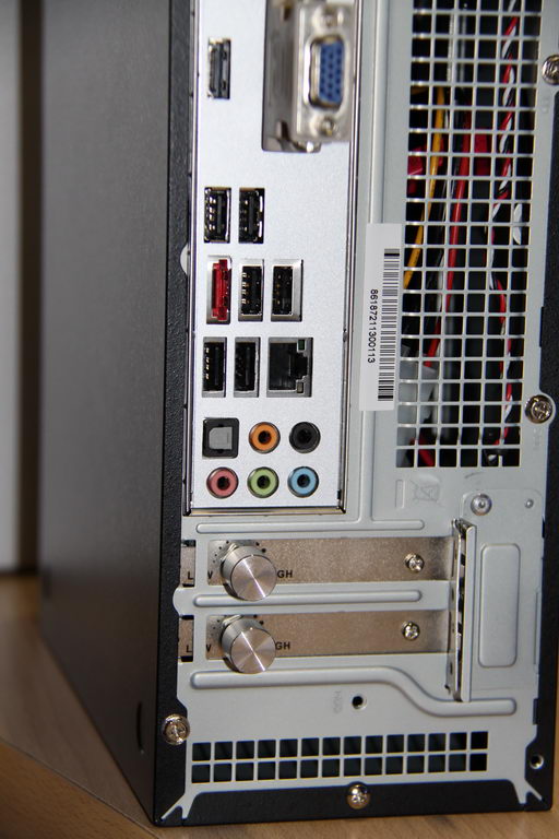

Вот собрал компик:
корпус mini-ITX InWin BM639 120W
мать DG45FC
проц E5200
кулер Titan TTC-NK54TZ
память DDRII 2x1024Mb Hynix
винт 2,5" Hitachi 100Gb
привод NEC DVD-RW
Приклеил радиатор на южный мост при помощи Алсил-5, поставил MCE2005, бегает все шустренько, рипы 1080р не тормозят. Вентили в корпусе и на проце затормозил, стало тихо и не особо жарко в таком мелком корпусе получилось.
