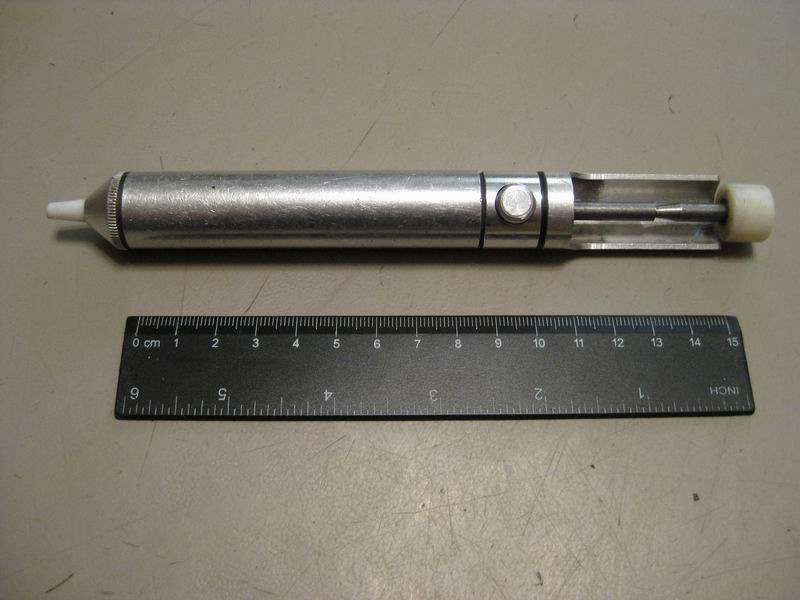

А вот сегодня видел, электрическую отсоску на 40 Вт
Видел подобные вещи - и разогревают и отсасывают сразу. Как в работе не пробовал. Сам использую ручную типа поршня с фторопластовым наконечником. Дешево и для работы от к случая к случаю очень удобно. Фото сейчас попробую прицепить.

Паяльник-отсос - отличная вещь! Особенно если изготовить/купить доп. насадки с меньшими ... пятаками. Мне такие вытачивали из 100-ваттного жала.
