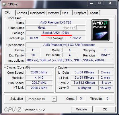

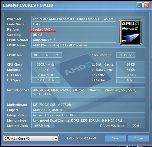

Пара вопросов (начал потихоньку разбираться):
1. Почему в CPU-Z и Everest платформа написано AM2+& (рис. 1 и 2)?
По первому вопросу думаю разобрался, пишеться так потому что процессор совместим с сокетом AM2+

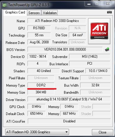

2. почему в свойствах видео, GPU-Z, пишется тип памяти DDR2 (рис. 3)?
На всех скриншотах, что видел, написано как ddr2 думаю по причине действующих частот так считаеться.
3. И почему то везде показывает память как 668MHg?
Это эффективная частота, вроде так и должно отображаться.

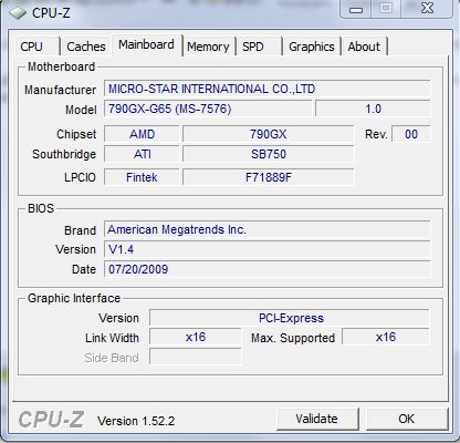

Странно, у 790GX-G65 Winki Edition и просто 790GX-G65 версии биосов на сайте разные, хотя они вроде отличаются только модулем Линуха в комплекте
790GX-G65 Winki Edition (v2.0) - http://www.msi.com/index.php?func=downloaddetail&…&prod_no=1813
790GX-G65 (v1.4) - http://www.msi.com/index.php?func=downloaddetail&…&prod_no=1739
з.ы. у кого мать Винки, выложите скрин, что показывает CPU-Z, приложил свою, у меня простая, правда цветом как винки
