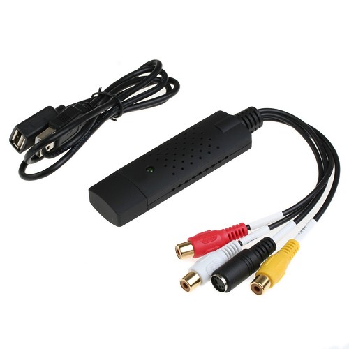

А какие есть варианты сделать на Ионих видеозахват с видака?

Можно если через USB. Например с помощью такого девайса.
Минимальные требования невысокие: P-III, для потокового видео макс.разрешения - P4 2.0Mhz.
Interface: USB 2.0
Supports: NTSC, PAL
Video input: one RCA composite, One S-Video
Audio input: stereo audio (RCA)
Dimensions: 88 x 28 x 18mm
Supports: high quality video resolution
NTSC: 720 x 480 @ 30fps
PAL: 720 x 576 @25fps
В комплекте идёт ulead video studio SE DVD
в нём пишет форматы DV, AVI(720X480 YUY2 PCM16S), MPEG2, VCD, SVCD, DVD, WMV

PaulCHer:
Jeka2Можно если через USB. Например с помощью такого девайса. Минимальные требования невысокие: P-III, для потокового видео макс.разрешения - P4 2.0Mhz. Interface: USB 2.0 Supports: NTSC, PAL Video input: one RCA composite, One S-Video Audio input: stereo audio (RCA) Dimensions: 88 x 28 x 18mm Supports: high quality video resolution NTSC: 720 x 480 @ 30fps PAL: 720 x 576 @25fps В комплекте идёт ulead video studio SE DVD в нём пишет форматы DV, AVI(720X480 YUY2 PCM16S), MPEG2, VCD, SVCD, DVD, WMV
СпасиБо, конечно!
Вот только как же эта штучка называется???
Всё, нашёл по описанию, вопрос снимается...
Ещё раз спасиБо!

Jeka2
Да вот здесь можно название посмотреть и купить даже. Цена ну просто сумасшедшая.

Jeka2:
Погугли по слову "USB DVR".
Конкретно по этому девайсу что на фотке могу сказать, что в моем городе их возит с Гонконга один человек за 700 руб. Все кто покупал и испытал на практике довольны. Разсинхрона между изображением и звуком нет, чем обычно страдают подобные девайсы.
